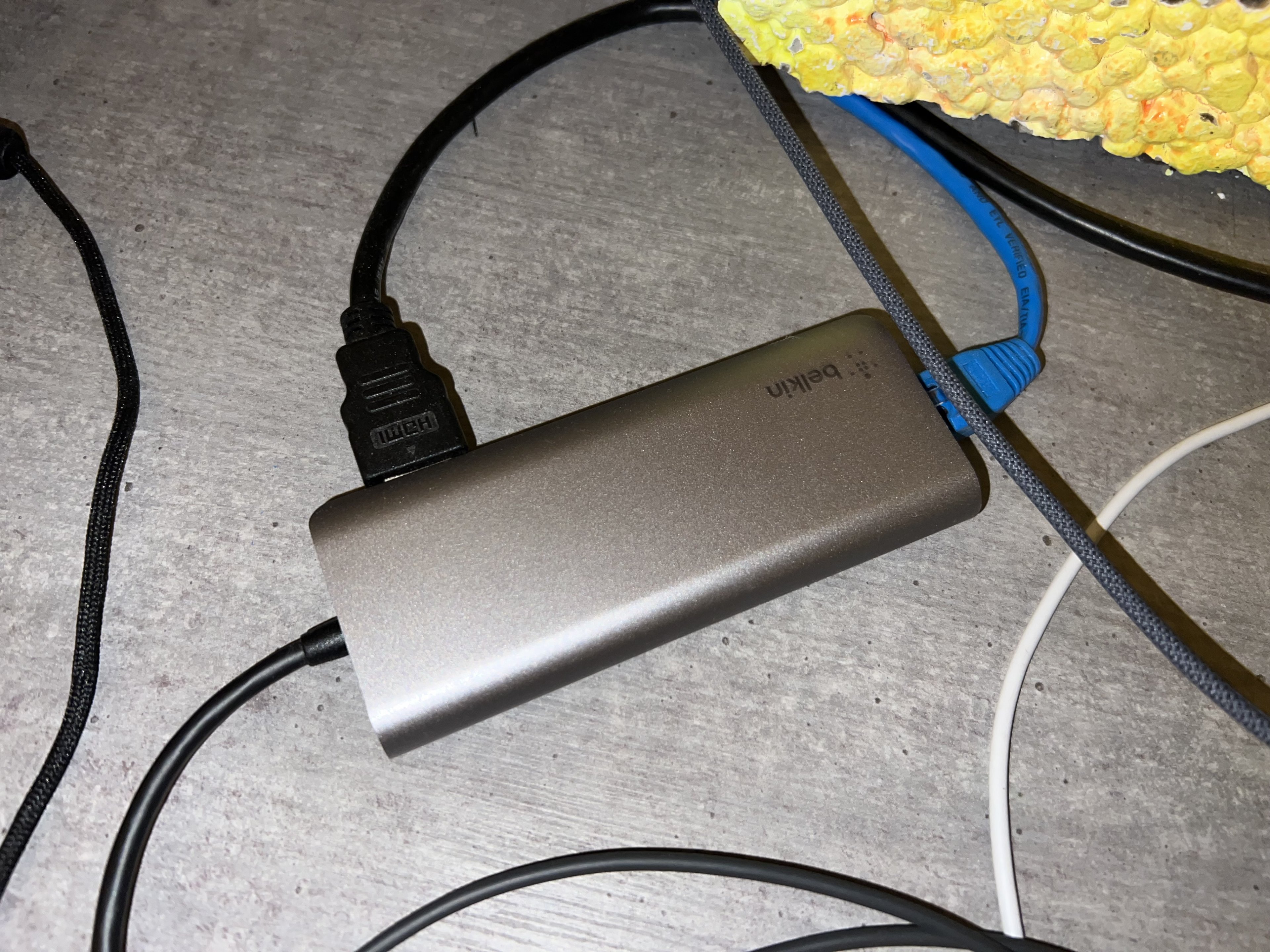

Ich habe eine tierisches Problem mit MacBook Air M3 und Dockingstation von belkin. Bevor ich wieder teueren Dockingstation kaufe, möchte ich erst mal die Fehlersuche herausfinden woran es lag. Oder gibt es mehrere Betroffene, die unter Macbook arbeitet? Das Problem traten vom am Anfang, als ich frische Docking Station gekauft hatte.
Bevor defekt vom Monitor ausschließen kann, hab ich mit Steam Deck und anderen Laptop überprüft. Beide funktioniert einwandfrei ohne jeden Fehler. (Monitor ist ein Acer VG271) Nur unter Mac habe ich mal wieder Bildausfälle für 1-2 Sekunden oder treten Bildfehler auf (Streifen im Spiel wie zb Cyberpunk 2077 unter GeforceNow oder Vampire Survivor nativ für MacOS)
Kann man irgendwo Fehler fixen oder isr die 70€ Docking Station extra für Macbook von Belkin einfach schrott? Oder meine Mac hat einen Schaden? Oder gibt welche Tricks die man wieder Ordnung bringen kann, leider kenne ich Mac nicht so viel aus 😟

Es ist eher wahrscheinlich dass die Docking-Station einen Schaden oder eine Design-Schwäche hat.
Das Macbook hat ja zwei gleichartige Thunderbolt Ports. Tritt das Problem an beiden auf?
Versorgst Du das Macbook über die Docking-Station auch mit Strom (USB Power Delivery)?
Es würde auch helfen, wenn Du mal die genaue Typenbezeichnung Deiner Docking-Station hier einstellen würdest.

Deinem Foto nach hast Du nur einen Monitor und ein Netzwerk Kabel an der Docking Station. Für diesen Anspruch gibt es Modelle im Bereich um 25-30EUR, wie die von mir verlinkte UGREEN.
Bei diese Art Produkte geht man ganz einfach vor:
Man kauft irgendeines davon, und probiert es aus. Zickt es rum, dann schickt man es zurück und probiert ein Anderes.
Das ist alles Billig-Ware von der Stange die meistens ganz gut funktioniert und manchmal eben auch nicht.
Hier hab ich es gekauft: https://www.elkjop.no/product/pc-da...kingstasjon/belkin-usb-c-6-i-1-adapter/286349
