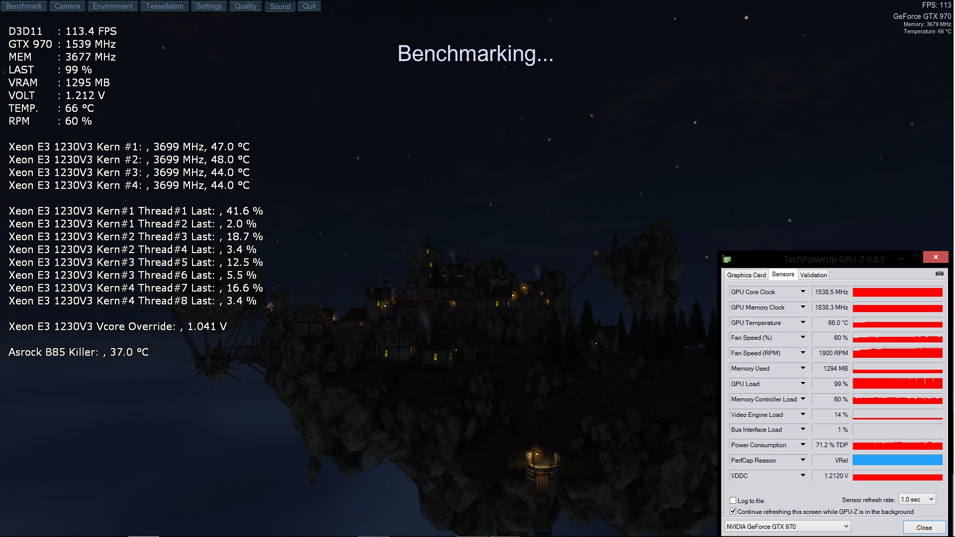

Natürlich sind die 99% GPU Auslastung korrekt, das bedeutet das die Grafikkarte auch nicht durch den CPU ausgebremst wird. Im Idealfall sollte die GPU Auslastung immer so zwischen 96-100% liegen. Was ich viel bedenklicher finde ist, das bei Dir die Power Consumption [TDP] bei 102% liegt. Hier mal ein Screenshot von meiner GTX 970 G1 Gaming Gigabyte während des Benchmarks mit Unigine Heaven 4.0
Screen:
![Unigine Heaven Benchmark 4.0 mit GTX 970 G1 Gaming [Gigabyte].jpg Unigine Heaven Benchmark 4.0 mit GTX 970 G1 Gaming [Gigabyte].jpg](https://pics.computerbase.de/forum/attachments/410/410948-9cf9035a1092f982f604cf69b2c5facd.jpg?hash=nPkDWhCS-Y)
Wie Du sehen kannst ist die GPU Load bei 99%, so wie es sein sollte und obwohl ich hier die Grafikkarte etwas übertaktet habe ohne Powertarget und ohne den Strom zu erhöhen bin ich bei der TDP bei knapp über 70%, selbst mit Powertarget und Vcore Eröhung komme ich nicht auf 102%.
