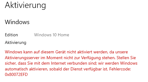

Letztes Jahr habe ich über meine Win7-Lizenz auf Windows10 problemlos gewechselt.
Nachdem ich aber jetzt von MS "zwangsbeglückt" wurde, will heissen Update von 1909 auf 20H2, kann ich mein
(legales) Windows nicht mehr aktivieren.
Ich bekomme seit Wochen nur die Meldung dass der Aktivierungsserver irgendwie nicht erreicht werden kann o.ä.
Ich habe KEINERLEI Hardware gewechselt!
Folgendes habe ich bisher versucht:
-Firewall deaktiviert/Regeln überprüft
-Hosts-Datei überprüft
-Zeiteinstellung Win/Bios geprüft
- sfc scannow
-Problembehandlung->Internet
Leider Erfolglos....

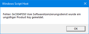

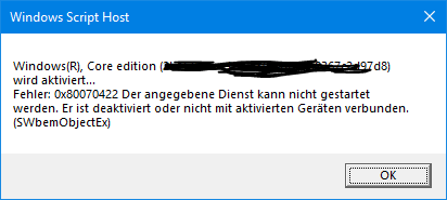

Anbei zwei Screenshots
Die Fehlernummern wechselt übrigens öfter mal
Schon mal vorab gefragt....die Win 7 Lizenz ist auch eine solche gewesen oder eher so zwei fuffzig bei ebay?
Reaktionen: sebulba05
Ist der Rechtschreibfehler in der unteren Meldung "Normal"?
Edit: Mal CMD als Admin starten:
slmgr /ipk CODE (bei Code deinen Windows Key eintippen)
dann
slmgr /ato
