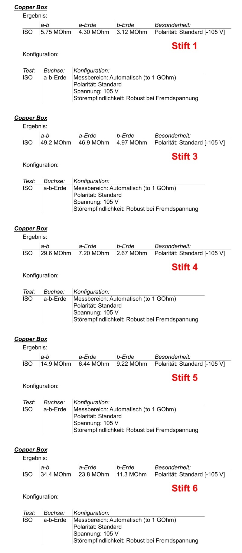

Der ein oder andere aus dem ehemaligen OK-Forum erinnert sich sicher noch an die Iso-Werte, die ich bei mir habe. Hier nochmal die Werte von damals:
Laut ILTF (Mess-App) ist bei der 1. DA nur B/E mit ca. 7 MOhm gelb - A/B und A/E >10 MOhm und grün. Real sieht es natürlich anders aus. Vor einigen Wochen hatte ich eine Firma im Auftrag der PTI hier. Es wurden noch mal offiziell alle Doppeladern durchgemessen. Sowohl beide zum KVz wie auch die Ausgleichsadern sind alle mehr oder weniger schlecht. Aber nicht schlecht genug, um die Ursache einfach finden zu können. Vermutung ist die Durchgangsmuffe vorm Haus. Die Muffe, wo das Stichkabel vom Vzk abzweigt, ist es eher nicht, da dort auch das Stichkabel zum Nachbarhaus abgeht. Die Leitung des anderen Hauses wurde vom KVz aus auch gemessen und war unauffällig.
Solange alles stabil funktioniert, besteht aber kein Handlungsbedarf. Laut dem Mitarbeiter gibt es in der Regel bis runter auf 1 MOhm noch keine Probleme. Sollten irgendwann Probleme (Abbrüche etc.) auftreten, muss ich mich melden, damit die Ursache doch ggf. gesucht und beseitigt wird - was aber ein hoher Aufwand wäre. Die Hoffnung ist, dass die CuDa noch durchhält, bis FTTH irgendwann kommt.
