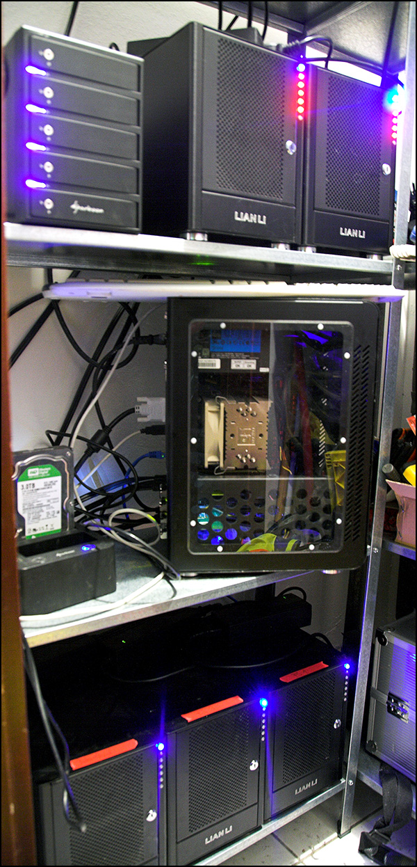

1) an meinem NAS hängen 35 externe Platten. Sinnvoll ensteht immer aus Deinem Kontext.

Einen kleinen alten Haswell.
