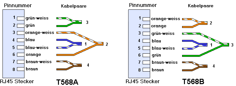

Mal ne Frage: Woher weiß ich ob nach A oder B verdrahtet wurde?!?
An der Farbreihenfolge. A fängt mit grün an, B mit orange.
Oder anders: Das Adernpaar, das durch das blaue Paar getrennt wird, ist entweder orange (A) oder grün (B).

Ok, hab mich falsch ausgedrückt.
Also wie kann ich an den intakten Kabeln sehen oder testen, wie sie verdrahtet sind.
Oder ist eine der beiden Arten signifikant weiter verbreitet?
Eine Seite des Kabels soll ja si bleiben
Wie gesagt: Schau auf das Steckerende.
gBit-Verbindungen unterstützen mittlerweile alle eine automatische Aushandlung, insofern ist es egal, ob beide Seiten gleich oder eine nach A, die andere nach B aufgelegt wurde.
