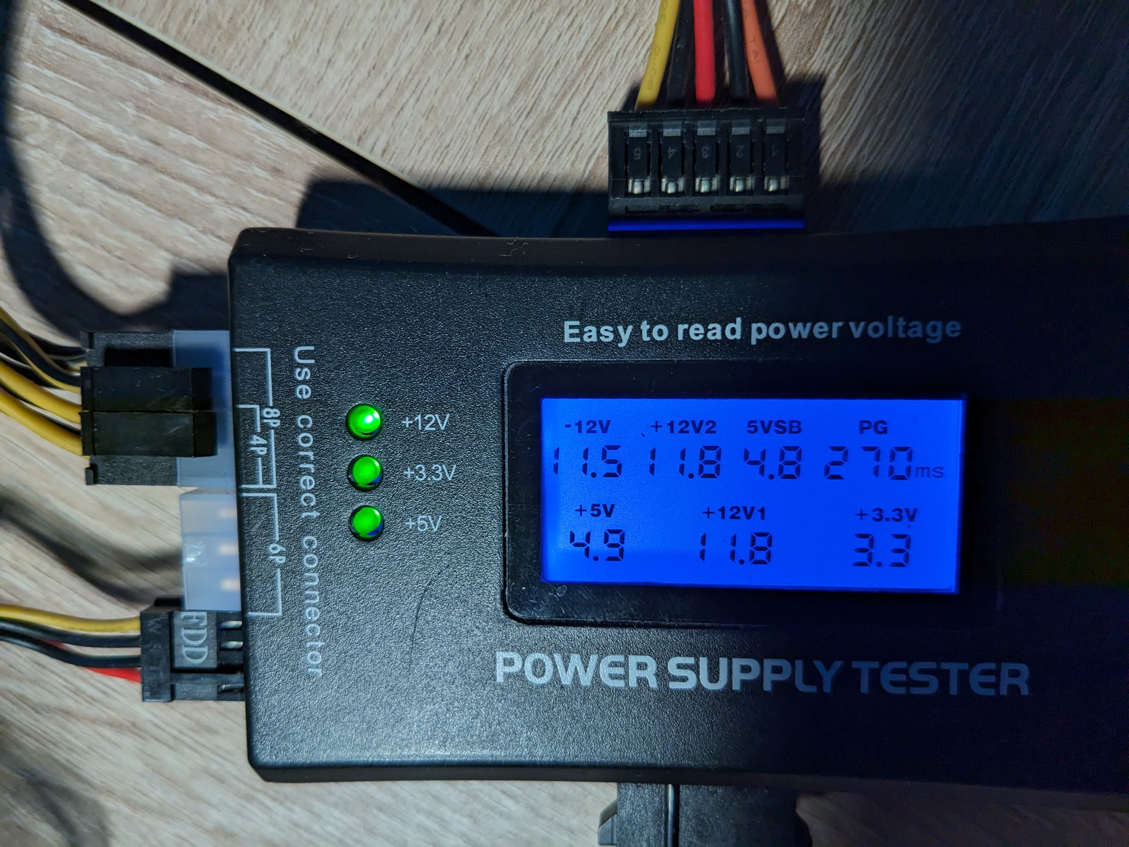

Ich habe das Netzteil mit nach Hause genommen und an einen Tester gehängt das Ergebnis ist das hier:
Der Tester ist sofort angelaufen und zeigt die Werte an, wie schlimm ist es denn, dass die Werte ständig unter dem sollwert liegen?

Hast Du das Netzteil auch mit einer angelegten Last gemessen (z.B. HDDs)?
@Nikolas_Seibold
Der Tester sagt nur das bei quasi 0 Last die Spannungen im Rahmen sind.
Ich würde es ersetzen, die 300W Klasse kostet ja nix im Vergleich.
Nein ich habe jetzt erstmal nur den Tester genommen aber klar ich könnte es später auch mit mehreren HDDs zusätzlich versuchen.

Mich haben die 0,5 Voll unterschied auch irritiert aber ich werde später mal zum Tester ein paar HDDs hängen und sehen ob sich etwas ändert.

ich habe gerade drei HDDs gefunden zwei 3,5 und einmal 2,5 Zoll alle scheinen zu laufen, die Werte im Test sind bis auf einem gleich.
Beim ersten -12V sind es jetzt 11,4 statt den vorherigen 11,5

Wenn es bei 3 HDDs (Pi mal Daumen 25 Watt) schon absackt, würde ich da in Richtung Recycling schauen.
Also ich würde jetzt nicht so auf den -12V wohlgemerkt den "minus 12V" rumreiten. Das ist ein uralter Standard, der mal vor ewigen Zeiten benutzt wurde. Höchstens noch in absoluten Ausnahmefällen. Außerdem ist die Frage, wie genau der Netzteiltester überhaupt testet. Und dann ist noch die Frage, ob das letzte Digit, also die letzte Nachkommastelle nicht einfach nur kippt und wie genau die ist.
Nichtsdestotrotz kann das Netzteil natürlich eine Macke haben, keine Frage. Aber -5 und -12V werden schon seit sehr langer Zeit so gut wie gar nicht mehr benutzt. RS232 und ISA-Slots werden jetzt nicht mehr "viel" benötigt und irgendwelche Soundkarten, die das noch nutzen, sind mir jedenfalls auch nicht mehr bekannt.
Mit so einem 450W-Dingen neu macht man aber wohl dennoch erst mal nichts falsch. Vermutlich solide, wobei ich etwaige Schwächen der Serie jetzt nicht kenne, da gibts andere Fachleute hier.
