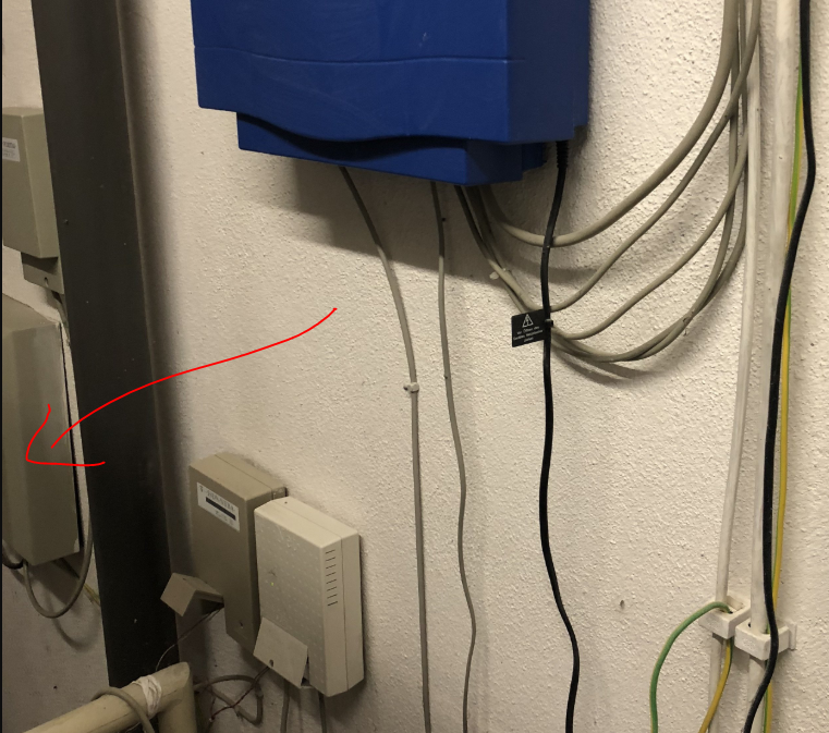

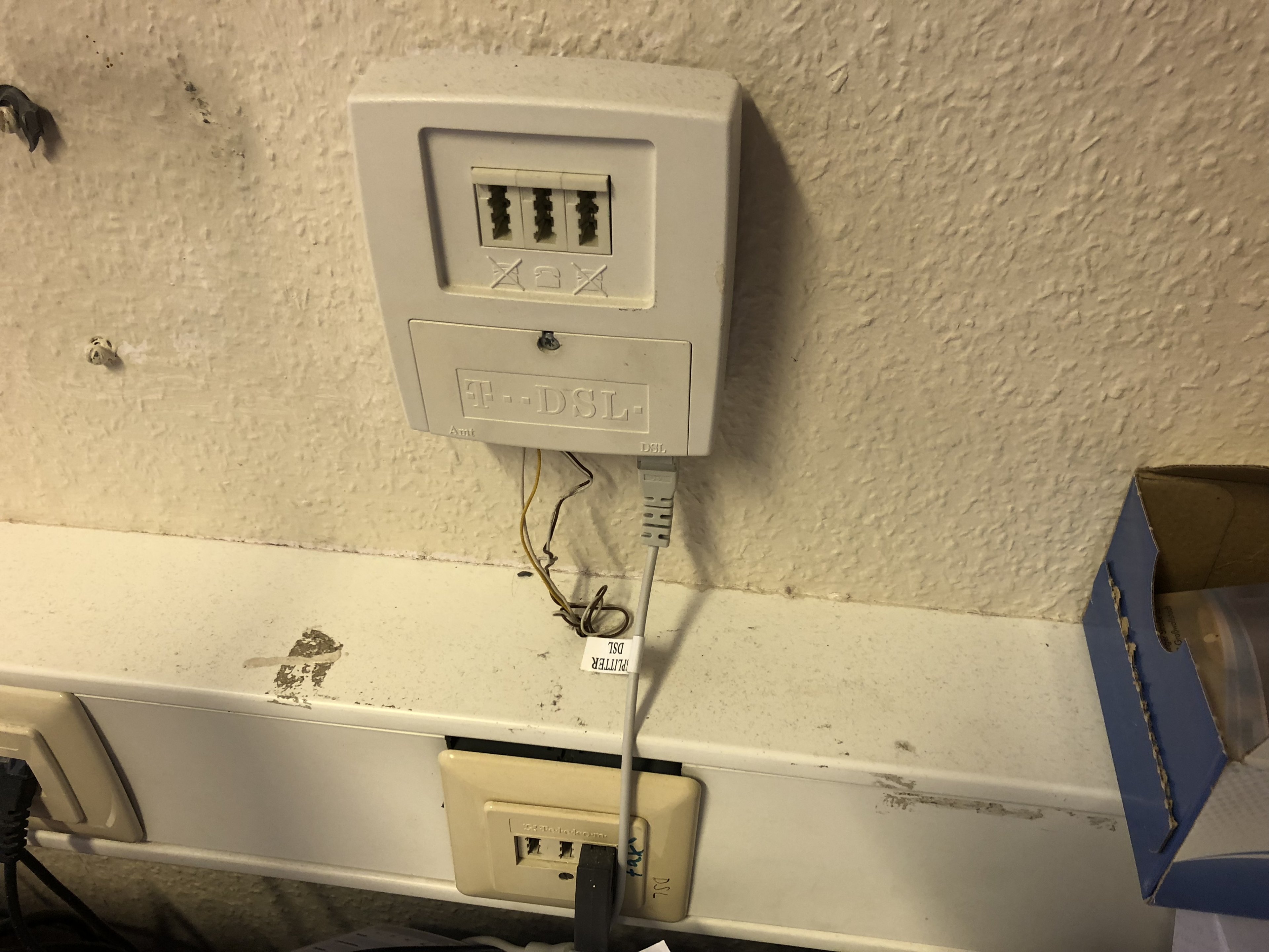

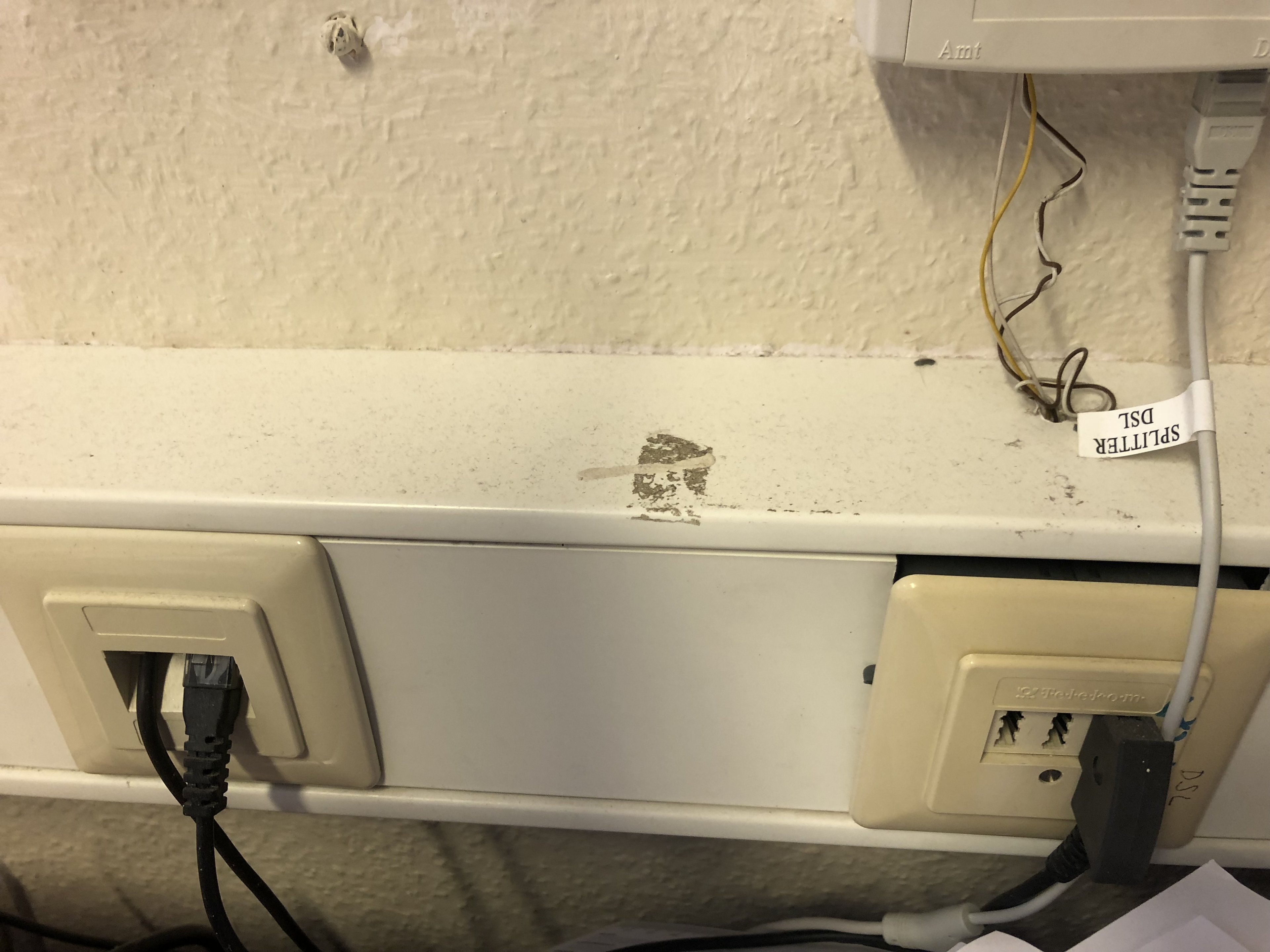

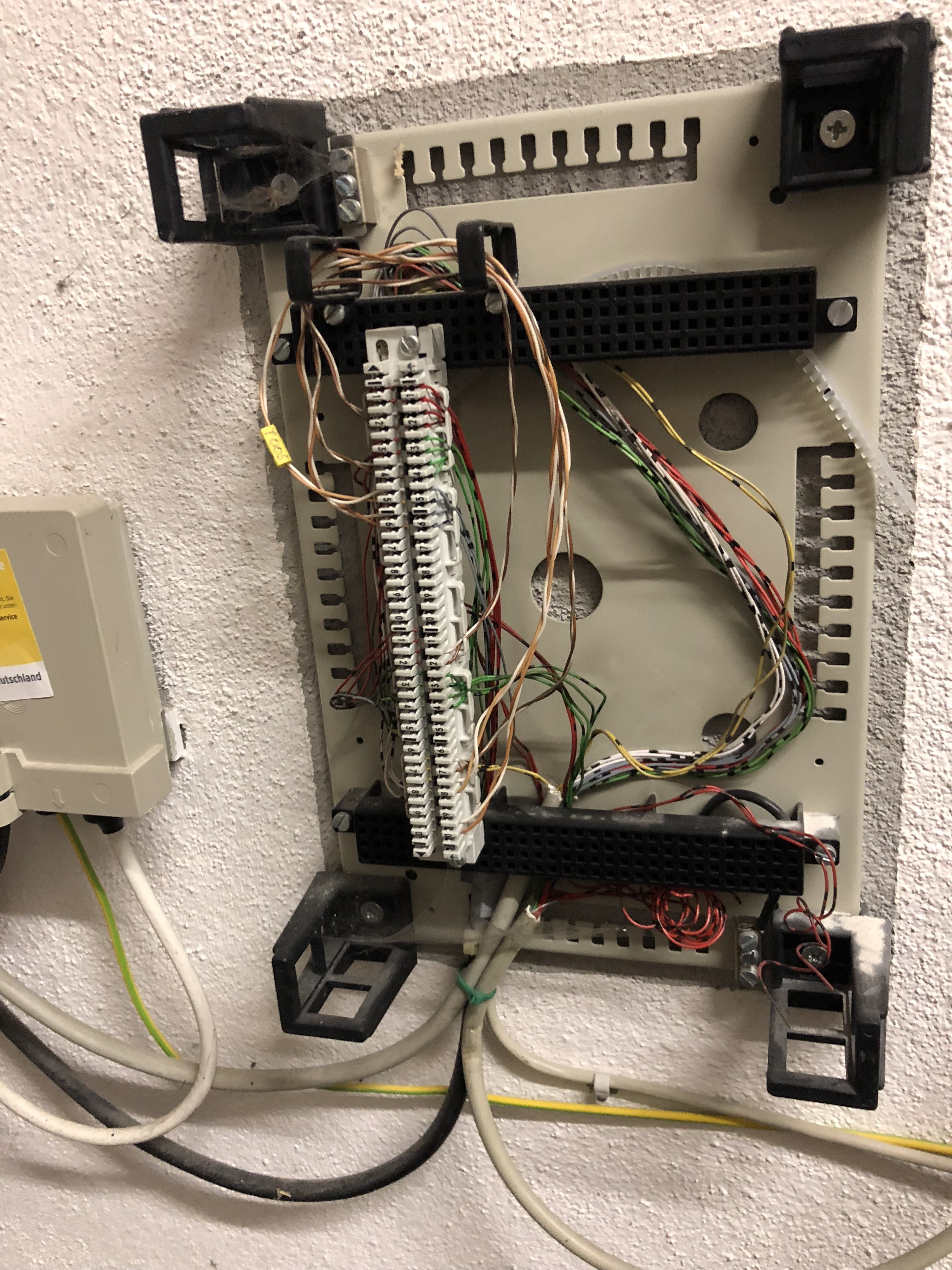

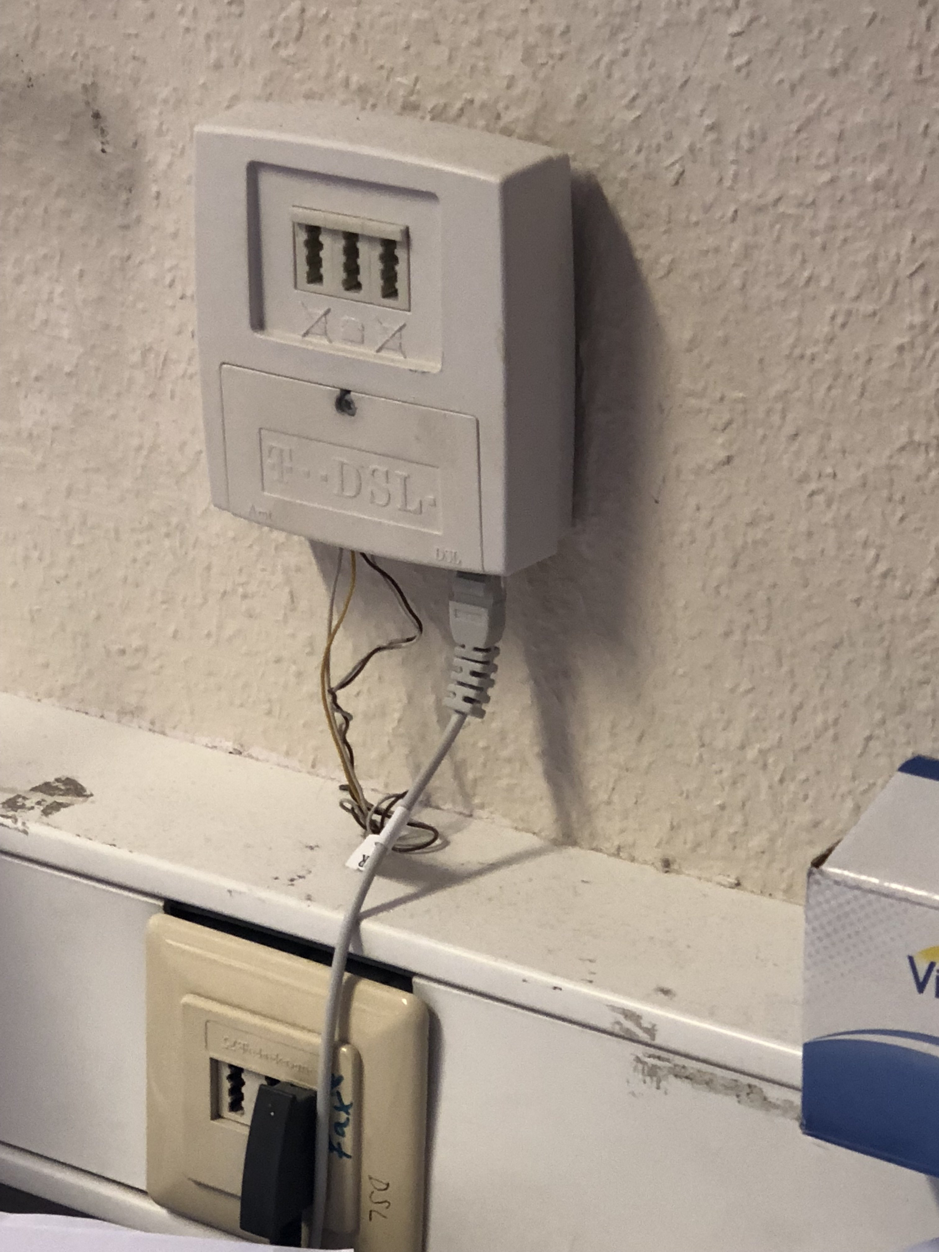

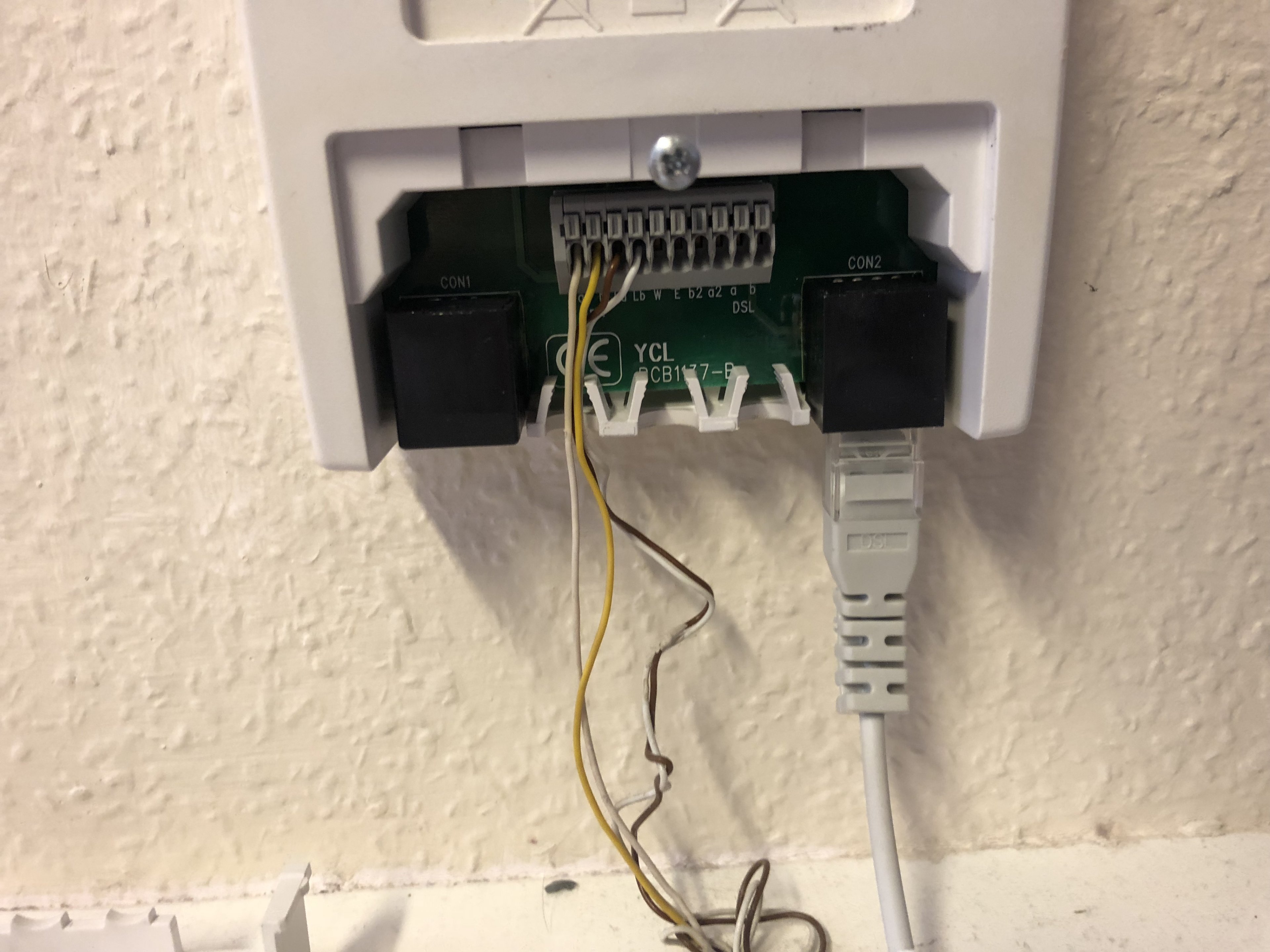

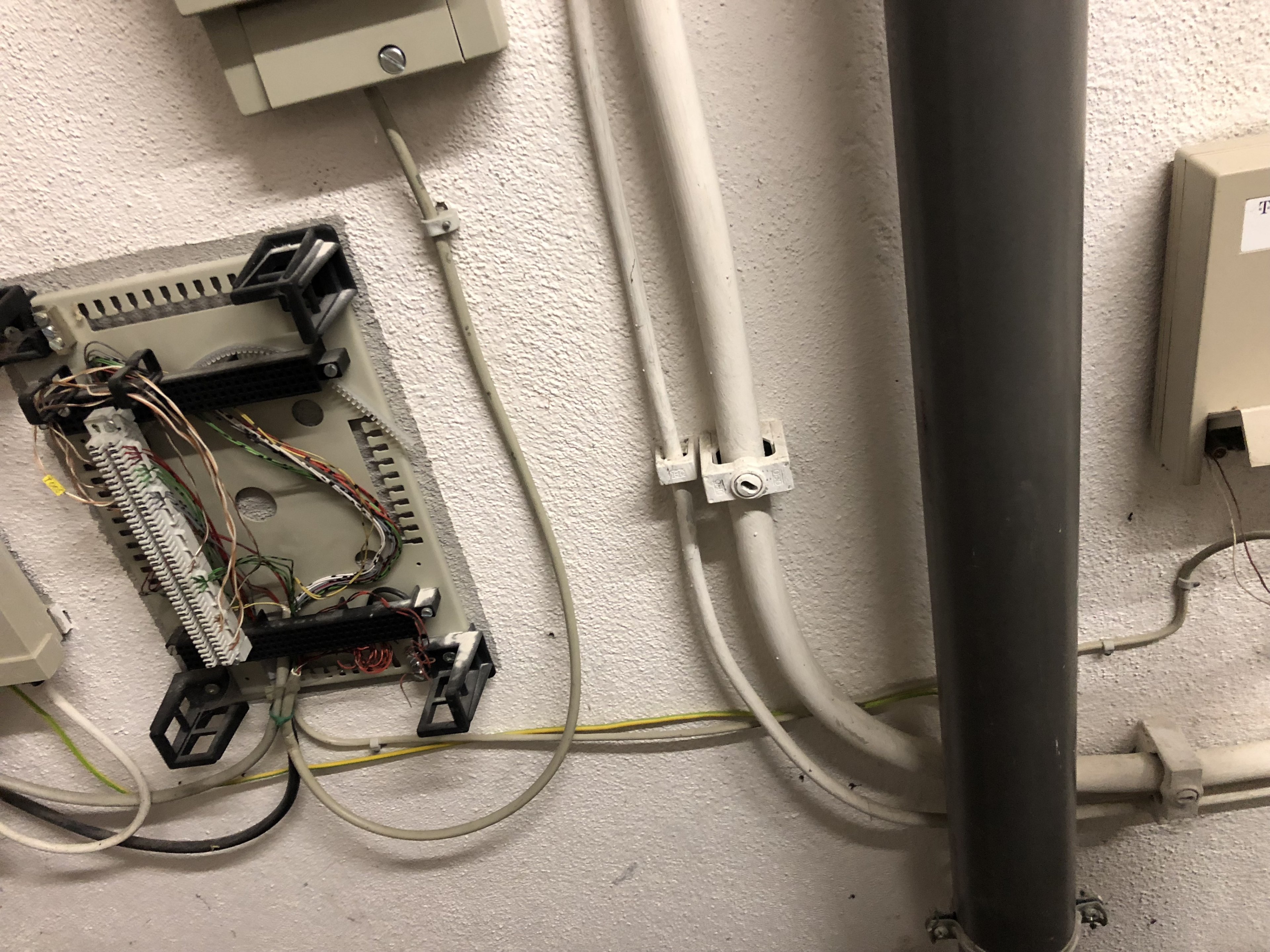

So hier die Bilder. Im Splitter hängt wie gesagt nur die Fritzbox drinnen. Die eine Telefondose ist das Fax (steht aber auch drauf), das müsste auch weiter betrieben werden.
Die Telefondose daneben ist das Telefon. Das betrifft aber nur den linken Stecker. Der rechte (ISDN) Stecker führt ins Nirvana und ist quasi nirgends angeschlossen.

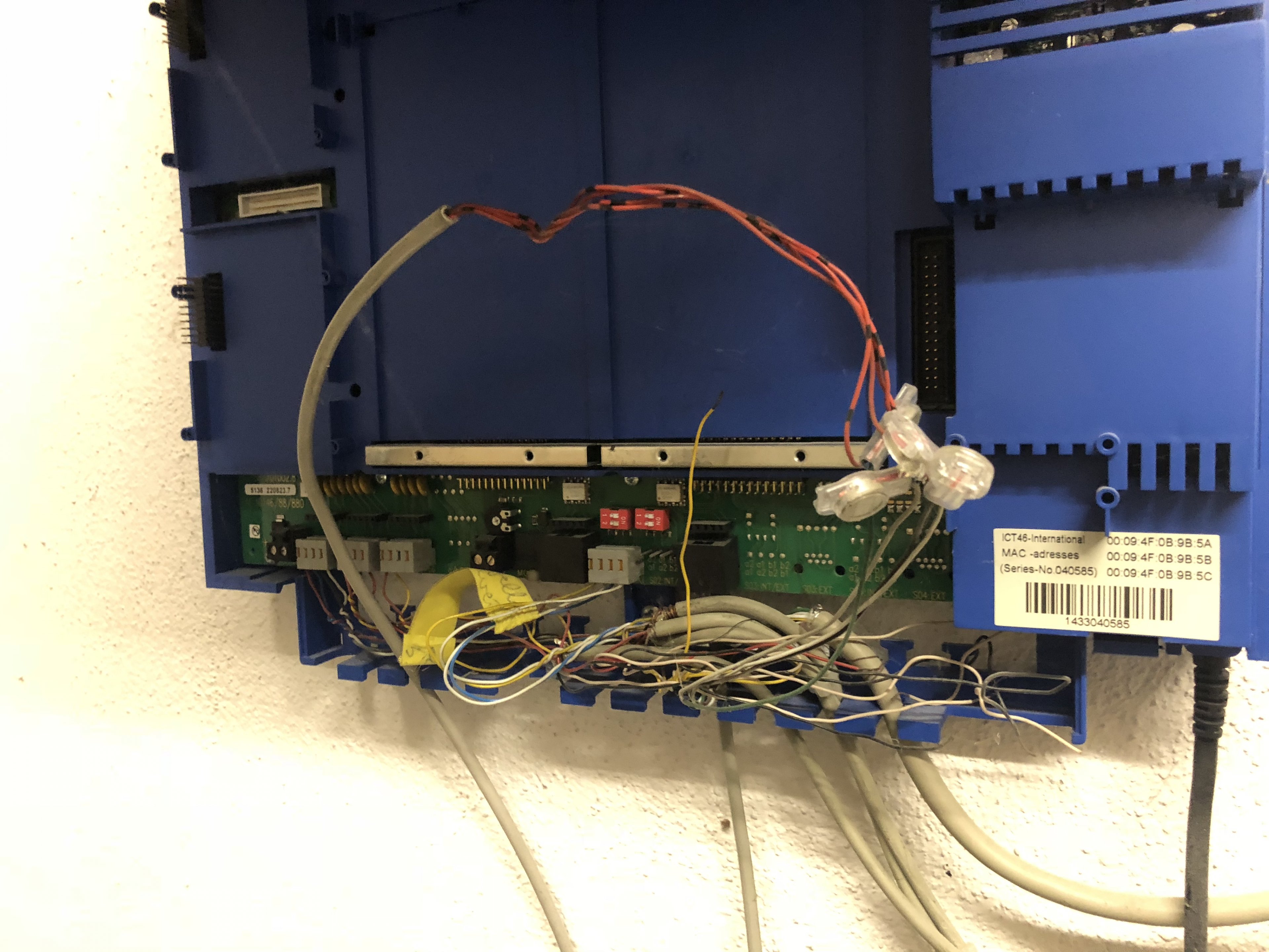

Der Rest ist Telefonanlage, davon habe ich gar kein Ahnung. Das betrifft die BIlder 7054 - 7056.

schraub mal auf Bild 7051 den Deck auf und schau wo die Adern aufgeklemmt sind.
Weiß/braun geht scheinbar vom Splitter zum linken NTBA, weiß/gelb müsste die Amtsleitung sein.
Warum habt ihr da 2 NTBAs? Vermutlich für 4 Sprachkanäle oder so...
Aber warum hängen die dann (so wie es aussieht) an unterschiedlichen Anschlüssen?
Der linke NTBA scheint sogar gar nicht an der TK Anlage zu hängen....

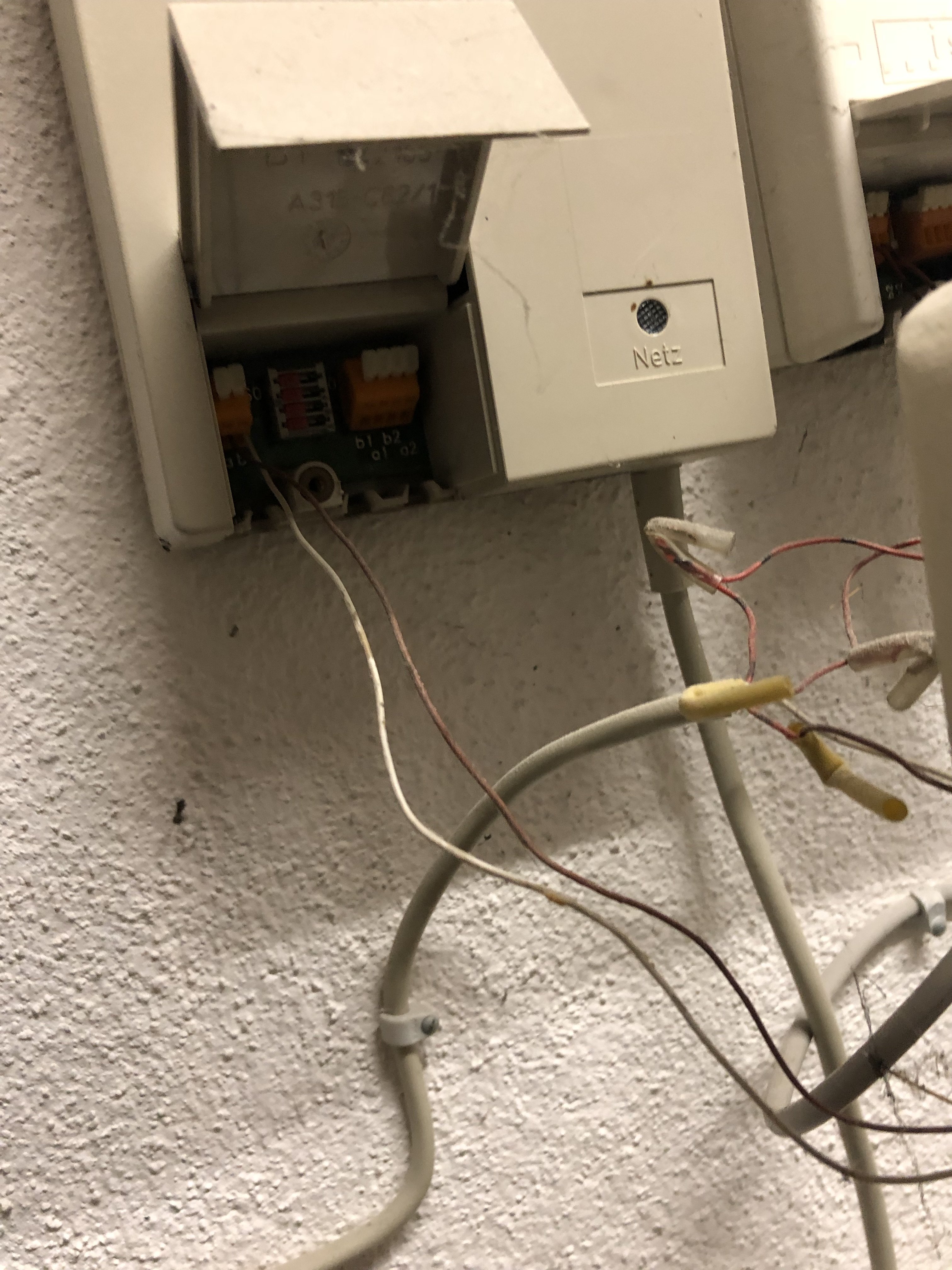

Beim rechten NTBA bitte auch mal unter die klappe schauen, die Adernfarben täuschen hier glaube ich eine andere Verdrahtung vor... Spontan würde man annehmen die rot/schwarzen Kabel sind die, die zur TK Anlage gehen, sind aber für einen Phillips(?) NTBA auf der falschen Seite.

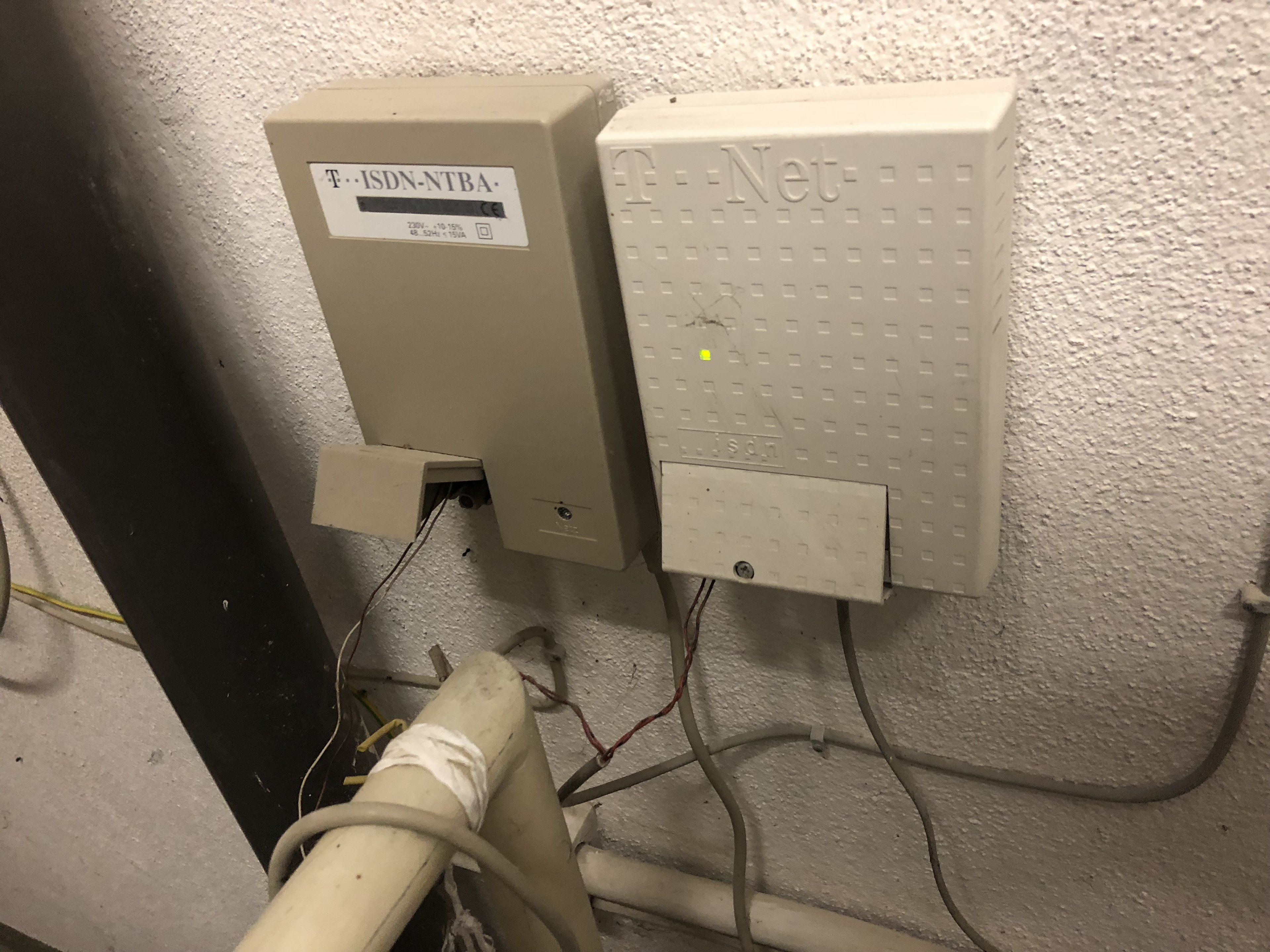

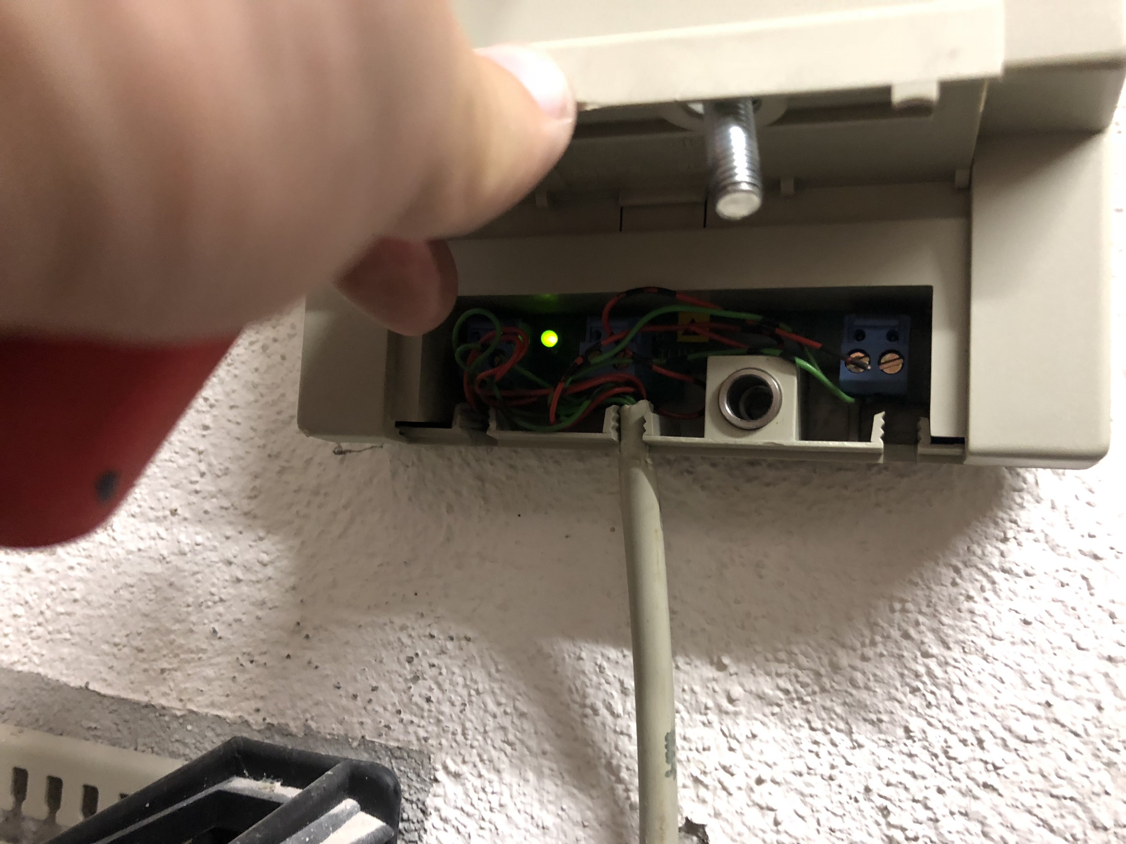

Hier die Bilder vom NTBA (von beiden):
Das eine führt vom NTBA in die Anlage (vom rechten NTBA). Die beiden NTBAs sind wohl miteinander verbunden. Kann man aber auch aufm Bild sehen.

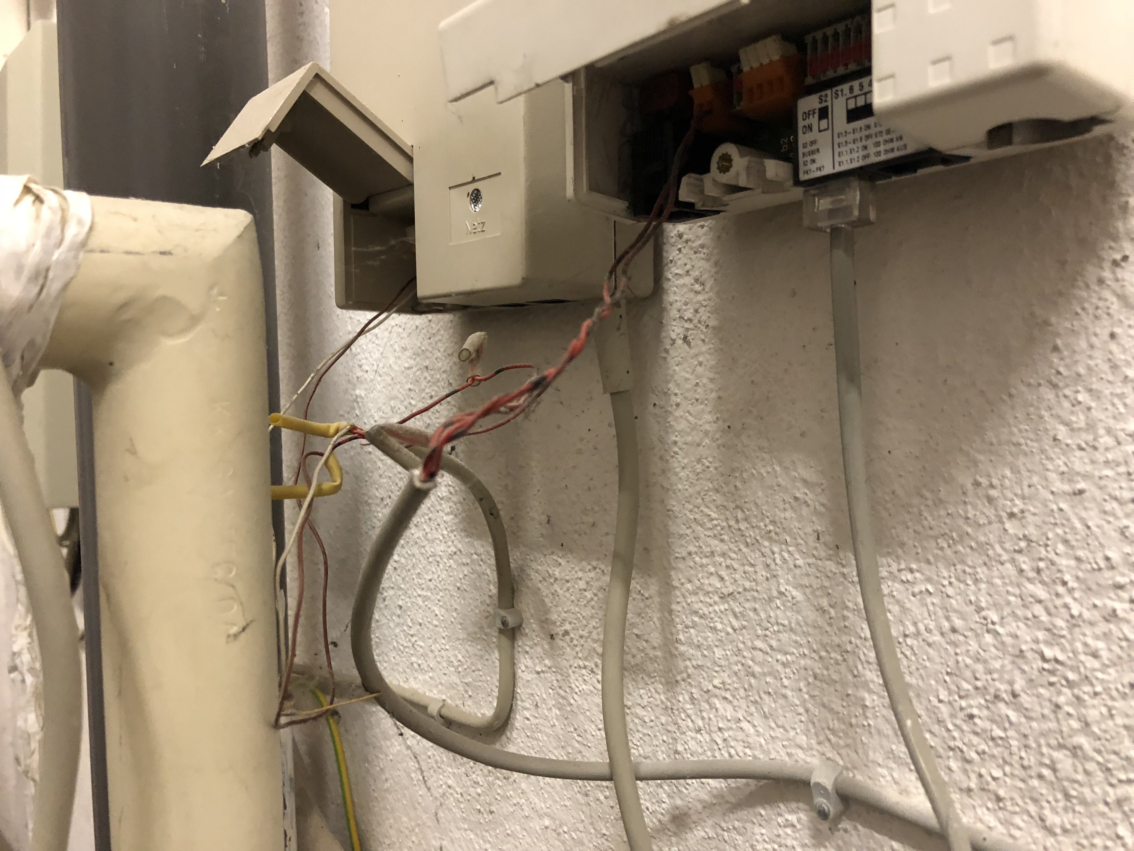

Wie vermutet, Braun/weiß geht dort ab und müsste auf den UK0 vom linken NTBA gehen.
Gelb/weiß kommt vom Hausanschluss, also vom APL. Der sitzt bei den NTBAs hinter dem Rohr, siehe Bild. Sieht zumindest verdächtig danach aus.
Check mal die Klemmen auf den NTBAs was dort aufgelegt ist.

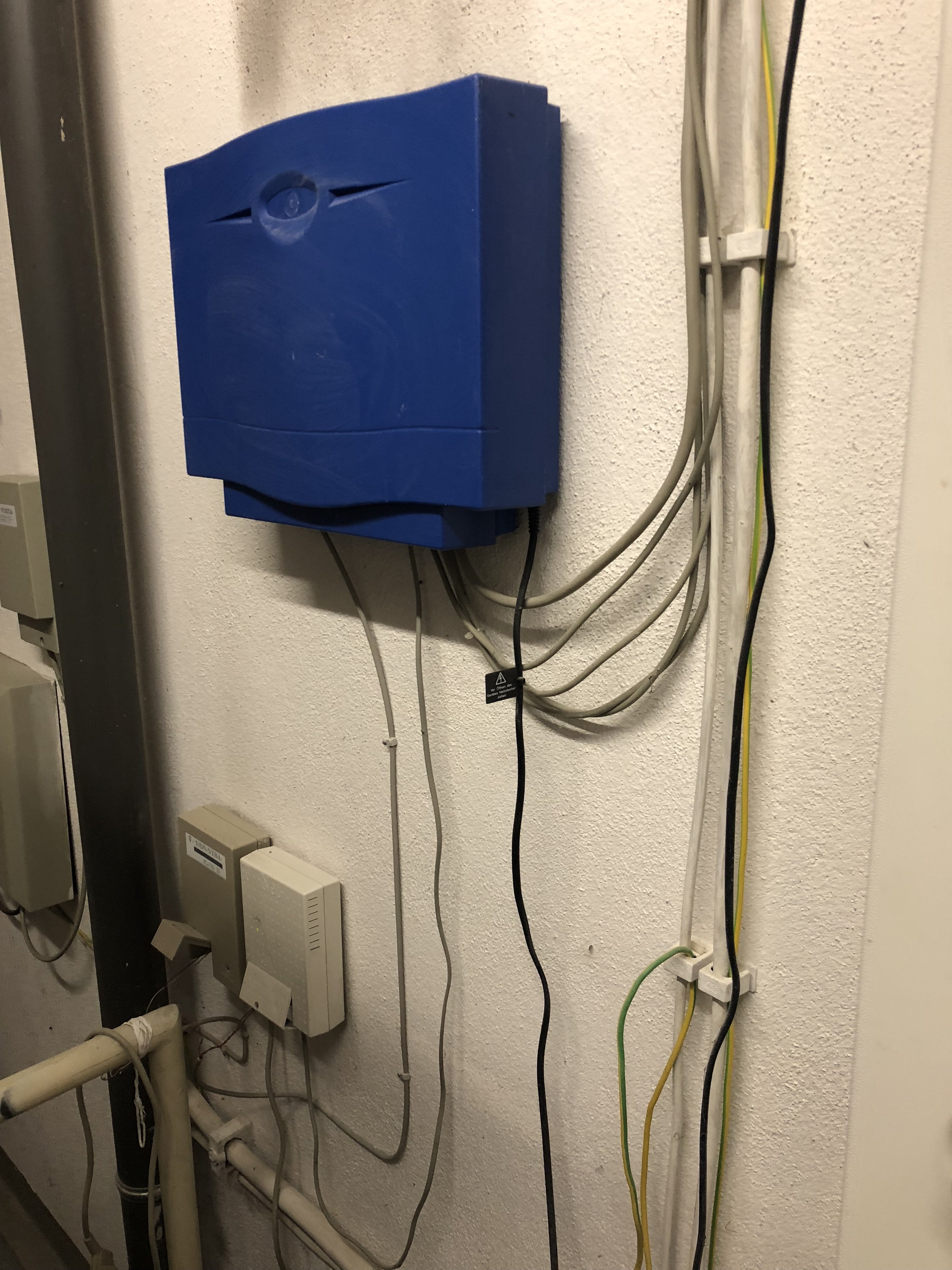

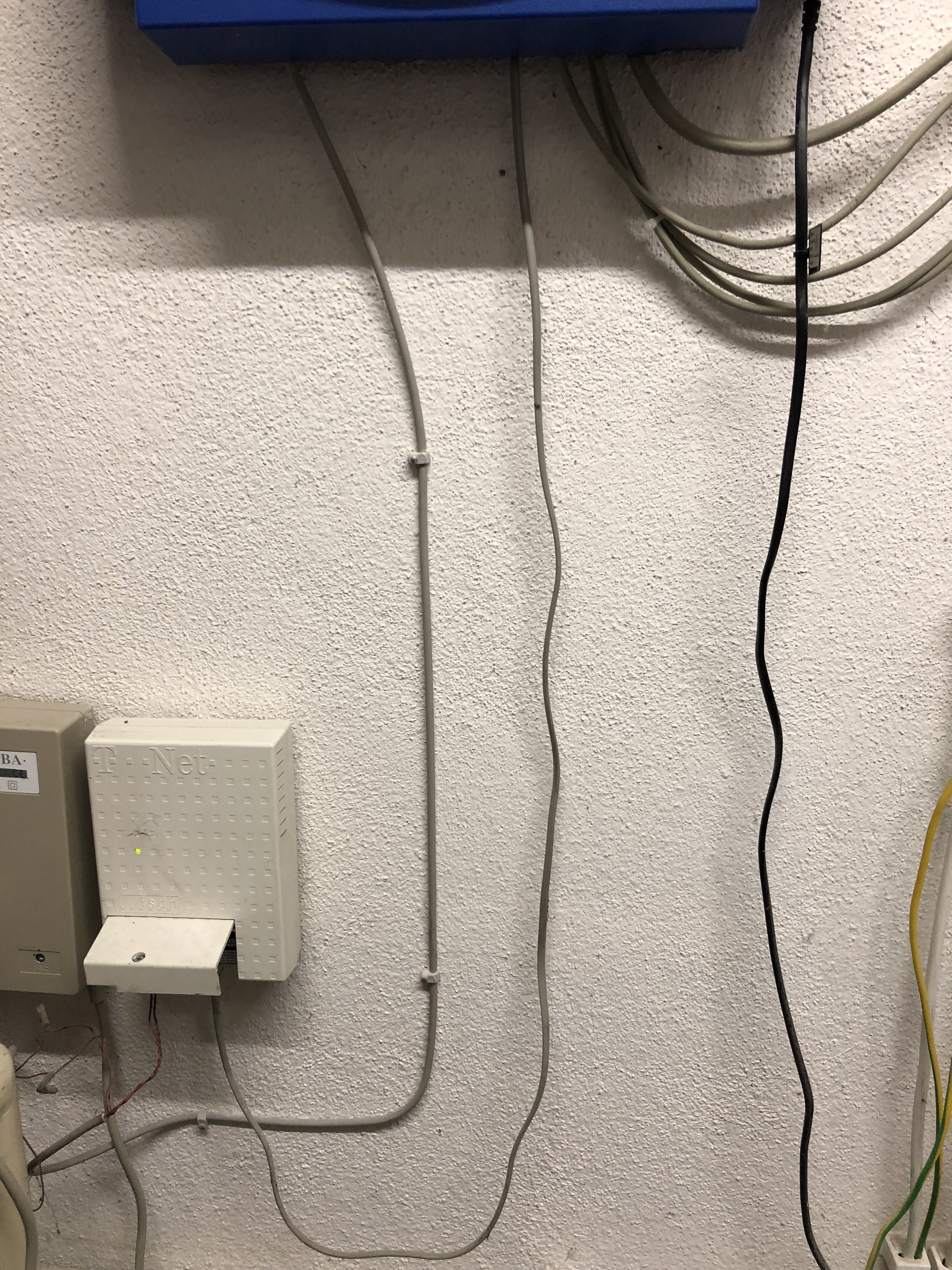

Hier der Rest vom Schützenfest.
Kann man nun die ganze Sache so verkabeln das der Router im Büro stehen bleiben kann? Das Fax muss wie gesagt auch dran.

hmmmmmmmmmmmmm.... Ich stell jetzt einfach mal ne Behauptung auf...
Der NTBA auf 7059 ist komplett tot, der macht gar nix mehr. Nimm den mal testweise vom Strom. So wie ich das sehe hat dein aktueller DSL Anschluss nichts mit der Telefonanlage zu tun sondern läuft komplett autark auf einem eigenen Anschluss.
Oder es ist ein Anlagenanschluss mit mehreren NTBAs, der dann irgendwann von "euch" verkrüppelt wurde.
Aufschluss bringt hier die evtl. Telekomrechnung.
Was das auf 7063 über dem APL ist weiß ich nicht.

Braun/weis 7059 ist doch auf dem 2. Adernpaar der Amtsleitung (das ist die rote mit den Strichen drauf angeklemmt siehe 7062. Aber am ISDN Ausgang linkes NTBA ist nix eingesteckt. Kann man auf 7059 gut sehen, wurde dort zusammengeklemmt. Also es waren mal 2 ISDN Anschlüsse. Vermute das der 2. früher für Internet und Fax war. Was steckt denn im Büro in der ISDN-Dose drin (2 schwarze Kabel 7052 unten links). Kann es sein das dort ein ISDN-Fax angeschlossen ist und ein ISDN-Telefon das nicht über die Telefonanlage läuft? Oder wird das nicht mehr genutzt.
Stellt sich die Frage, ob man von den mindestens 2 Sprachkanälen ISDN auf 2 bei ip gehen will mit normalem ip-Anschluss, wo dann auch noch das Fax drüber laufen würde. Derzeit sind dafür praktisch Anschlüssee vorhanden. 1 ISDN mit 2 Sprachkanälen für die Telefonanlage, ein 2. Anschluss für Fax und DSL, der früher auch mal ein 2. ISDN-Anschluss war. Deshalb hängt dort auch noch das linke NTBA.
Ich denke aber, das Dich das überfordert. Ist doch relativ kompliziert da durch zusteigen. Das muss jemand machen, der sich auskennt. Für Laien ist das nix. Muss ja auch innerhalb eines Tages wieder laufen, nach Umstellung. Entweder Telekom macht das oder ein externer Installateur.
Bleibt dabei, Router ins Büro. Amtsleitung kommt dort an, ISDN S0 vom Router zurückschalten zur Telefonanlage über die ISDN-Doppeldose. Welcher Router ist vorhanden? Annex J fähig? S0 ISDN Ausgang vorhanden?

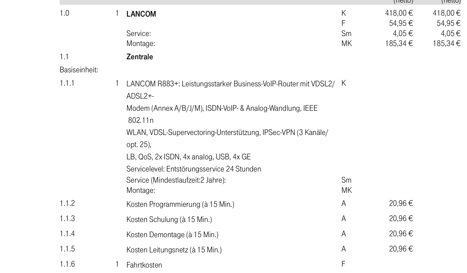

Hier ist das Angebot
Ich habe dem netten Menschen von der Telekom gerade nochmal eine Mail geschickt, das es mit dem genannten 100 Meter Kabel nicht funktioniert (wurde ja wohl so gesagt). Alles andere ist zu Teuer/Stolpergefahr viel zu groß.

Ja klar die 7490 hat alles was Ihr braucht. Alles so angeschossen lassen wie es ist. Nur Splitter raus und S0 von der 7490 auf die ISDN-Dose stecken und vorn bei der Telefonanlage das Kabel (rot mit Strichen drauf) vom rechten NDBA auf die Telefonanlage legen. Aber das kann auch ein Fachmann machen. Ist normalerweise schnell erledigt.
Derzeit ist es offensichtlich so, das das Telefon im Büro ein ISDN-Telefon ist und nicht über die Telefonanlage läuft (kann so bleiben).

Ich würde mir ein alternativ Angebot vom örtlichen Elektro-Betrieb einholen, da bei dem Telekom-Angebot ja ein Dienstleitungsvertrag für Entstörungen mit abgeschlossen werden soll.
Reaktionen: Lusche1234
Ich denke mal der "Dienstleitungsvertrag" bezieht sich direkt auf das Lancom Gerät, falls man es kaufen würde.
steht ja auch innerhalb der selben Angebotsposition.
