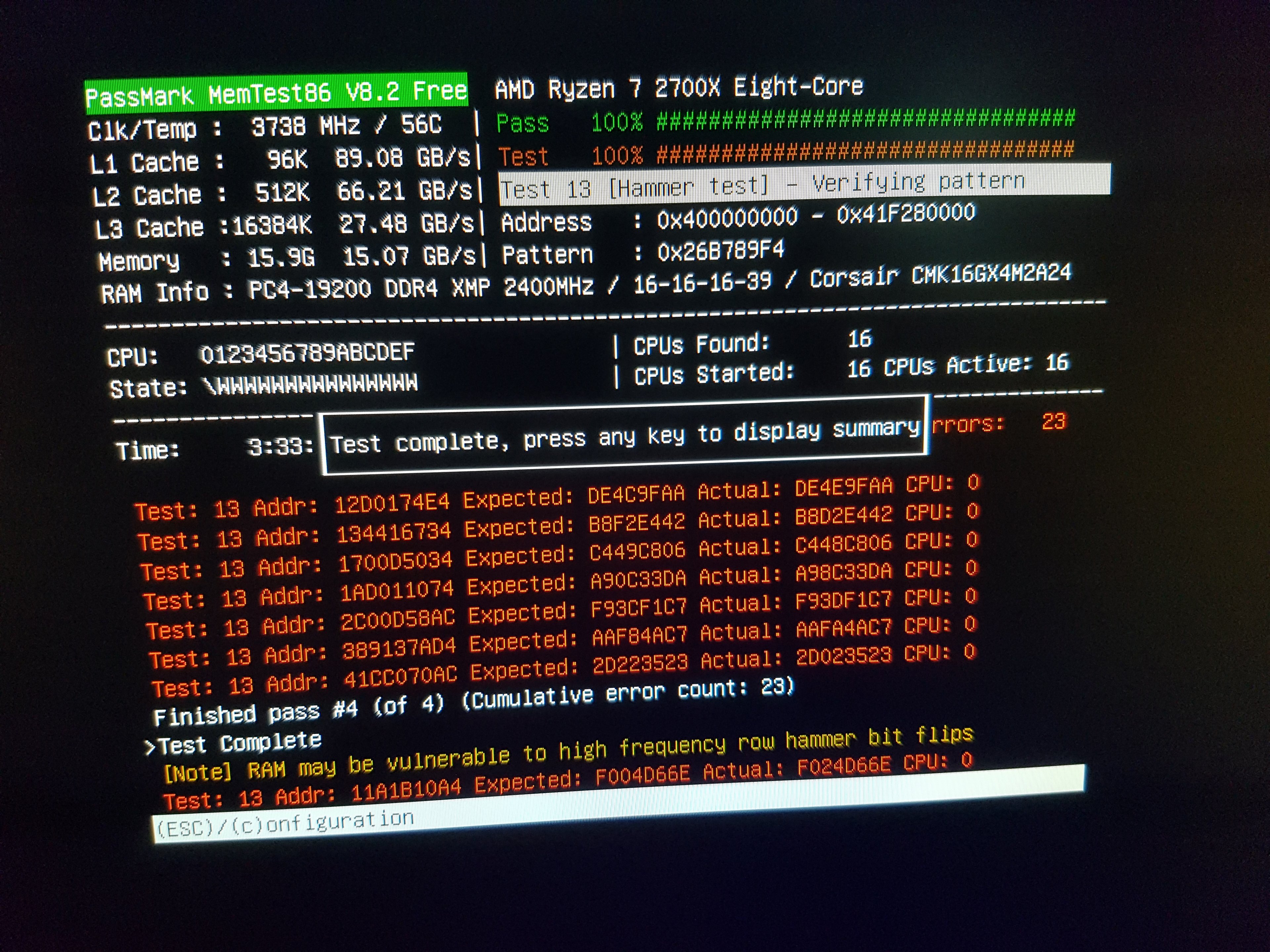

Der RAM läuft immer gleich schnell auf allen Slots, egal welcher Channel Mode aktiv ist. Es könnte das sein was ausgelesen wird, aber beide Module sind laut CPU-Z Dump identisch programmiert.
Mach doch mal einen Screenshot davon, nicht dass du da einfach nur etwas falsch interpretierst.
aktuell
so sah es aus wenn der 2400er auf dem 2. und der 2133er auf dem 4. Slot war
(leider kein BIOS foto, und hab auch keine lust wieder umzustecken)
dazu die fehlermeldung ein einziges mal ... das war als der PC noch ständig piepte.
und jetzt zum Schluss der letzte, resetete Test.
Reaktionen: Toprallog
@TE , eindeutiger wirds nimmer, zurück damit mit dem RAM.
