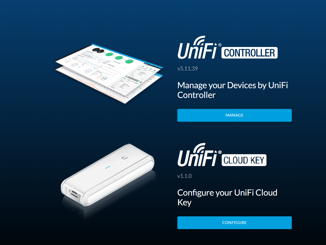

Läuft irgendwie nicht...
Hab alles angesteckt (USB-C) doch noch gefunden) und alle LAN-Anschlüsse im ganzen Haus ausprobiert. Die funktionieren alle. Internet läuft auch super.
Über den Advanced IP Scanner habe ich die IP von dem Cloud Key gefunden und über Chrome angesteuert. Dort habe ich dann zwei Möglichkeiten:
a) Manage Controller
b) Configure CloudKey
In das zweite Menü, also dem Cloud Key, komme ich rein und konnte auch updaten.

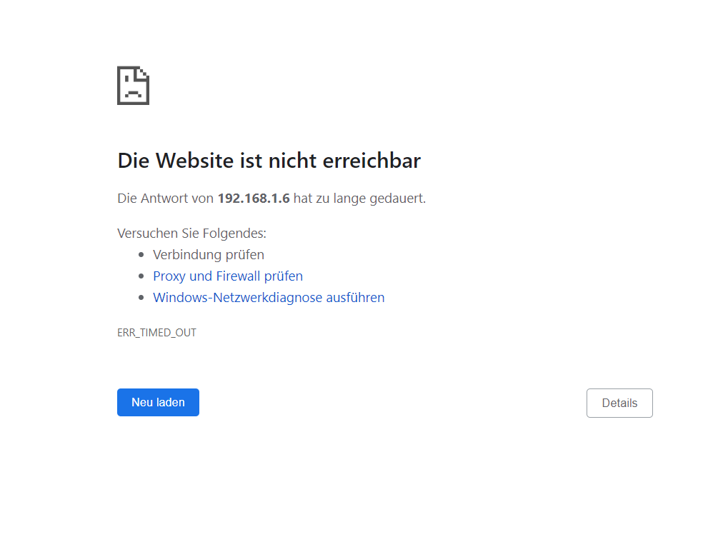

Wenn ich aber in die Controller-Software an sich gehen möchte (a), klappt es nicht. Nach etwas längerem laden bekomme ich im Browser die Fehlermeldung „Die Website ist nicht erreichbar. Die Antwort von 192.168.1.6 hat zu lange gedauert. Versuchen Sie ......“
Ich habe zwar noch keine APs etc angeschlossen, aber ich muss doch trotzdem in das Controllermenü kommen oder nicht?! :(
Screenshots:
https://i.gyazo.com/3b72287b12b69c15902cb311c86c59bf.png
https://i.gyazo.com/ecaa53deafd04656260a6daa9295e1a2.png
EDIT: Hat nach einem Reset und nachdem ich die Updates erstmal nicht gemacht habe auf einmal geklappt.
