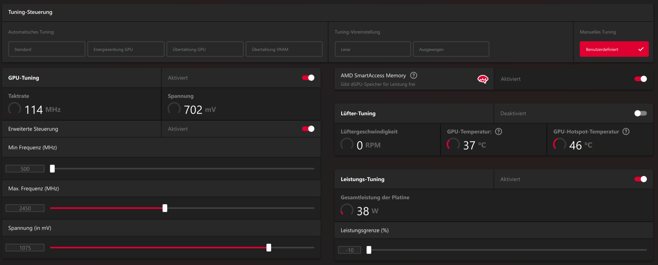

Ich betreibe meine RX 7800xt Hellhound mit diesen Einstellungen. Der Verbrauch ist je nach Situation 30 bis 40 Watt weniger.
Vielen Dank da lässt sich bestimmt noch mehr rausholen oder?
leider nein wie man sieht sind nur-12% drin In afterbruner geht das größer auf -40%
aber ich ahne das amd hier klar ne harte grenze eingesetzt hat also ohne Takt Reduzierung geht da nix
Also ich konnte leider nicht mehr raus holen was den Verbrauch betrifft, hier hat Nvidia klar die Nase vorn.
tja dann hat amd nenn Riegel vorgeschoben meine rtx3060 erreicht -42% im maximum

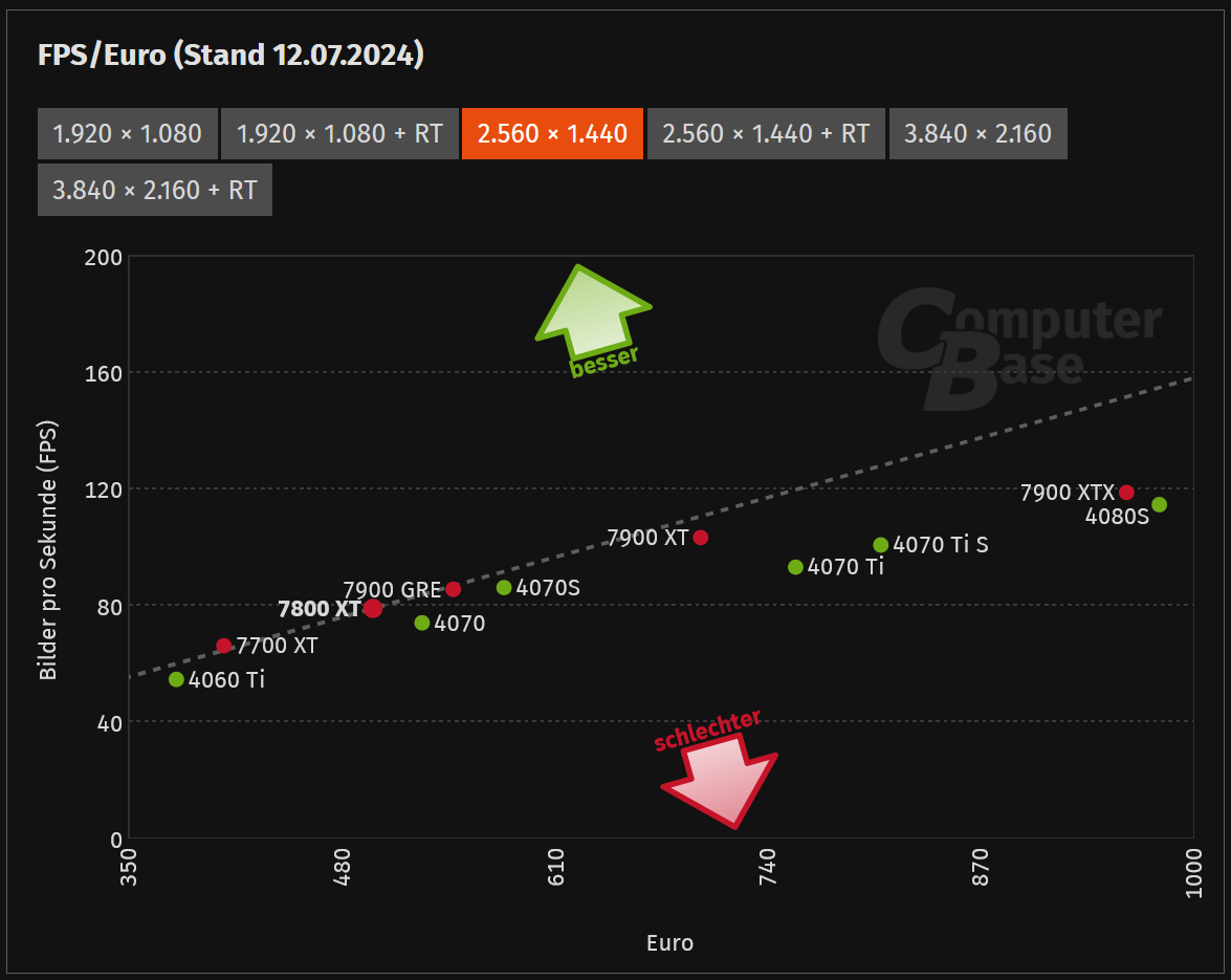

Die 7800XT hat das beste P/L Verhältnis, was dein Budget und Rasterleistung angeht. Bei Raytracing verschiebt sich das ganze Richtung nVidia. Wie wichtig das ist, muss jeder selber wissen. Die 7900XT ist eine sehr gute Karte mit einem sehr guten Sweetspot und ideal für WQHD geeignet. Dazwischen läge noch die 7900GRE, die nicht viel teurer als eine 7800XT ist. Eine normale 4070Ti würde ich nicht mehr anschaffen, die Super ist da deutlich zu präferieren, liegt aber halt deutlich über dem Rest der Karten.

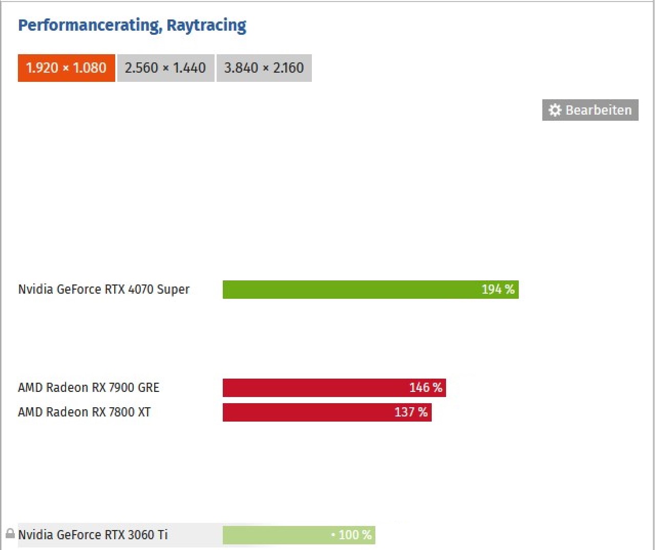

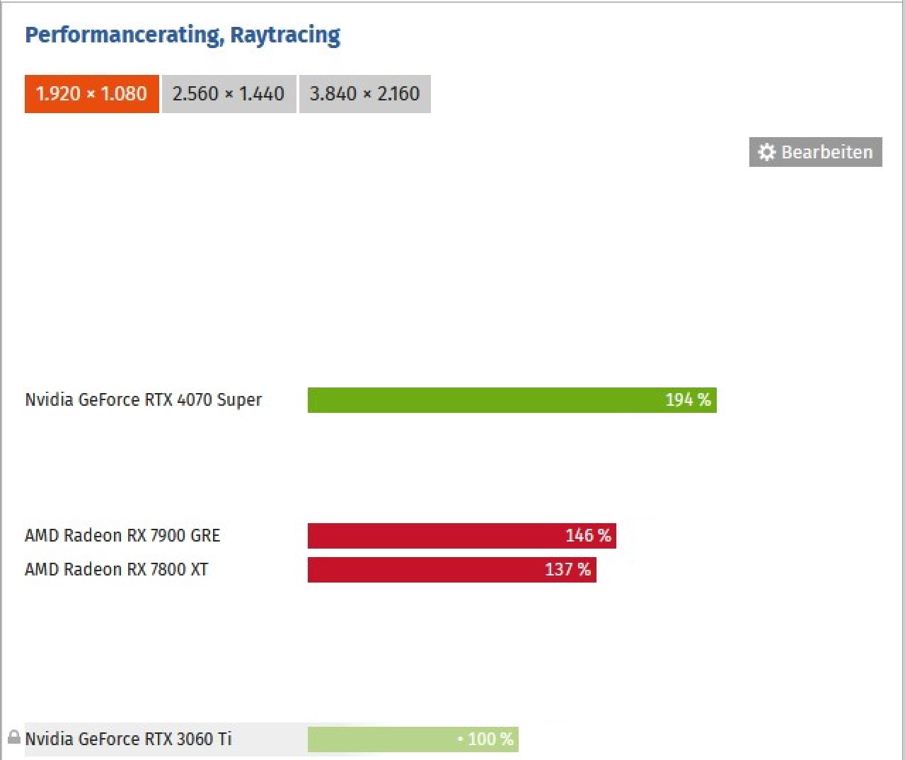

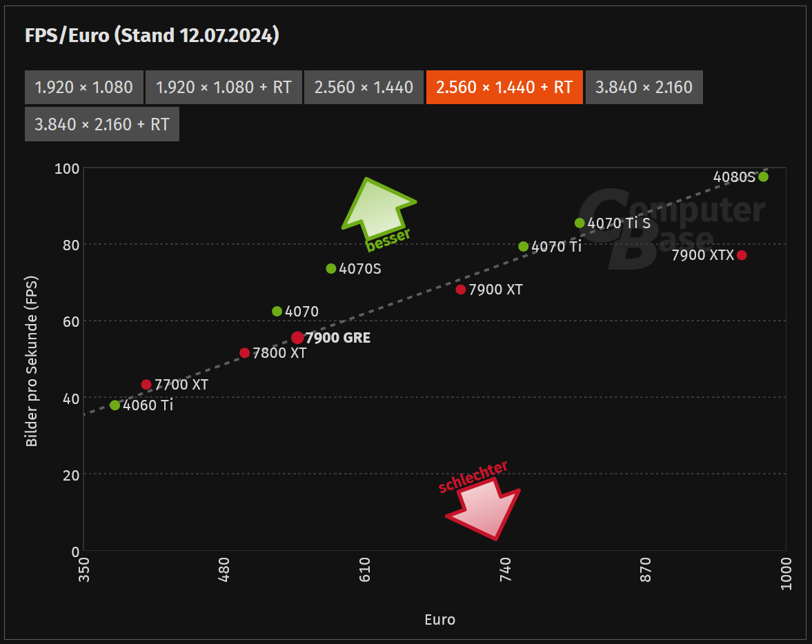

Die beiden gpu geben sich kaum was ob nun rtx4070 super oder rx7900 gre
In dxr schafft die gre grob das level der rtx4060ti da läuft die rtx4070 super um +30% davon daher wenn amd nur die rx7900xtx damit gleiche perf sein soll.
Die rx7800xt ist gerade mal auf level der rtx3060 in dxr und glaub mir das reicht nicht
Meine Fresse, wie man nur so viel gigantischen Unfug schreiben kann. Die Zahlen stehen buchstäblich einen post über dir (Respektive als Bild. Der Artikel wurde ja schon weiter vorne verlinkt.)
Du landest jetzt echt endgültig auf der Ignore... So viel Müll...
Die RX 7800xt ist in alle belangen deutlich schneller als ne RTX 3060, egal ob Raytracing oder nicht.
