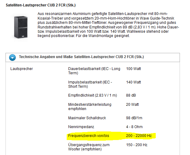

Die günstigen Sets (bis etwa 1000€) von Teufel haben alle technische Schwächen*, die in dem Preisbereich nicht sein müssen. Es wird bei den Sets einfach zu viel Geld in Design und Marketing gesteckt. Andere Hersteller in diesem Preisbereich sind einfach besser. Von der Abzocke mit diesen sinnfreien Decoder-Station will ich gar nicht erst anfangen.
Das System 5 THX Set ist völlig in Ordnung, auch gegen die Definion 5S gibts beispielsweise nichts einzuwenden.
Das ist nicht grundloses Bashing, das sind einfach technische Fakten die auch mit persönlichem Geschmack nichts zu tun haben.
* Technische Schwächen
Beispielsweise sind beim Cubycon 2 Set (UVP 999€) Satelliten-Boxen dabei die gerade mal bis 200Hz runtergehen. Das bedeutet dass alles darunter der Subwoofer wiedergibt. Eine männliche Stimme kann aber gut und gerne mal bis 120 Hz runter gehen. Das kommt beim Action-Film bestimmt geil wenn der Held dann plötzlich aus dem Subwoofer spricht. :rolleyes:
http://www.teufel.de/heimkino/cubycon-2-5.1-set-p9195.html
Bei den ganzen Sets unter 1000€ ist das ähnlich.

Was passiert da im Frequenzbereich 80 Hz bis 300 Hz? oO
Dort liegt die Übernahmefrequenz zwischen Subwoofer und Satelliten, dass passiert da und zwar im Messraum. Was da akustisch in einem herkömmlichen Wohnraum passiert, kann man nur abschätzen.
Der Subwoofer bekommt schonmal, nach physikalischen Gesetzmäßigkeiten einen Pegelgain im Bereich zwischen 6- und 18dB. Ja nach dem wo er im Raum steht, änderst sich auch dramatisch sein Frequenzgang. Ob der Subwoofer störend wahrgenommen wird, liegt u.a. daran, wie und wo er aufgestellt ist, wo und wie steilflankig getrennt wird und wie der Sub eingepegelt ist.

Ist diese Box deshalb gleich schlecht nur weil sie keinen linearen Frequenzgang hat?
Darum geht es nicht. Nubert gefällt z.B. auch nicht jeden, obwohl sehr linearer Frequenzgang.
Es geht eher um die Löcher die bei Satelliten-Subwoofer-Systemen zwischen dem Bassbereich und den Mitteltonbereich entstehen. Denn genau in dieser Frequenzlage befindet sich die menschliche (männliche) Stimme. Und wenn der Bildschirmdarsteller plötzlich zwischen Lautsprecherchen und Subwoofer hin und her springt, ist das ungünstig. Noch ungünstiger ist, wenn gewisse Stimmanteile verschluckt werden, weil eben da das Loch ist und nicht entsprechend "Lautstärke", wie in den anderen Frequenzbereichen, rüber kommt.
Das war mir klar, Zwenner ;-)
Es ging mir eher um das Loch zwischen Subwoofer und Satellitenlautsprecher. Und sicher, wenn man den Subwoofer in die Ecke drückt, dann ballert der einen verstärkten Frequenzgang raus, dass es wohl oft nicht mehr schön ist. Aber damit hebt man nicht genau den Fgang zwischen 80 und 300 Hz an, sondern eher den gesamten Bassbereich. Und damit fängt es eher an zu dröhnen.
Mit dem Problem haben aber eigentliche alle 5.1 Systeme zu kämpfen die auf kleine Sateliten Boxen setzen. Das ist nicht nur ein Problem von Teufel. Bis 1000€ ist es halt auch nicht so ganz einfach ein Surround System mit AVR und Standlautsprechern vorne zu realisieren welches qualitativ ok ist.
Von welchen Löchern sprichst du bitte, entschuldige - aber deine Argumentation erinnert mich sehr stark an eine ganz bestimmten User. Dir ist klar, dass zum Beispiel in der verlinkten Fgang-Grafik (Cubycon 2 ) die Summe fehlt? Ein funktionierende Sub/Sat Kombi hat kein akustisches Loch bei der Übernahmefrequenz, weil die elektrische Trennung sauber ist.
Es gibt 3-Wege Standboxen, wo der Bass deutlich unter 200Hz zum Rest angekoppelt wird, das ist dann im Prinzip nichts anderes, als ein passiver Subwoofer. Oder anders, eine Sat/Sub-Kombi... in einem Gehäuse.
