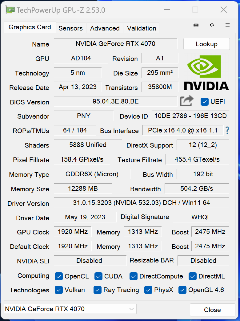

Hallo. Heute kam meine neue PNY RTX 4070 12GB Verto Dual Fan. Hab sie ordnungsgemäß eingebaut und muss jetzt feststellen das sie in Time Spy auf nicht mal 1400 Punkte kommt. Im Benchmark Test von Forza Horizon 5 kommt die Karte auf 8 FPS.
ich hatte vorher eine AMD RX 5700 XT, die kam auf 8890 Punkte. Ich habe alle AMD Treiber und Software gelöscht, dann den neusten AMD Chipsatz Treiber installiert, neu gestartet und dann auf der Nvidia Seite den neusten Treiber für die RTX 4070 installiert. Augenscheinlich sehen ich auch keinen Fehler.... außer das die Karte einfach nicht auf Turen kommt.

x16 1.1 pcie bus ??? das sieht nicht normal aus
der pcie bus läuft ohne last immer auf 1.1
einfach mal gpuz starten und bei den sensoren nachschauen ob die grafikkarte hochtaktet
Reaktionen: Siljamas
Pcie schaltet zum Stromsparen die Pcie Express Version runter unter last sollte das auf 4.0 springen
Link zum Timespy Ergebnis ?

Rechts neben der PCI-E Version mal auf das Fragezeichen klicken.
Da rendert die Karte dann irgendwas und da sollte dann auch PCI.E 4.0 stehen

Dann taktet die Karte offensichtlich nicht hoch, sonst würde sie ja Hitze erzeugen. Am besten mal die Last-Werte mit GPU-Z überprüfen und ein Screenshot posten. Nicht vom ersten, sondern vom zweiten Reiter (Sensors).

Also bei mir zeigt gpu-z auch ohne last PCIe 4.0 an!?
Steckt die Graka im richtigen Slot?
Bei NV-Karten ist das nicht so ungewöhnlich, dass die im Idle den PCIe-Bus "begrenzen".
Fakt ist scheinbar, dass die Karte aus irgendwelchen Gründen gar nicht hochtaktet und entsprechend halt einfach keine Leistung erzeugt.
