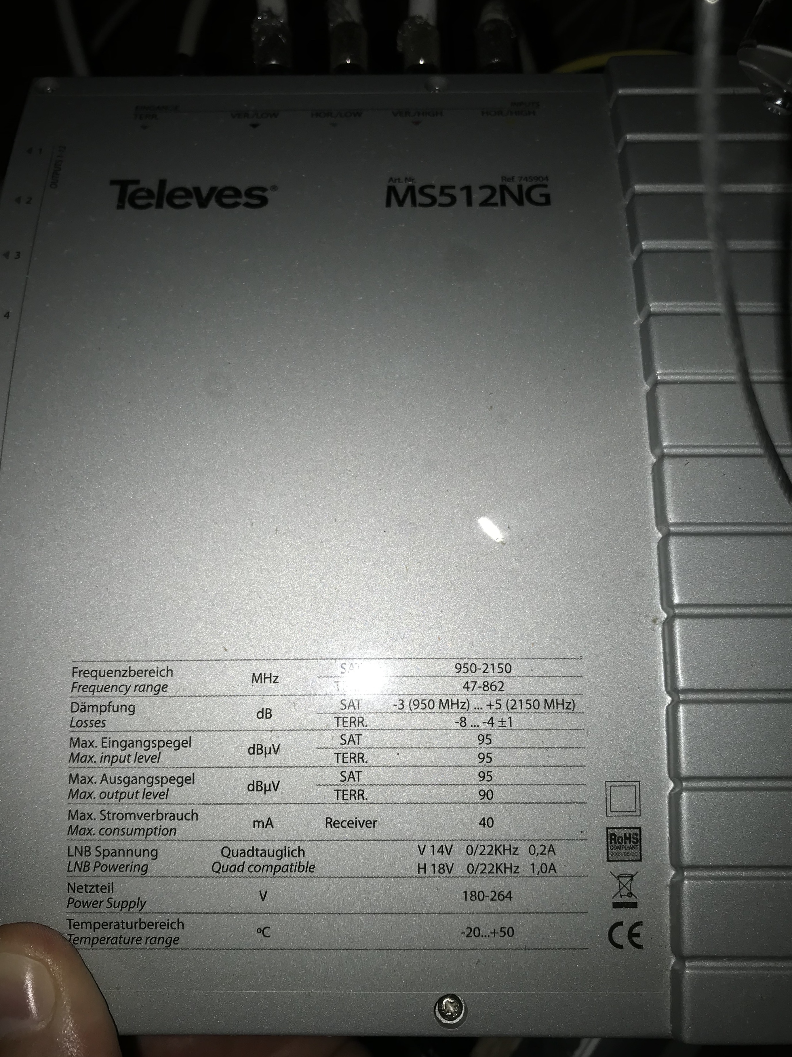

Was macht den MS512NG im Vergleich zum EX 1512 so teuer bzw. hat er Vorteile?
Wäre der MS512NG auch mit der CAS 90ro und UAS 585 kompatibel?

Zum Verständnis: Es ist nicht nur entscheidend, die Dämpfung bzw. Verstärkung des Multischalters, sondern auch der Maximale Ausgangspegel. Der wird nach Norm gemessen bei Anliegen gewisser Zahl von Kanälen. Das ist der Punkt. Es sind ja immer mehr Kanäle geworden, was also nachteilig ist für den Maximalen Ausgangspegel. Darauf würde ich den Focus legen.

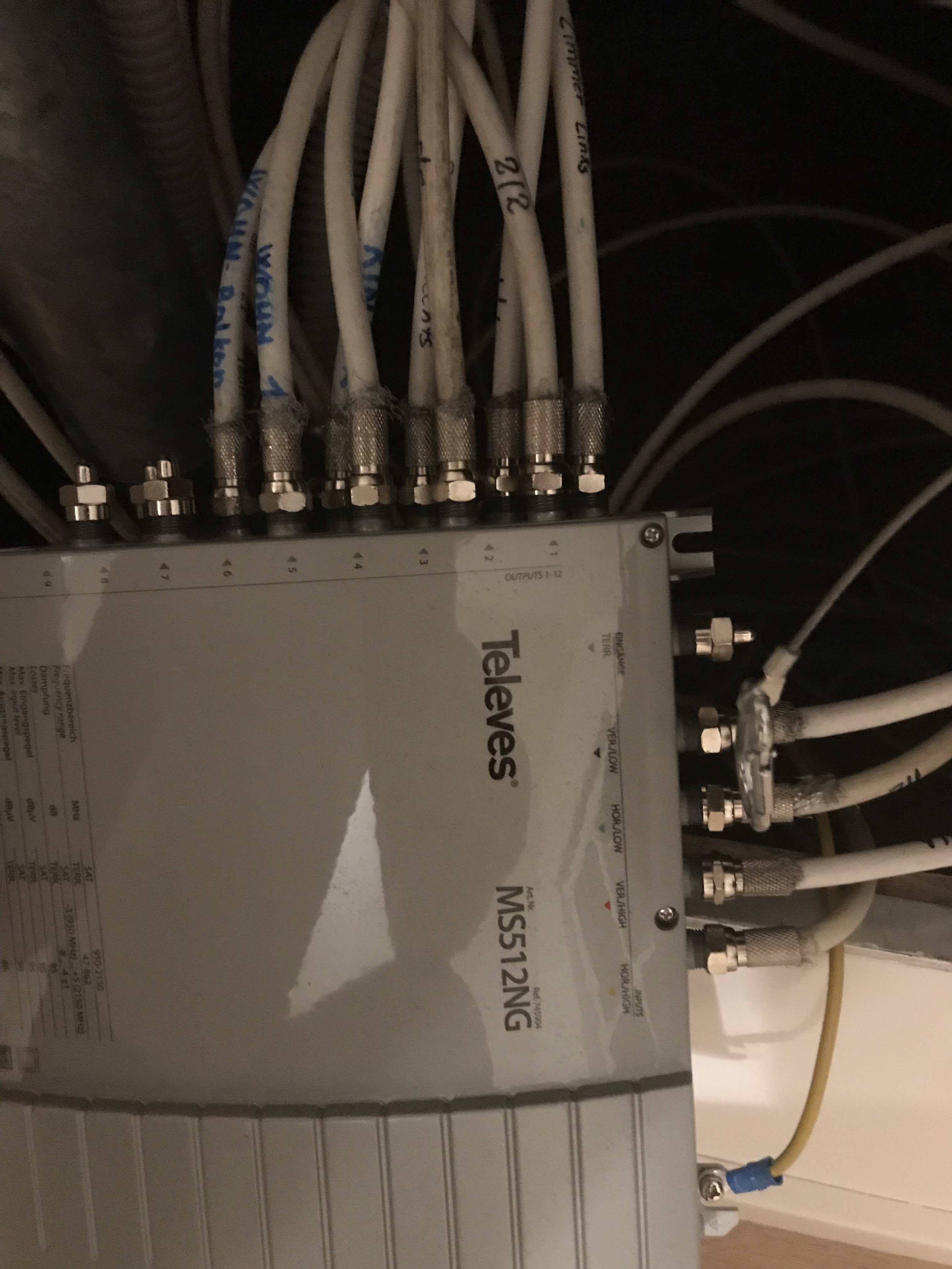

Dann bitte die Schüssel neu ausrichten, die "schlechten" Werte können von einer verstellten Schüssel oder einem nicht mehr guten LNB kommen. Zum Schluss noch die Kabel am Multischalter bitte etwas "Fachmännischer" anschließen. Das "Kabelwirrwarr2 um die Stecker ist nicht schön. Könnte evt auch stören.

Zur schauderhaften Montage der F-Stecker sowie dem augenscheinlich NICHT normkonformen Potenzialausgleich später mehr.

Die Stichworte Erdung und Potenzialausgleich sind schon gefallen. Auch 1994 mussten erdungspflichtige Antennen mit min. 16 mm² Cu, 25 mm² Alu oder 50 mm² Blitzableiterdraht geerdet und Kabelschirme und Gehäuse netzgespeister Komponenten mit min. 4 mm² Cu so in den Schutzpotenzialausgleich des Gebäudes einbezogen werden, dass dieser auch bei Komponentenausbau an allen Kabeln erhalten bleibt.
Elektriker haben ihre Kernkompetenzen meistens im Starkstrom und nicht in der Antennentechnik. Ob es deinem Onkel als Berufsschullehrer an der Kenntnis oder der Akzeptanz der damals parallel gültigen beiden Normausgaben der VDE 0855-1 von 1984 und 1994 mangelte, weiß ich nicht, aber die Drähte am Multischaltergehäuse und am Gebastel der LNB-Aufdrehsteckeran VL und HL wären auch in normkonformer gelb/grün-Markierung und 4 mm² Querschnitt nicht normkonform gewesen.

Der EXR 1512 hat in der Sat.-ZF eine recht hohe Anschlussdämpfung mit 12 ... 5 dB. Ausgehend von ~ 82 dB(µV) am UAS 584 an einer CAS 90, stehen unter Vernachlässigung der Kabeldämpfung am Matrix-Ausgang Pegel von 70 (950 MHz) bis 77 (2.150 MHz) dB(µV) an. Das ergibt ein Dämpfungsbudget von 23 bis 30 dB, das meist auch für ältere Kabel mit festem Dielektrikum und höheren Frequenzdämpfungen noch ausreicht.
Zur Schirmdämpfung von Kabeln:
Nach Norm sind Kabel mit min. Class A Schirmdämpfung völlig ausreichend. Die Kabelnetzbetreiber verlangen Schirmdämpfung UND Kopplungswiderstand nach Class A+ und dreifach geschirmte Kabel mit Kupferschirm und geklebten Folien. Mehr ist nutzlos und die meisten mit Voodoo-Werten um 120 dB beworbenen Kabel sind unseriös "peakorientiert" angegeben und halten im CoMET-Diagramm oft nicht mal Class A+ ein.
Das EXR-Gehäuse bietet nach alten Datenblättern Class A Schirmungsmaß. Ich muss immer wieder schmunzeln, wenn bei der Schirmdämpfung von Kabeln geschönte oder nur peakorientierte Voodoo-Werte der 120 dB-Kategorie gläubig verinnerlicht in Kombination mit Blechbüchsen empfohlen werden, deren Hersteller auf der ANGAcom regelmäßig verneinen, ob sie Class A oder wenigstens Class B garantieren können. :heul:

Ich werde im ersten Schritt die Erdung der Komponenten und Montage der F-Kompressionsstecker, incl. Kabelsalat aufräumen, in Angriff nehmen.
