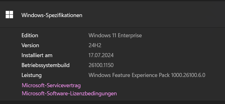

@bin/bash @Og.Pelle ich habe
und bei mir ist dieses Feature von Windows installiert.
Wie gesagt, bei mir war es deaktiviert und ich habe es auch nicht bewusst deaktiviert.
Wobei ich sagen muss, dass ich mein W11 schon sehr lange nicht neu installiert habe sondern stets aktualisiert. Vielleicht hat sich bei einem Upgrade aus einem früheren Build ein Bug eingeschlichen.
