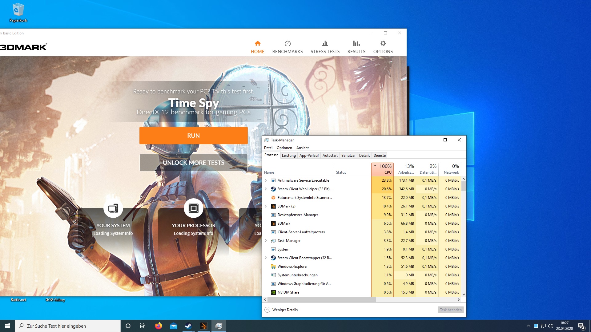

Habe den PC heute gestartet und zu zufälligen Zieten spiked die CPU Auslastung auf 100%.
Nach 5 Minuten ist sie wieder normal, beides im Idle:
Zudem ist der Kühler unangenehm laut (mit einem hellen Geräusch, dass ich nicht genau zuordnen kann), das ist schon etwas störend.)
Die CPU geht bis auf 84-87°C, wenn der Kühler laut läuft. Egal ob Idle oder im Spiel.

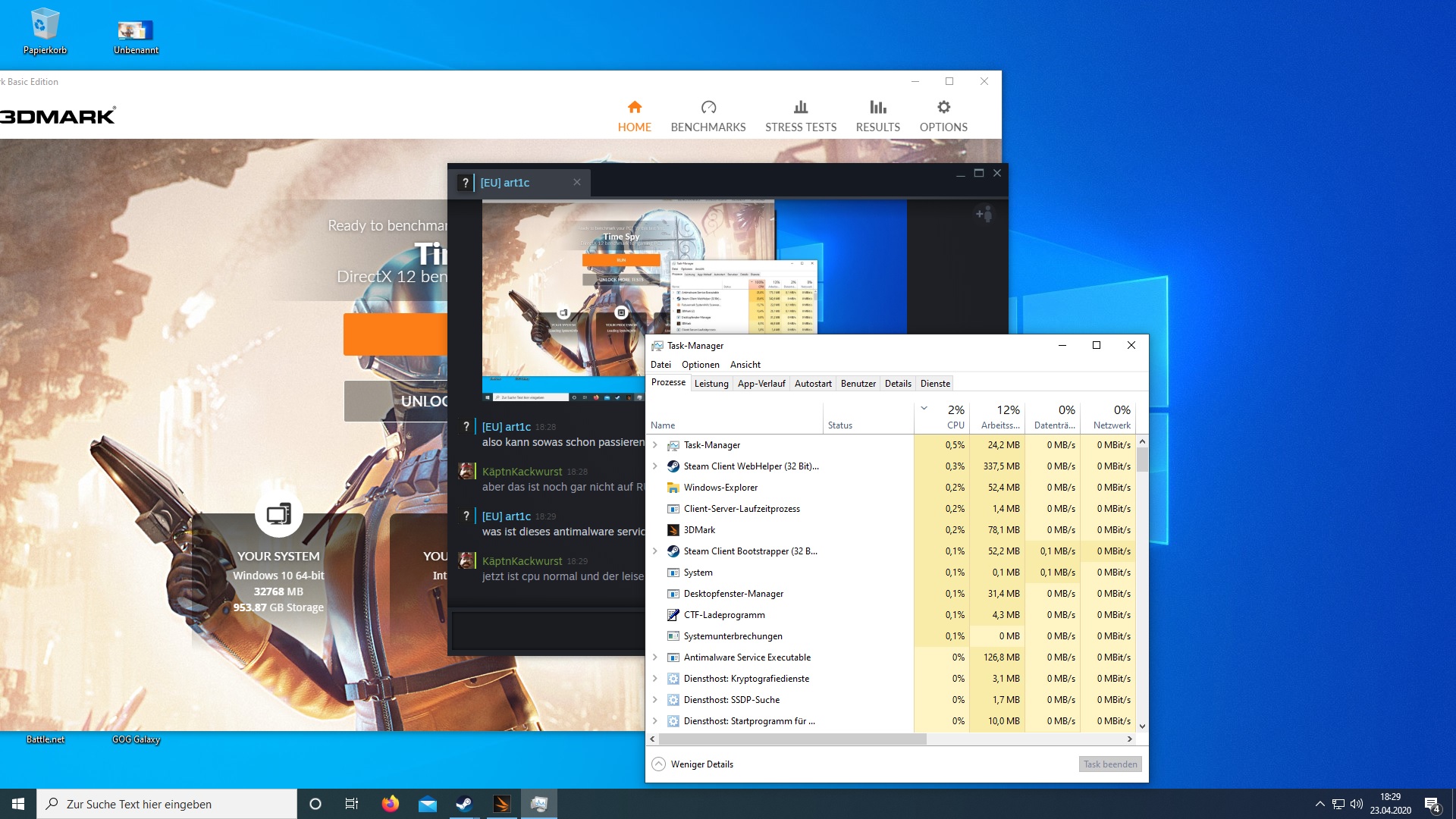

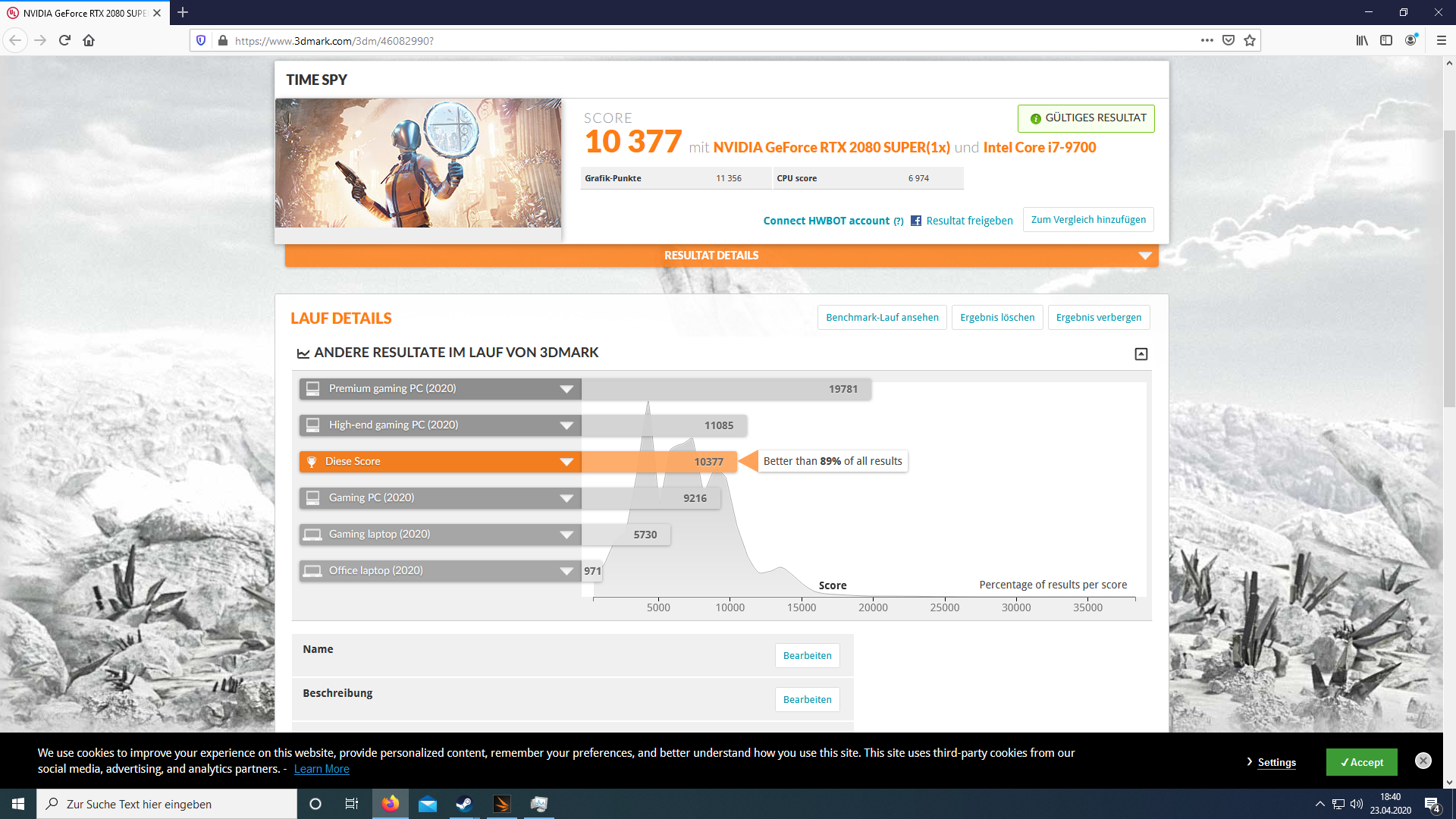

Benchmarks mit 3D Mark haben ein unterdurchschnittliches Ergebnis meiner CPU geliefert. Der erste Benchmark war unter normalen Bedingungen:
Für den zweiten Benchmark habe ich eine Gehäusewand herausgenommen um zu schauen ob durch evtl kühlere Luft der Benchmark besser wird, leider fehlanzeige. Diesmal war die CPU nochmal um 200 Pkt. schlechter. Nur Core-Temp lief beim 2. im Hintergrund, im ersten nicht. Die Temperataur ist je nach vore wieder auf 83-87°C hochgegangen.

Leider hast du den normalen 9700er gekauft, der nicht verlötet ist.
Da ist es klar dass die CPU unter Last etwas heißer wird.
