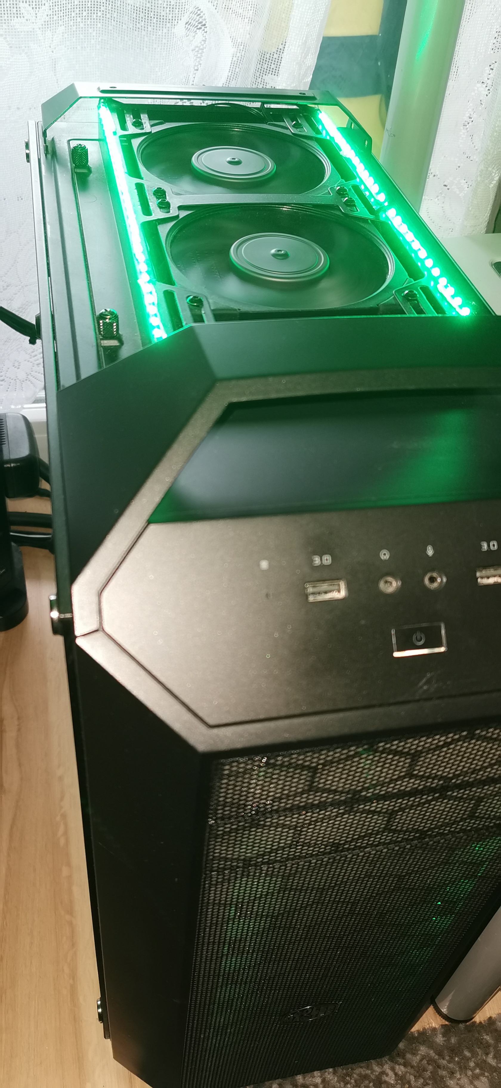

  • Bezüglich der Lüfter der AIO: Ich hatte nach diversen Youtube-Videos die Dinger einfach so eingebaut, wie es die "anderen" auch gemacht hatten. Aktuell blasen die AIO Lüfter Luft rein. Ich kann das natürlich auch ändern.

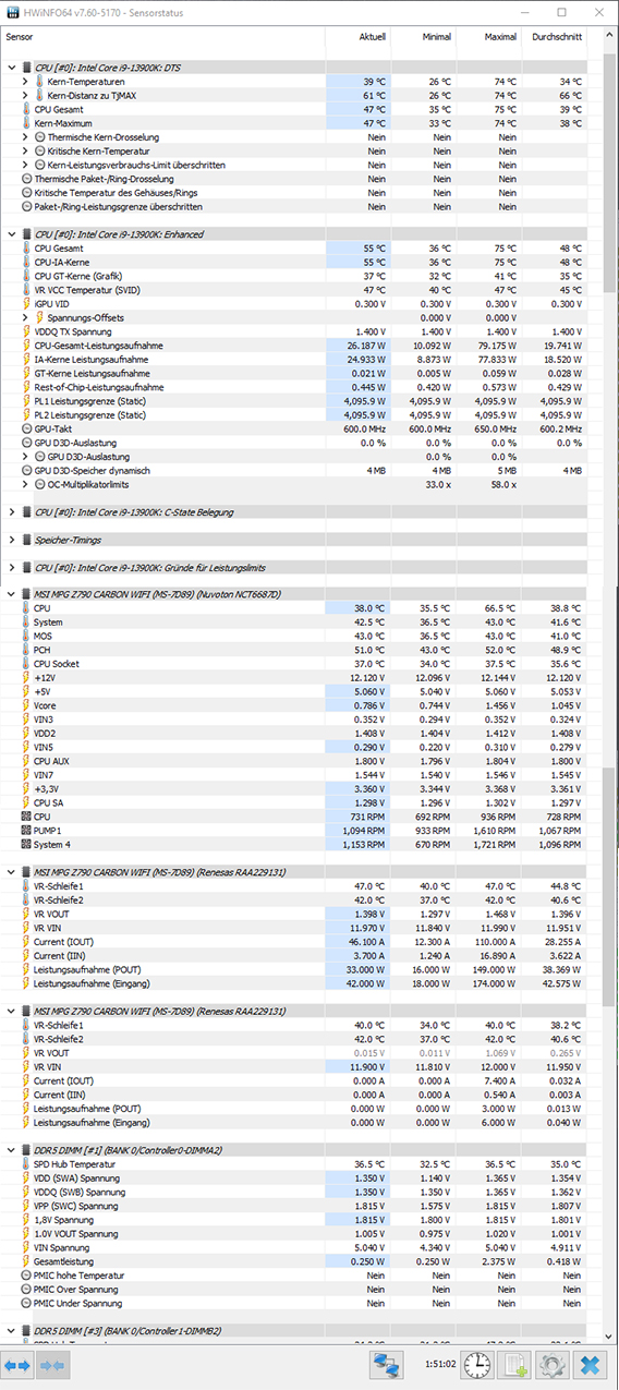

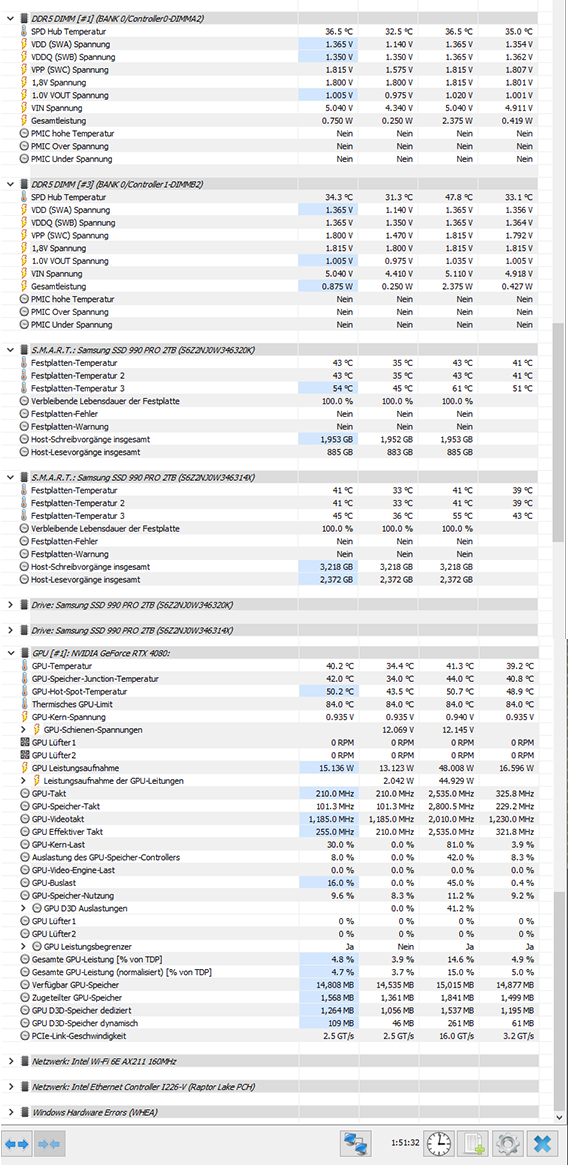

Hier noch die aktuellen Werte:
Die müssen raus,ka welchen Ytuber du geguckt hast der das anders machte,hab ich noch nie gesehen und ergibt auch null sinn.

Die Temperaturen sind vollkommen in Ordnung, daher suche nicht nach der Nadel im Heuhaufen. Die Pumpe hat keine PWM Steuerung und sollte daher sowieso auf DC umgestellt sein. Die Pumpe bitte auch auf eine feste Drehzahl setzen und nicht per Temperatur steuern lassen.

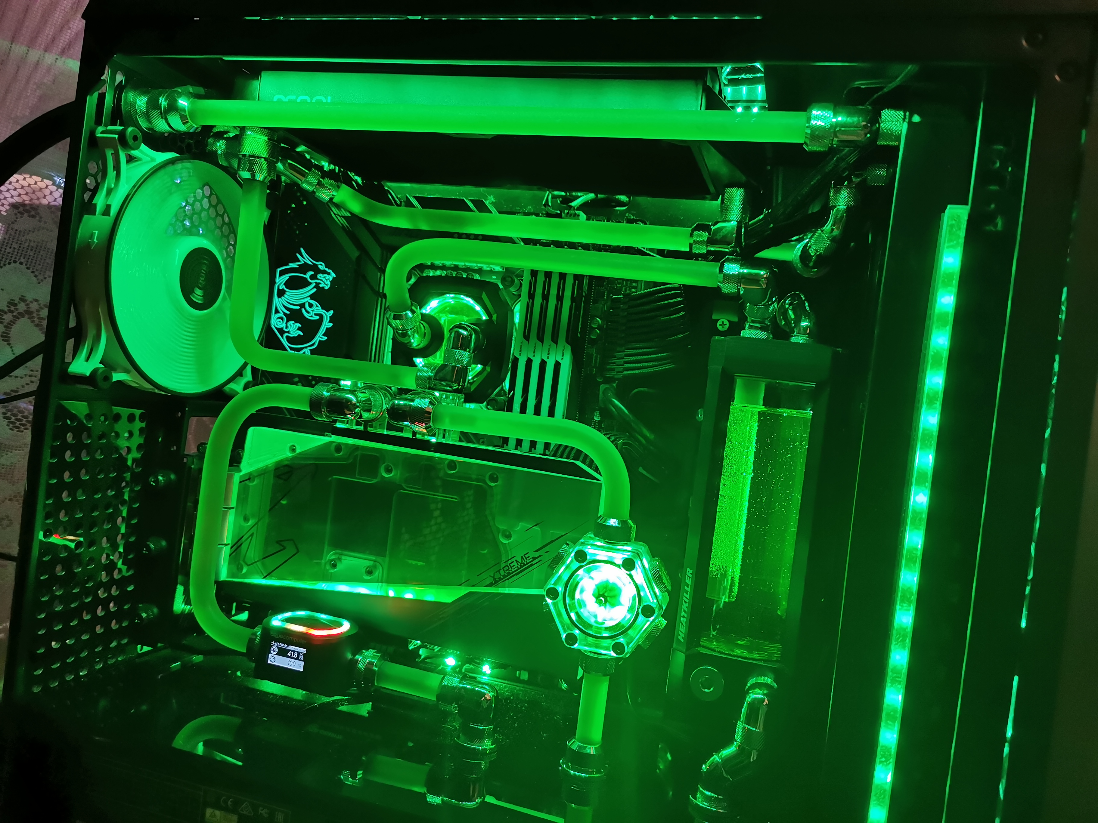

Mit einer Wasserkühlung verbaue ich sogar mit Absicht die Lüfter oben rein fördernd statt raus.
Habe es sogar ganz genau wissen wollen und so habe ich 5 Temperatursensoren in meinem Wasserkreislauf verbaut. Im Grunde sind es sogar 7 Temperatursensoren, wenn ich noch die zwei für Gehäuse - und Raumtemperatur dazu zähle. :D
Ich messe daher mit meinen drei Radiatoren (1x 240, 1x 420, 1x Mora 360) die Temperaturen des Wassers und habe die Temperatursensoren sogar mit einem speziellen Verfahren miteinander kalibriert.
Hierbei habe ich nur mit den intern verbauten Radiatoren getestet, wie sich die Wassertemperatur nach dem oberen Radiator auswirkt, wenn die Luft oben abgeführt wird oder hineingezogen wird. Mit oben rein hatte ich noch eine Kühlleistung mit dem oberen Radiator. Mit oben raus hat sich sogar der obere Radiator durch die Abluft des vorderen Radiators erwärmt.
Natürlich würde sich das Wasser auf eine bestimmte Temperatur einpendeln, aber dass der obere Radiator keine gute Kühlleistung erbringen würde, wäre ohne Messung mit so vielen Temperatursensoren gar nicht ersichtlich.
Werden meine interne Radiatoren mit meinem externen Mora mit unterstützt, ergibt die Wassertemperatur nach dem oberen Radiator dieselbe Temperatur, was zuvor nach dem Mora gemessen wurde. In diesem Fall ist die Kühlleistung auch gleich NULL und so könnte ich auch gleich den oberen Radiator ganz weglassen. Lasse ich aber auch hier die Luft oben hineinziehen, habe ich wieder eine Kühlleistung mit dem Radiator.
In diesem Fall mit einer luftgekühlten Grafikkarte wäre aber auch nicht verkehrt, die Luft oben abführen zu lassen. Denn dann würde zwar die CPU-Temperatur durch die Abluft der Grafikkarte etwas schlechter ausfallen, aber dafür würde sich die Temperatur der Grafikkarte und der restlichen intern verbauten Hardware etwas verbessern.
