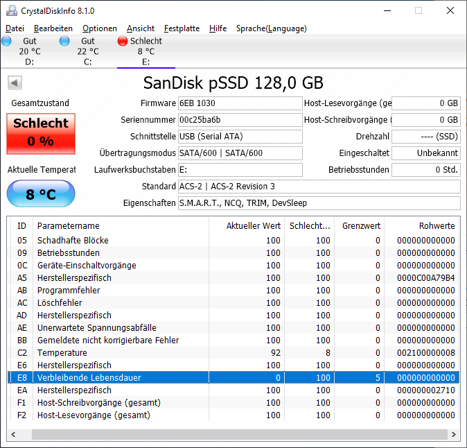

Hi Zusammen, kann ich diese Werte Ignorieren, oder ist der Stick schon defekt?

Wahrscheinlich ein Auslesefehler da USB Stick oder? Lg
Reaktionen: Shadow86
Mir wird ein USB-Stick da garnicht erst angezeigt o.o
Hat ein USB-Stick überhaupt S.M.A.R.T.-Werte?
das ist kein usb stick, sondern eine ssd die per usb angeschlossen ist.
Kannst die werte ignorieren, CrystalDiskInfo erkennt die SSD nicht richtig.
Reaktionen: Nureinnickname!
Es handelt sich um den SanDisk Extreme Pro 128 GB, USB-Stick, nach kurzem googlen, handelt es sich wohl allen anschein nach um einen Firmware Bug, hat sich also erledigt :-)
es ist eine msata ssd die per usb angeschlossen / angebunden ist.
das ist KEIN usb stick.
edit: zumindest steht das oben in dem bild "sandisk pssd".
Naja es ist schon ein USB-Stick, jedoch als Flash Ausführung. Also eine SSD in einem USB-Stick :D
Das ist ein SanDisk Extreme Pro, oder nicht?
Da es intern eine SSD-ähnliche Technik verwendet, kann man auch SMART-Werte auslesen, allerdings werden sie scheinbar gar nicht so benutzt wie eine normale SSD das macht, sind somit irrelevant. Die Warnung von CDI ist an sich richtig, da der aktuelle Wert von E8 unter dem Grenzwert liegt. Nur haben diese ganzen Werte in diesem Fall gar keine Bedeutung.
Hier wird das gleiche Problem erklärt: https://forums.sandisk.com/t5/All-S...Flash-Drive-256GB-SMART-ERROR-OOB/td-p/363928
Nein, die Werte werden schon korrekt ausgelesen, sonst würde die Prüfsumme über die Werte nicht stimmen und dies sieht man daran, dass sie Anzeige der Werte dann hellgrau statt schwarz ist.
Nur wenn er wie dieser einen SSD Controller hat.
Das ist korrekt.
Das ist falsch, denn wäre dem so, würde es den Stick gar nicht anzeigen. Es kennt aber sogar die Namen fast aller Attribute.
So ist es, was man auch daran erkennt, dass der Aktuelle Wert mit 0 unter dem Schlechtesten Wert (100) ist, obwohl der Schlechteste Wert den niedrigsten Stand anzeigen sollte, den der Aktuelle Wert jemals erreicht hat, also niemals höher als der Aktuell Wert sein kann!
Nein, es ist keine mSATA SSD, denn mSATA ist ein Formfaktor. Dies ist ein USB Stick mit einem SATA SSD Controller (der auch in den ersten, noch namenlosen SanDisk SSD steckt und der keinen DRAM Cache hat) und einem USB-SATA Bridgechip. Die pSSD gibt es auch als mSATA SSD, da steckt dann praktisch das Gleiche eben auf eine Platine im mSATA Formfaktor, natürlich ohne den USB-SATA Bridgechip.
CDI liest keine Namen aus sondern nur IDs in der Smart Tabelle, die namen sind im programcode vorgeschrieben.
Da CDI die SSD nicht richtig erkennt bzw. nicht in der Datenbank hat, wird einfach nur versucht Standard IDs zu lesen.
Deswegen steht auch bei allen IDs die CDI ausliest unter Rohdaten einfach nur eine 0
Firmware/Serienummer/Schnittstelle etc. sind keine Smart werte sondern CDI liest sie per Device Info aus
AIDA64/hwinfo lesen die Smart Werte komplett aus, der Nachteil es findet keine Übersetzung statt.
Eben und wenn es den Namen des Attributes nicht kennt, dann steht da Herstellerspezifisch und bei einigen Attributen werden die Namen verwendet, die dafür üblich sind, wie z.B. bei den Attributen 01, 05, 0C oder C7. Für diesen Stick kennt es viel Namen wie nicht Standard sind, auch dass 05 sich eben auf Blöcke statt wie bei HDDs auf Sektoren bezieht, die SSD in dem Stick ist CDI also nicht unbekannt.
Nein, die IDs werden ja nicht einzeln gelesen, sondern man bekommt sie alle auf einmal und daher weiß man auch immer welches IDs es gibt und welche Werte diese haben, nur die Namen muss das Tool selbst kennen.
Es sind ja nicht alle Rohwerte 0 und wie eben gesagt, kommen die ganzen Zahlenwerte in der Tabelle so vom Controller der Platte, nur die Namen eben nicht. Die Zahlen sind also ganz genau so wie sie ausgelesen wurden egal ob CDI dies Modell nun kennt oder nicht, aber die Namen der Attribute sind eben nicht zuverlässig, die müssen die Entwickler von CDI aus der Dokumentation der jeweiligen Modelle entnehmen.
Auch die müssen aber die Namen der Attribute für die jeweiligen Modelle, egal ob HDD, SSD oder Stick mit SSD Controller, in ihrer Hintergrunddatenbank haben und dazu dort eingepflegt haben. Die Übersetzung bei CDI kommt ja auch nur zustande, weil es OpenSource ist und Leute aus aller Welt die Namen in die jeweiligen Sprachen übersetzen. Die Werte die diese Tools auslesen, sind aber bei allen gleich, die werden allenfalls unterschiedlich aufbereitet und ggf. werden auch die Flags zu den Attributen angezeigt, die CDI nicht auswertet. Da kann man z.B. sehen ob dies ein Hinweis auf einen Fehler oder die Alterung ist und ob es ständig oder nur beim Einschalten aktualisiert wird.
