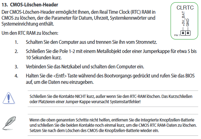

Mache mal als erstes ein CMOS clear genau nach Anleitung im Handbuch.

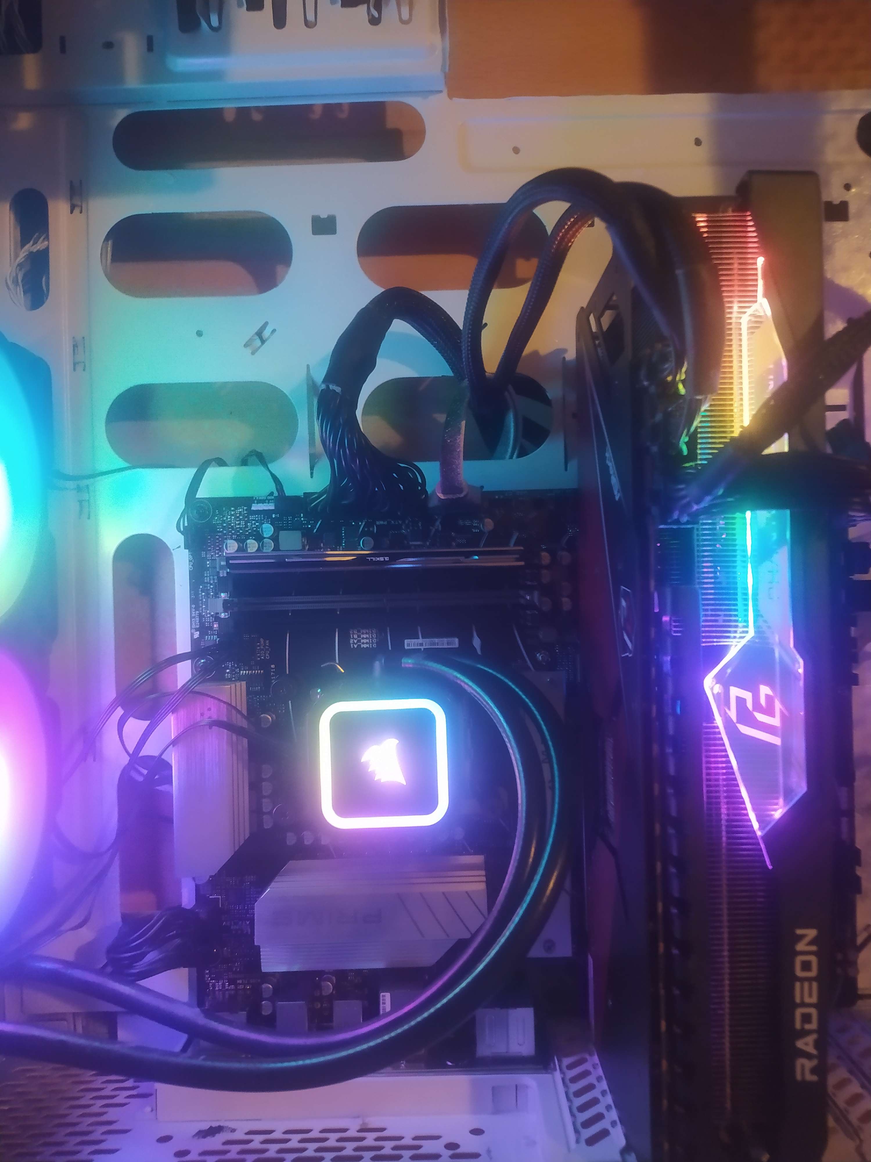

So werde gleich direkt beleuchtete Bilder machen

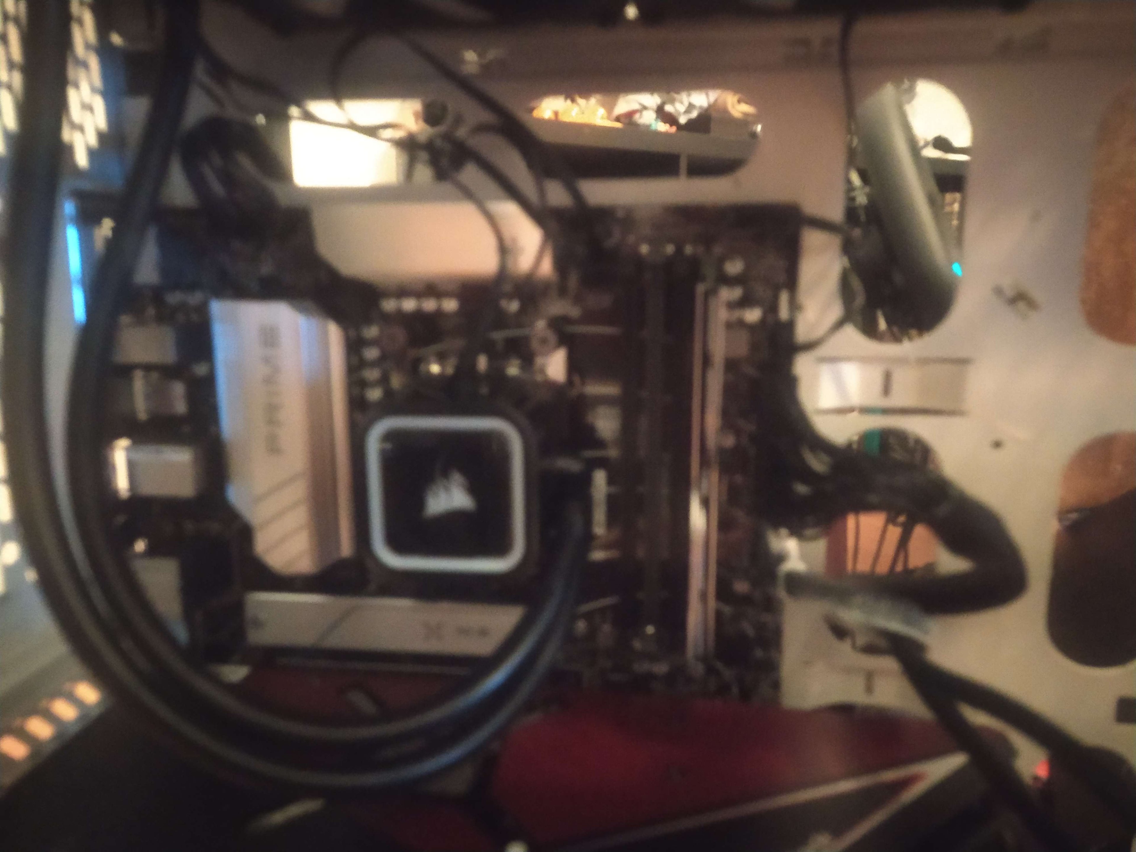

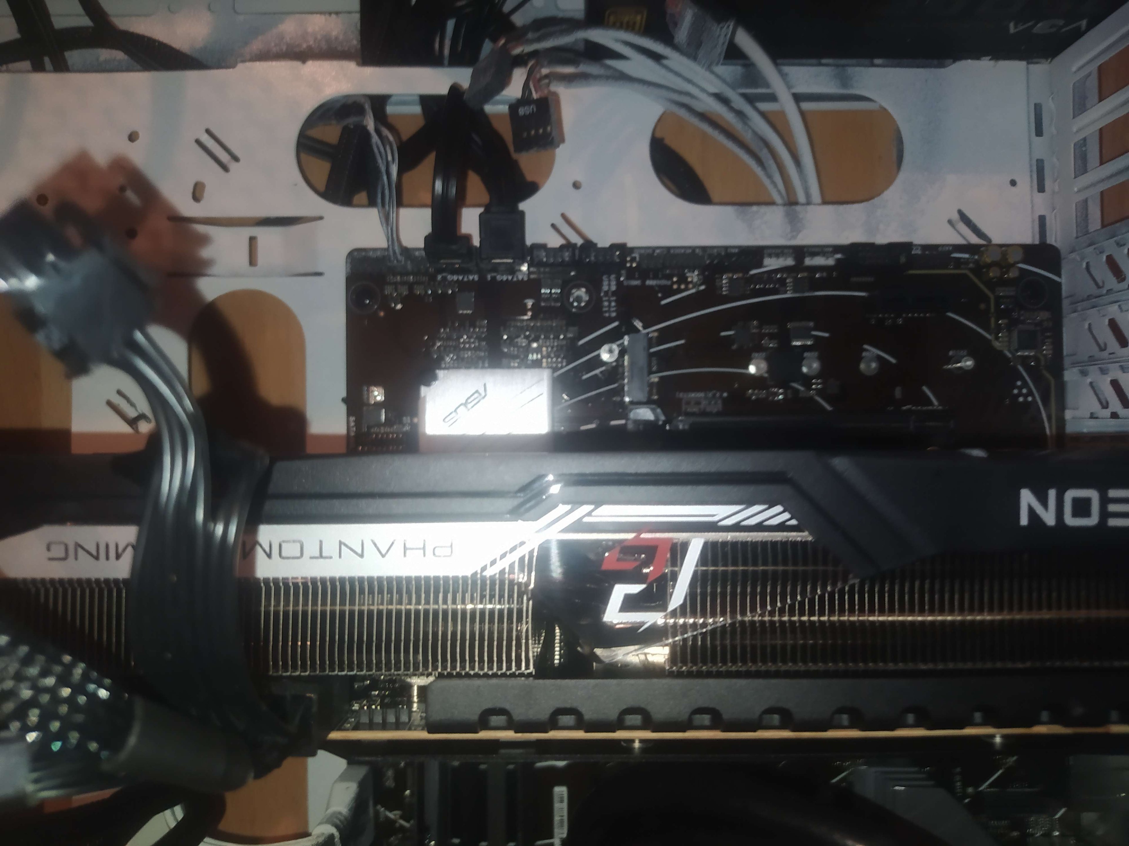

scharfe Bilder wären gut gewesen ;)

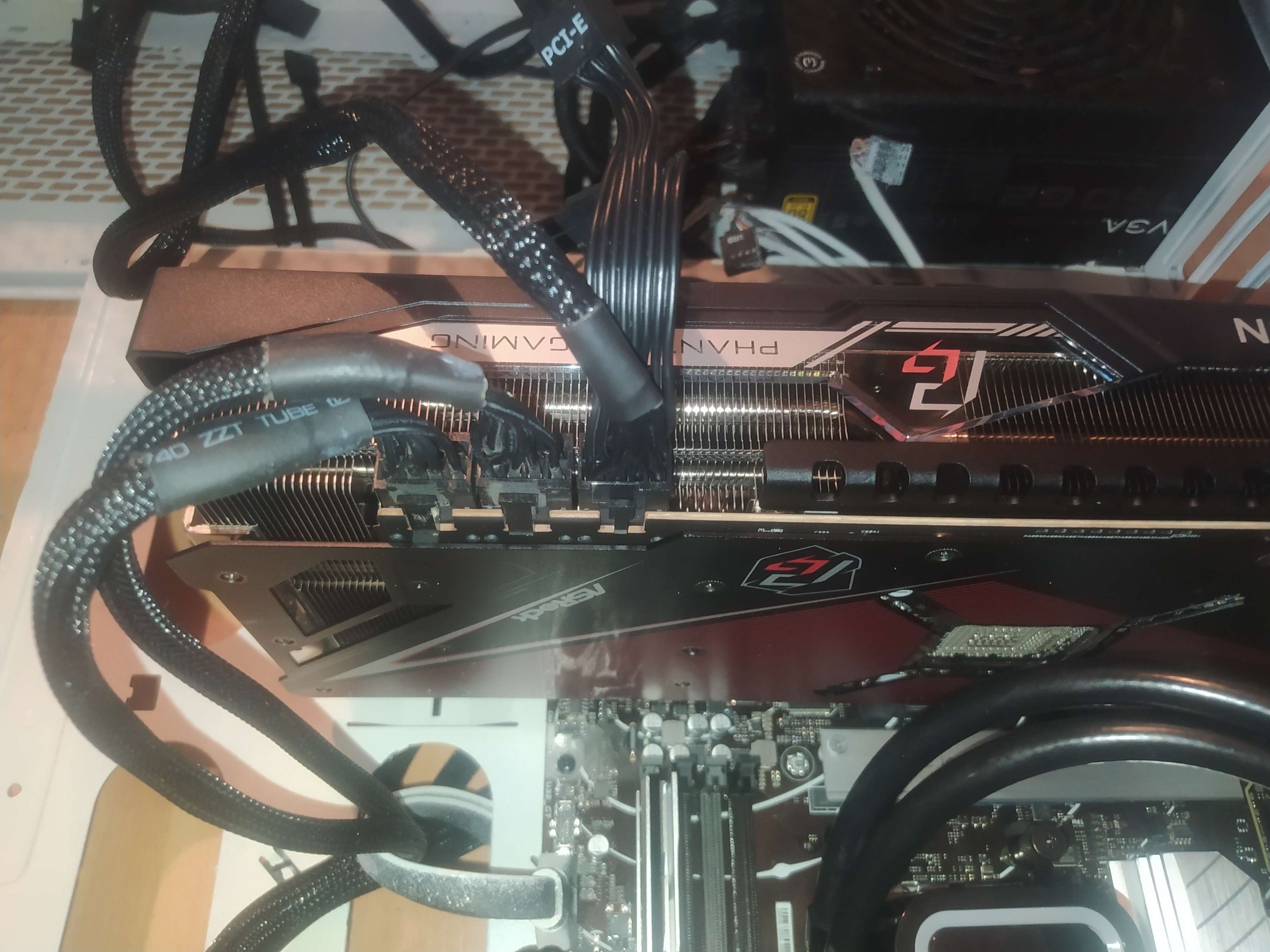

Sind das Original PCIe Stromkabel von diesem Netzteil, die da an der Grafikkarte stecken? denn die Nasen sehen bei den zwei rechten anders aus, als bei dem linken.
Reaktionen: Captain Mumpitz
Ich wollt auch sagen, irgendwas mit den GPU Kabeln ist da seltsam...

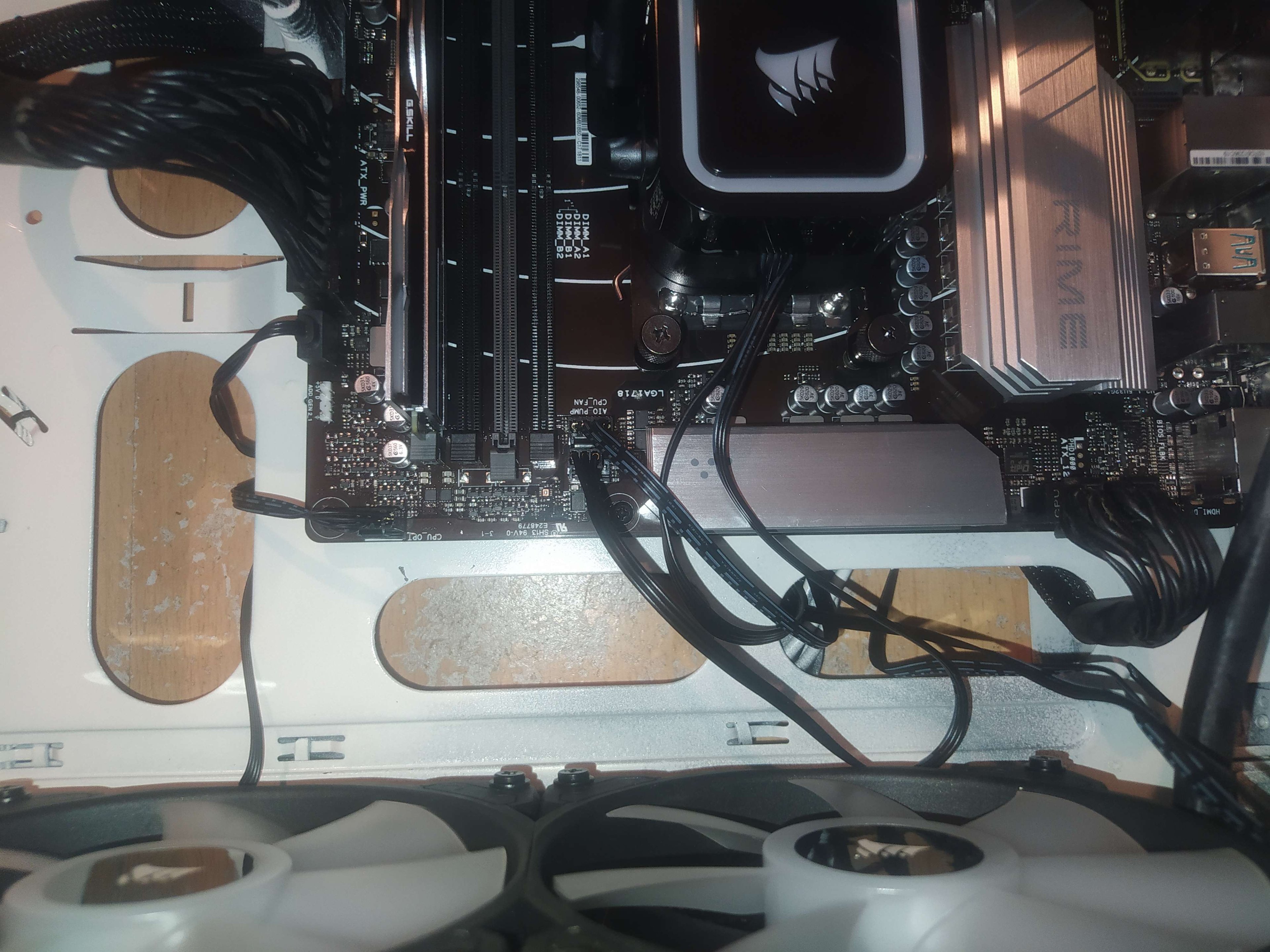

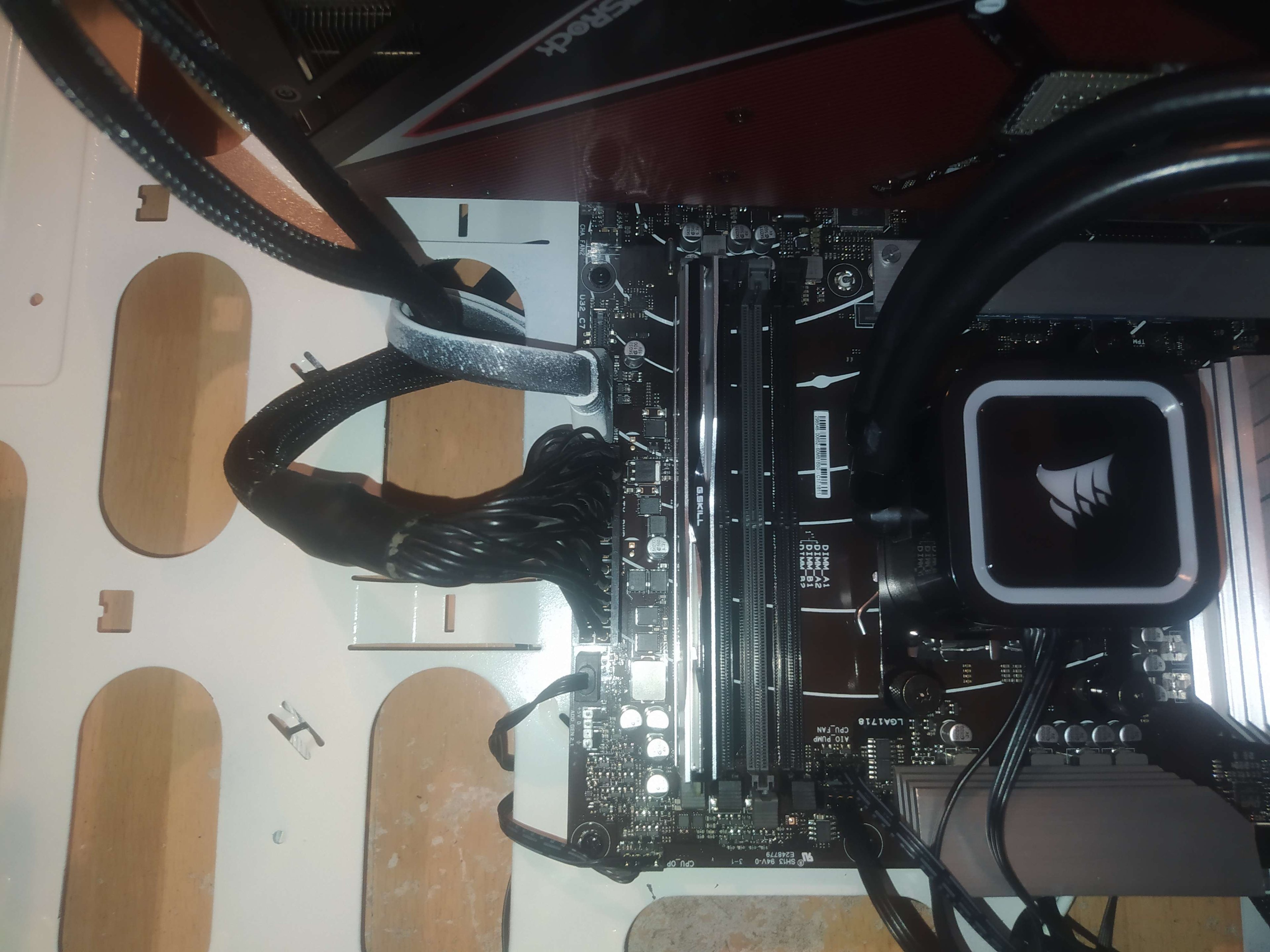

ausserdem: du hast nur 1 RAM Riegel? Wieso?
und steckt der auch im richtigen Slot?

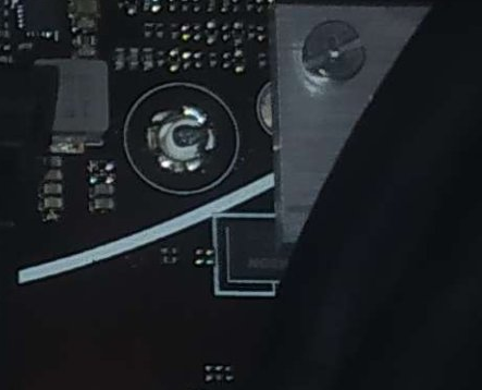

Auf diesem Bild sieht es ausserdem so aus, als würde mindestens 1 Abstandhalter fehlen
Das Linke ist ein Ersatz Kabel da das Original nicht mehr funktionierte habe aber beim Einbau der RTX2060 alle Drei durchprobiert
Sry Xiaomi Kamera am Abend ist leider Mist
Ersatzkabel von wo?
Via EVGA bezogen? Wurde abgeklärt, dass dies definitiv kompatibel ist?
Ja musste den einen Ram eben ausbauen damit ich die Typ Bezeichnung richtig hier ins Forum schreibe
Ja der Eine Abstandshalter fehlt sehe ich tatsächlich auch erst jetzt
Neue Kabel wurde mir von einem Freund vorbei gebracht der auch ein EVGA Netzteil hat (Neues Modell)
bitte niemals Kabel verwenden von denen du nicht absolut eindeutig weisst, dass diese durch EVGA abgesegnet 100% kompatibel sind. Im schlimmsten Fall kannst du damit deine GPU rösten oder gar ein Feuer entfachen.
Wenn das Originalkabel nicht mehr vorhanden ist, tritt mit EVGA in Kontakt um ein neues zu organisieren. Alternativ können diese dir sagen, "kauf ein Cablemod xxx" oder sonstwas. Bis dahin den Rechner bitte nicht mehr einschalten.
Betr. fehlendem Abstandhalter, diesen bitte montieren, respektive zusehen dass du diesen findest. Fehlende Abstandhalter sorgen für Kurzschlüsse und können dein Mainboard killen.

das hat nichts zu bedeuten, die Netzteil Seite ist nicht genormt, jeder Hersteller macht da eigene Pin Belegungen, es kann da auch Unterschiede bei den einzelnen Serien geben.
Das ist aber das einzige Kabel, was nicht direkt von dem Netzteil ist?

Ja das ist das einzige Kabel welches nicht vom Originalen Netzteil stammt.
Habe es nun Testweise mal entfernt und wieder die RTX 2060 eingebaut ändert leider nix an der Situation
CMOS Reset durchgeführt (Leider keine Änderung)
Bios Batterie entfernt und wieder eingesetzt (Keine Änderung)

eigentlich solltest du den Rechner nicht mehr anwerfen und wie gesagt ein korrektes Kabel besorgen.
Es kann auch sein, dass du damit bereits eine Schutzschaltung getriggert hast und das NT nun im Eimer ist. Dann wär ein neues notwendig.
