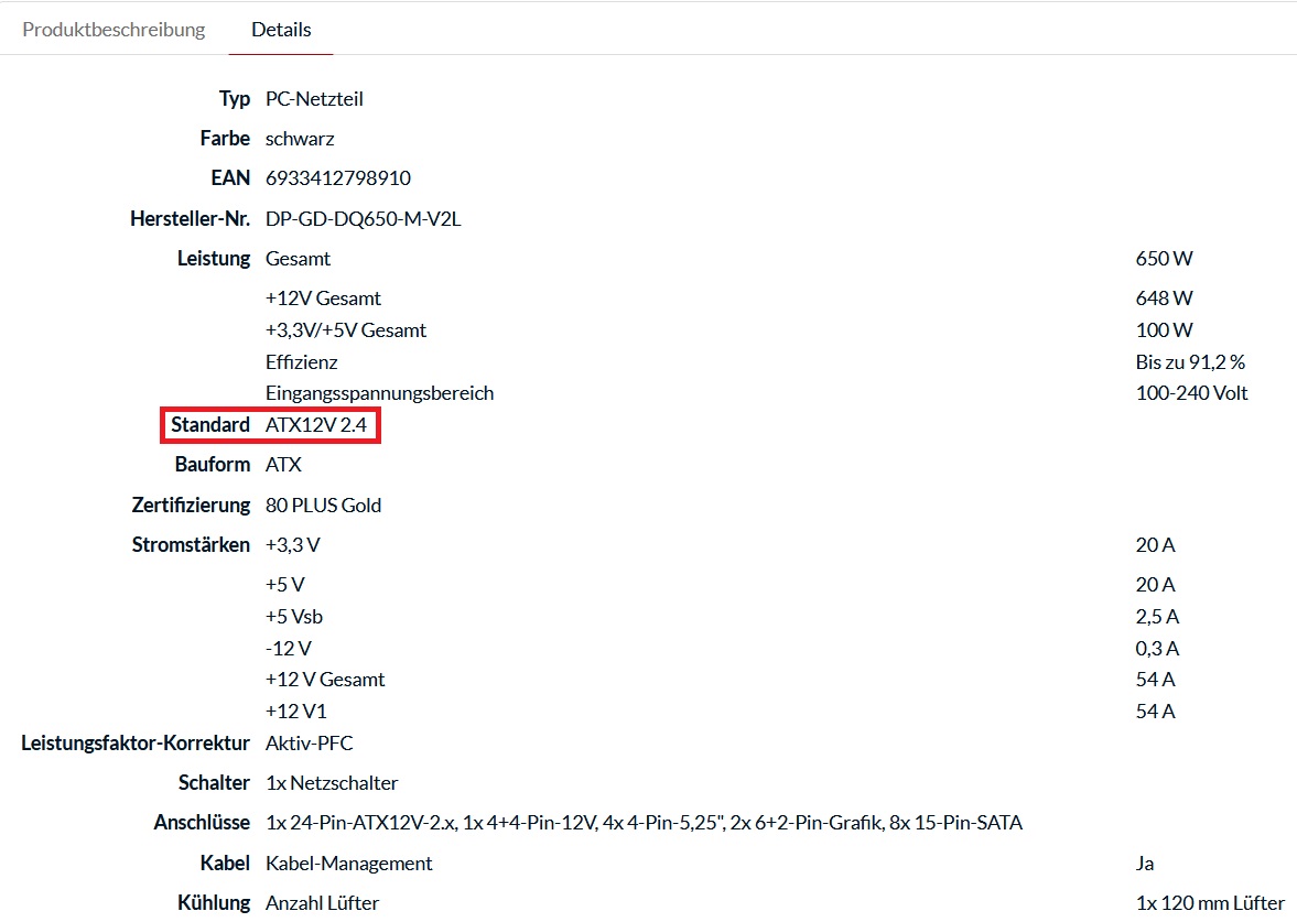

Da fällt mir ein es gibt ja auch das ATX 12 V "Format"
Welches meinst du damit? ATX Netzteile besitzen einen 12V Ausgang, meinst du das?
Saiora schrieb:
zb. woher weiss man denn da welches ATX das genau ist, du meintest ja das 2.4 oder 2.5 so die aktuelleren sind
Kommt drauf an wo du es gekauft hast.
Bei Alternate steht es bspw. in den Details -
hm, ich nahm geizhals, und klar sind angaben mitunter fehlerhaft.
aber man kann ned alles und jedes mehrfach recherchieren, wär a bissl hart.
Das stimmt. Aber hätte mich schon sehr gewundert wenn ein Netzteil das 2020 auf den Markt kam einen ATX 2.31 Standard hätte. ^^
