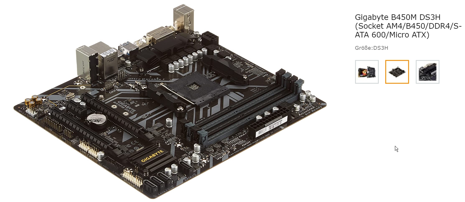

Leute die Spannungswandler eines mehr als soliden Mainboards als Problem sehen, oder den Umstieg auf eine AIO, bei neu aufgetretenen Temperaturproblemen mit einem Ryzen 5 empfehlen!
Mag ja sein, das google mir unter anderem ein unpassendes Ergebnis gezeigt hat, zu der Version des Bordes wo der Name zu passte war auf dem Bild jedenfalls Keine VRM Kühlung verbaut. Da war der Hinweis bei den Sensoren danach zu schauen für mich naheliegend. Aber gut, mag ja sein das das Suchergebnis nicht passte.
Eine AIO hätte ich auch nicht empfohlen, jedoch ist dein Ton wie du das ausdrückst der falsche.
Sein Board ...
Ich möchste dir nichts unterstellen, aber wenn ich "google", dann sind sowohl die Bilder, als auch die sonstigen Ergebnisse eindeutig. Ich vermute eher, dass dir der Unterschied zwischen Phasen und Spannungswandlern nicht bewusst war, oder du nicht richtig hingeschaut hast. Und wenn man dich nicht korrigiert steht deine Aussage hier unangefochten als mögliche Problemlösung für einen potenziell ahnungslosen TE.

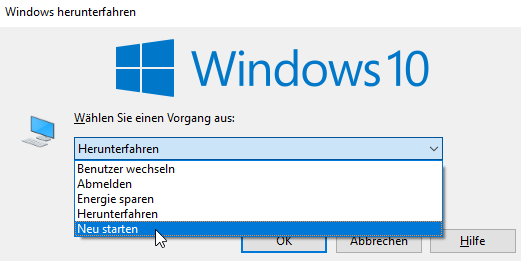

redjack1000 schrieb:
Wenn du den Rechner „neugestartet“ hast, warum beträgt die Betriebszeit dann 10 Tage, 7 Stunden und 33min?.
CU
redjack
keine ahnung ehrlich, drücke alt f4 auf mein Bildschirm und dann auf Herunterfahren
