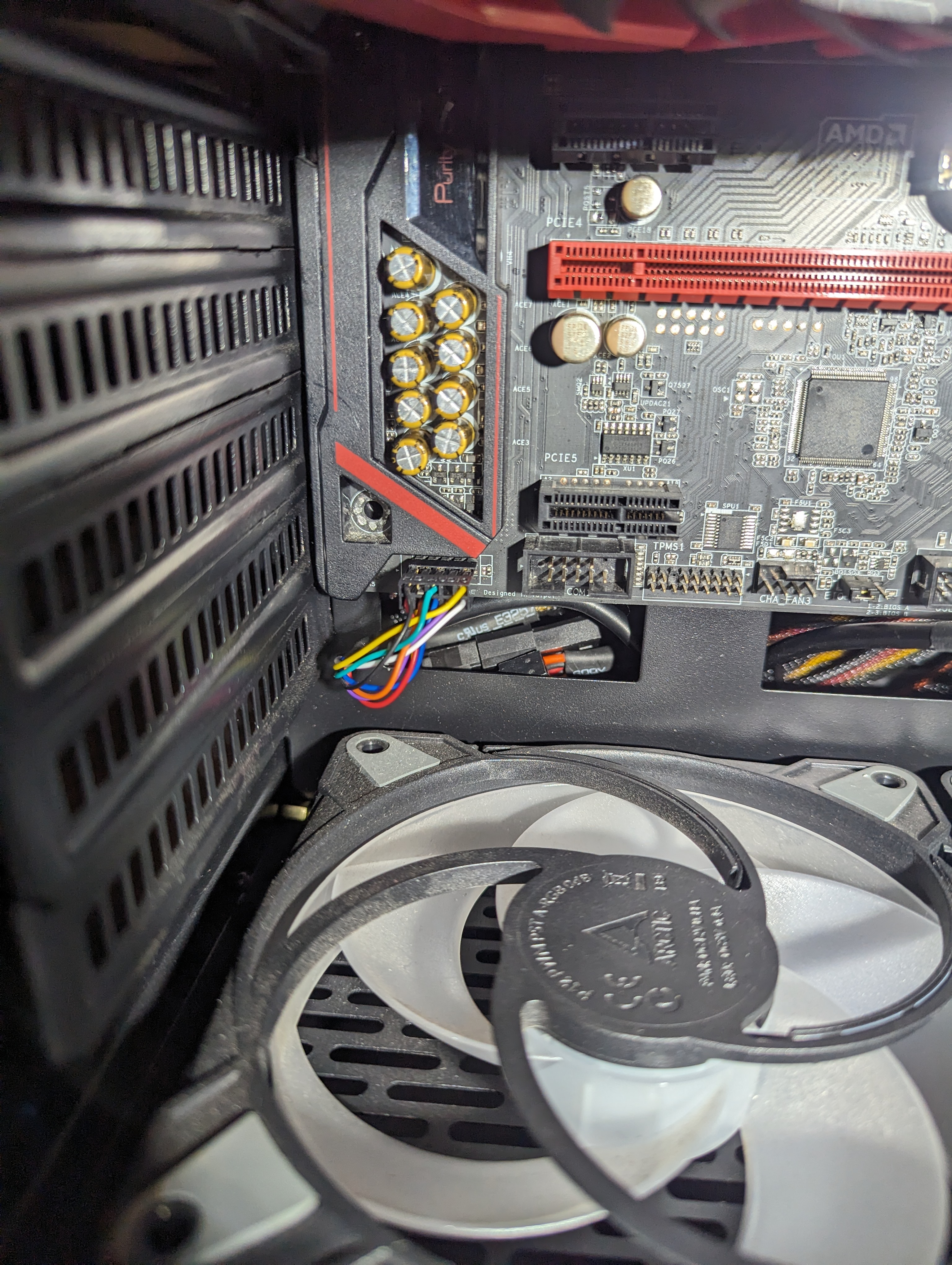

Mach bitte mal schöne Bilder von allen Steckern ! :)
Alle Stecker die ans Board gehen.
Sowie auch Graka und Netzteil.

Die Cpu, den CPU-Lüfter und die Ram hatte ich nicht vom Board genommen, weil ich ja eigentlich nur das Gehäuse tauschen wollte
grafikkarte an PCI gesteckt
oben an CPU Fan die 6 Lüfter
CPU Stecker auch drin ?
Was ist das ? sieht nicht aus wie USB !
Die beiden Verlängerungen hattest du zuvor auch schon, oder ? - an den Netzteilkabeln, right ?
Man, man - wenn das Zeug doch draußen ist - staub es doch gleich ab xD
ARGB Connector würde ich auch nicht mit offenen PINs da rumbaumeln lassen ;)
Magst du mir Mal auf die Sprünge helfen bitte?
CPU Stecker, wie sieht der aus? Könnte gut sein, dass ich den vergessen habe, aber eigentlich war nichts über.
Die anschlüsse unten sind USB und hdaudio.

Der Gerät:
Was ist das denn für ein Gehäuse ?!
Normal hat USB immer die gleiche Farbe bei den isolierten Litzen.
Mach das "USB" Kabel trotzdem mal testweise kurz raus.

Ich bin so dumm, ich weiß gar nicht was ich sagen soll. Ich musste das Mainboard erst ausbauen um den Kollegen abzubekommen, habe mich geärgert und ausgerechnet den vergesse ich.
War jetzt kurz draußen, CPU Stecker eingesteckt, Strom drauf und siehe da, Rechner läuft.
