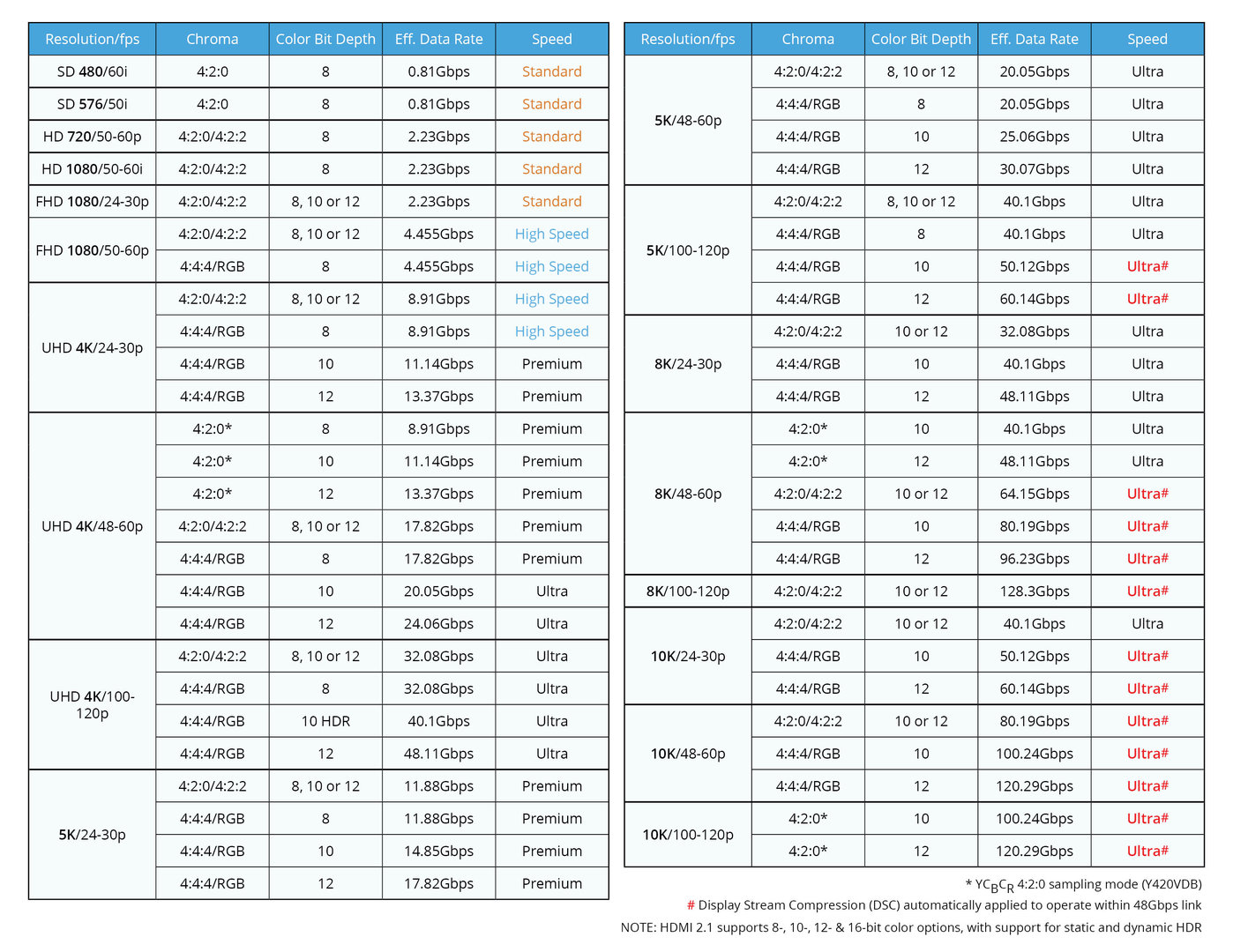

btw. Hobbit ist auf Bluray auch nur mit 24 Bildern. Die einzigen Filme die HFR haben sind "Gemini Man" und "Die irre Heldentour des Billy Lynn" mit 60 Bildern (soweit mir bekannt).Toni_himbeere schrieb:Ich frage was es dir bringt beim TV und Serien schauen. Normale Filme haben 24 Bilder pro Sekunde, Filme wie der Hobbit 48 Bilder. Ich bin da echt nicht so groß im Thema drin, aber gibt es überhaupt Serien/Filme mit über 60 Bildern?
Für 2160p 60fps und Dolby Vision (mit Atmos oder dts:x) reicht HDMI 2.0Toni_himbeere schrieb:Wenn der Film nur 24/48 Bilder/Sek. liefert dann reicht dir bei 2160p einfach ein HDMI 2.0b Anschluss oder nicht? Oder passt dann dynamisches HDR wie Dolby Vision/HDR 10+ nicht mehr mit durchs Kabel(ernst gefragt)?

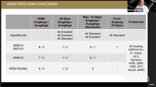

Hab mir das dreistündige Video von Denon auf GrobiTV gegeben und da wird es extra betont so gesagt.xeon.inc schrieb:@KCX ist gesetzt, dass alle HDMI-Inputs am NR1711 all diese Featues (VRR, ALLM etc.) unterstützen? Ich hab das so verstanden, dass diese Features nur am HDMI-2.1-/ 8K-Eingang vorhanden sind.

xeon.inc schrieb:Ah klasse! Ich hab das Video überflogen, das aber wohl überhört. Falls es keine Umstände macht: könntest du das Video mit der entsprechenden Zeitmarke posten?
