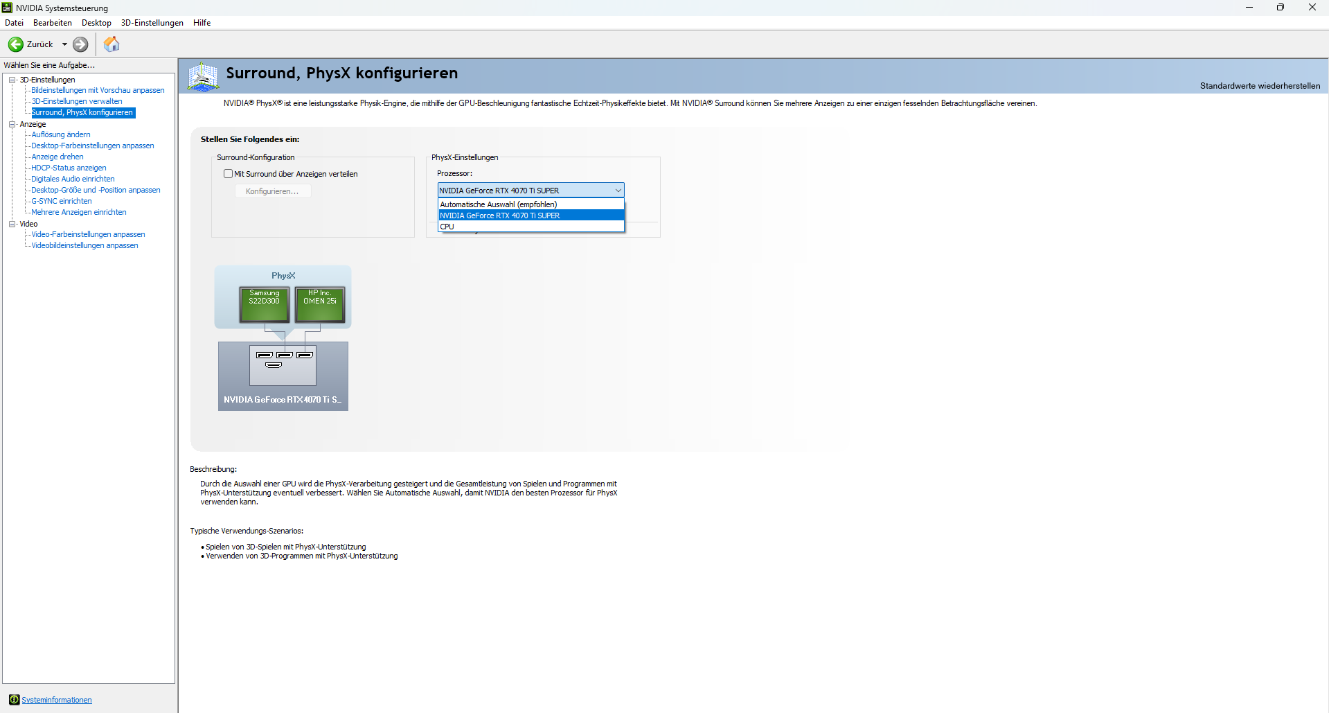

So hatte ich es auch Probiert, es Explizit auf die GPU zu schalten. Kein Erfolg.WetMar schrieb:Hat man eine Nvidia kann man es einstellen
Laut WWW heißt es wie folgt;
QuellePhysx for Exodus runs ONLY on the CPU. Generally it's not too taxing between on vs off. Something like hairworks or tessellation would be more taxing on the GPU.
This game does NOT use Physx 5.0, I think it is a version ot 3.x on Exodus.

Eventuell kann man mit:
https://github.com/Orbmu2k/nvidiaProfileInspector
ändern aber auch das kann ich nur vermuten da ich bisher keine Probleme hatte mit PhysX spielen oder Metro Games.
Sieht aber schon mal Interessant aus. Gibt ja auch so was für GSync werde mal schauen ob das was anzeigt.
