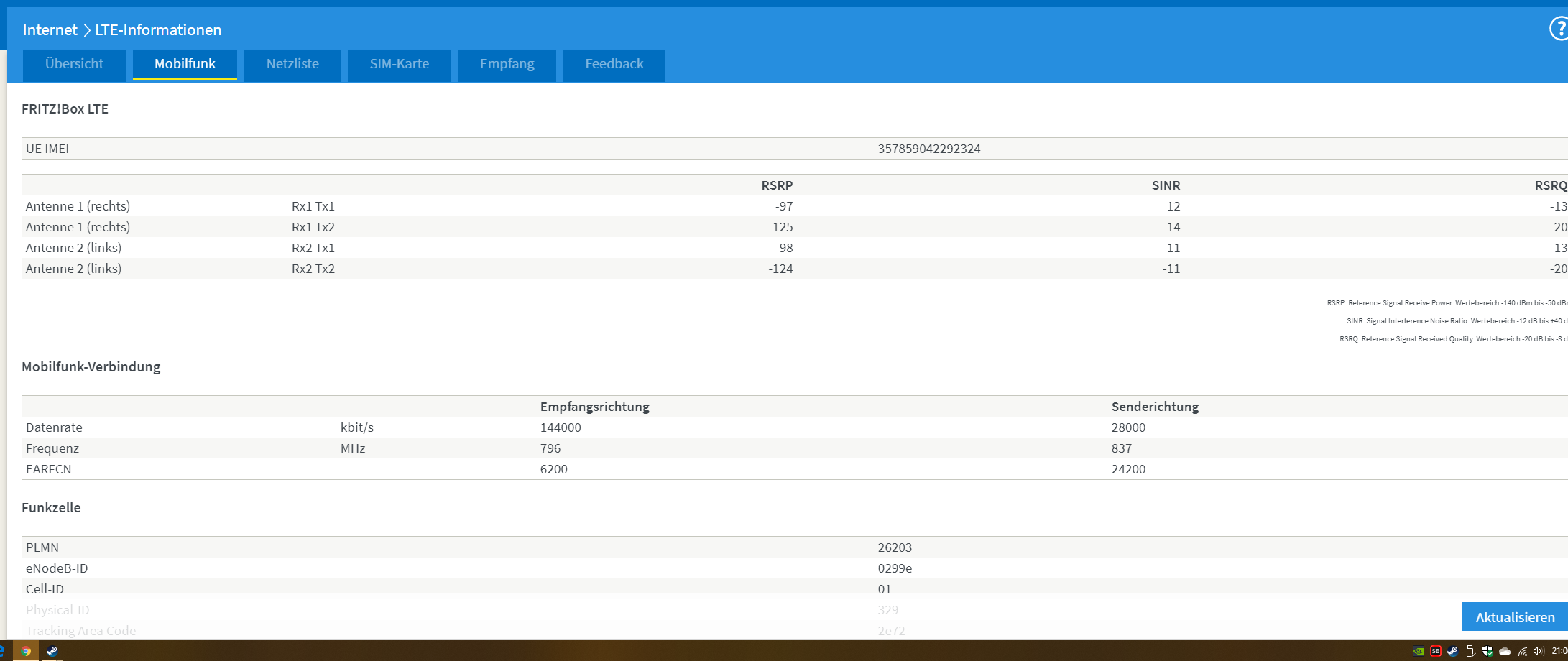

Klicke in der Benutzeroberfläche der Fritzbox auf "Internet", dann "LTE-Informationen".
Klicke auf die Registerkarte "Mobilfunk".
Poste die angezeigten Informationen
Ich kenne die 6890 selbst nicht und AVM liefert ja online leider - ebenso wie die anderen Hersteller - keine klickbare Demo der Menüstruktur. Wenn ich die gefundenen Informationen richtig interpretiere sollte das aber Sende- und Empfangsstärke, Frequenz, etc. liefern.
Der Router verliert wohl gar nicht mehr den Empfang seit ich den ausgetauscht habe, nur mein PC verliert die Verbindung zum Router bzw. der Globus unten rechts in Windows erscheint, wo dann auch steht, dass ich verbunden bin aber kein Internet da ist.
Das Problem hat sich also in so fern geändert, dass der Router seine Verbindung hält nur mein PC irgendwie nicht, die anderen Geräte sind weiterhin ohne Probleme online, nur mein PC verliert immer mal wieder die Verbindung.
@Hayda Ministral
Das müsste es sein was du wolltest. Bitte hilf mir doch, ich habe wirklich keine Ahnung, was das Problem ist, das ging alles noch und ich weiß nicht was sich geändert hat zwischen alles funktioniert und jetzt ständige Verbindungsabbrüche. Ich bin echt am Verzweifeln. 😭

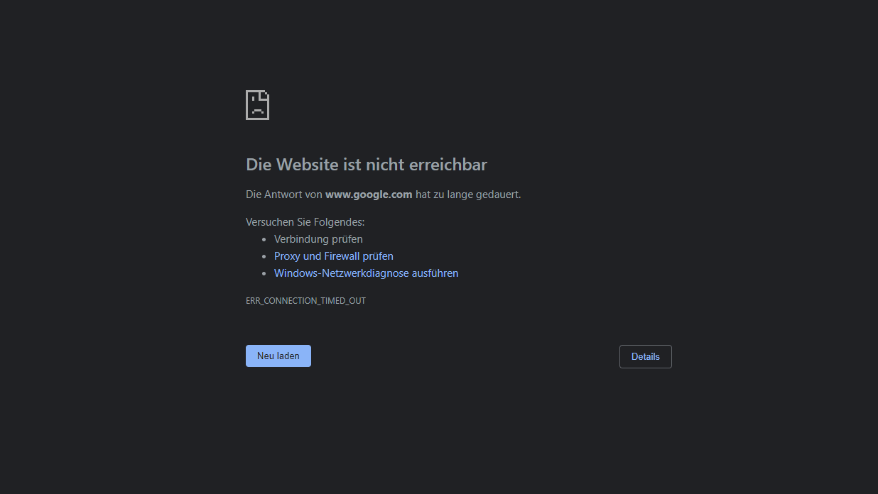

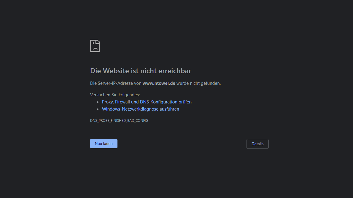

Okay bisherige Maßnahmen (feste IP zuletzt) haben noch nichts gebracht, hier mal zwei Screenshots von den Fehlermeldungen, die so kommen.

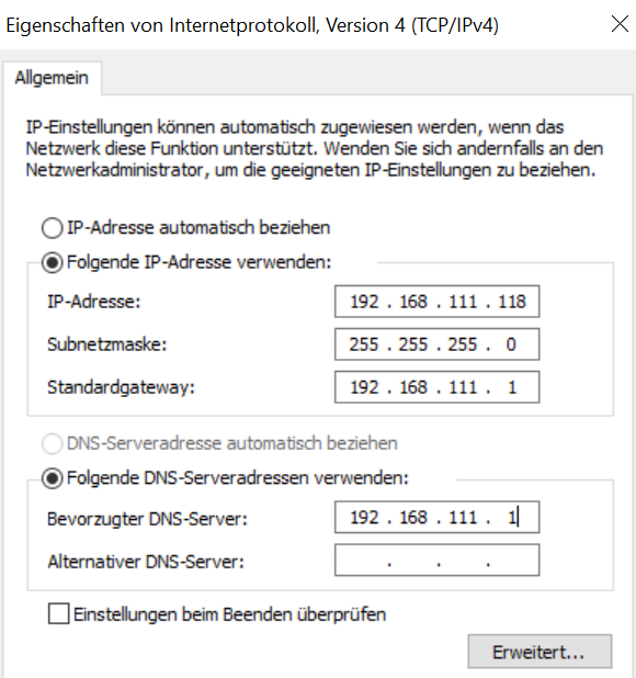

Du must natürlich eine feste IP in der fritzbox z. B 192.168.178.1 als auch bei deinem Computer z. B 192.168.178.2 zuweisen. Als DNS am Computer mimmste die IP der fritzbox. Alternativ kann man auch in der fritzbox sagen das dein computer immer die gleiche IP erhalten soll.
Groß klein Schreibung bitte überlesen ich bin krank und liege im Bett und nur über Handy online
Oh scheiße echt? Ich dachte das macht die Fritzbox, wie geht das denn für meinen PC? Also die feste IP im Router habe ich eingestellt. Das hier ist angehakt: Diesem Netzwerkgerät immer die gleiche IPv4-Adresse zuweisen.
Muss ich jetzt noch was auf meinem PC selbst machen, wenn ja, was genau?
Natürlich da Deine Werte eintragen
