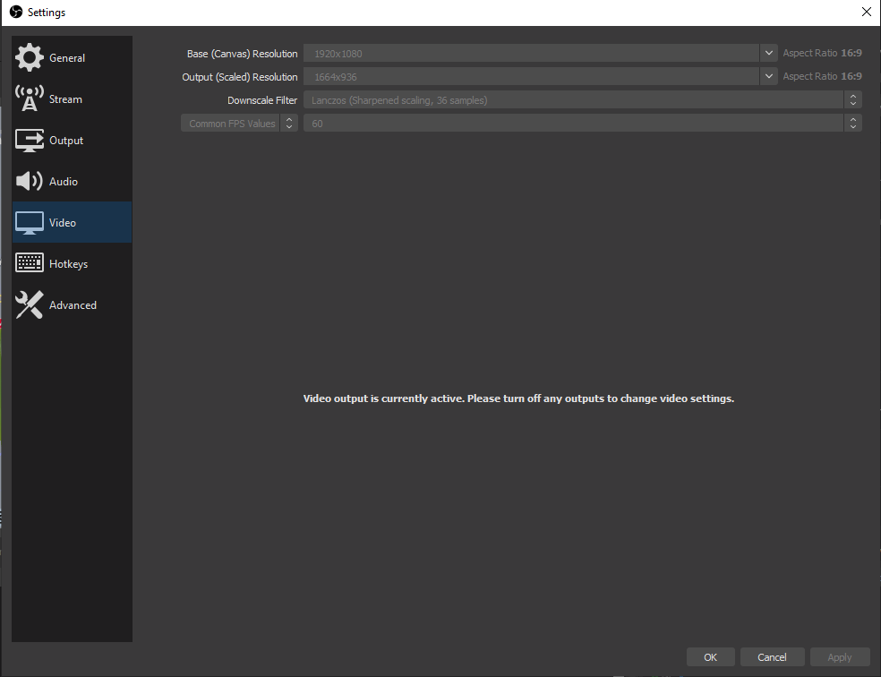

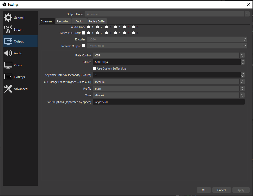

@gruuli der 3900x schafft problemlos diese Settings:
wozu also deiner Meinung nach in 720p60fps streamen?
Ich streame seit 2 Jahren mit meinem 3900x in 900p60fps bzw seit 1 Jahr in 936p60fps ohne Probleme mit den 6000 Kbps und bin nur affiliate.
Keienes meiner games oder meine viewer hat bisher über die Qualität negativ was gesagt, eher im Gegenteil bzw hat meine CPU auch keine Probleme das zu streamen. Darunter hab ich einige moderne Spiele gestreamt von 1080p 180 Hz Screen zu twitch 936p60fps mit den oben gezeigten Einstellungen.
