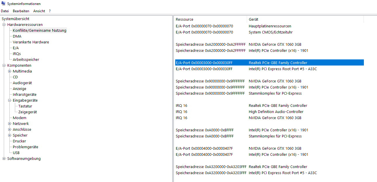

Hilft diese Bild vielleicht?

Die IRQ Konflikte ... sieht ja so aus, als wäre alles falsch und nix funktioniert. Aber die letzten IRQ Konflikte die wirklich einen Fehler verursacht haben, kenne ich aus Windows 98 Zeiten. Also eher unwahrscheinlich.
Die werden einfach nur gemeinsam genutzt, das wars und ist nicht schlimm.

Ja, wenn man gedanklich noch im letzten Jahrtausend ist. Das wäre was wenn sich ein H310 plötzlich auf vor 2000 stellt. Vom IRQ Gedanken ganz zu schweigen.
Pablo, du kannst natürlich versuchen den IRQ der Grafikkarte zu ändern, nur dann schmiert dir bestenfalls das System ab, da Nvdia das intern anders handelt als AMD. (Habe ich mit meiner GTX 980 selbst schon durchgearbeitet). Dazu gibt es Bücherlange Diskussionen weshalb das so OK ist wie es ist. Die IRQ Probleme wie manch einer sie kennt sind dank PCIe auch schon weit von der damaligen Problematik entfernt.
