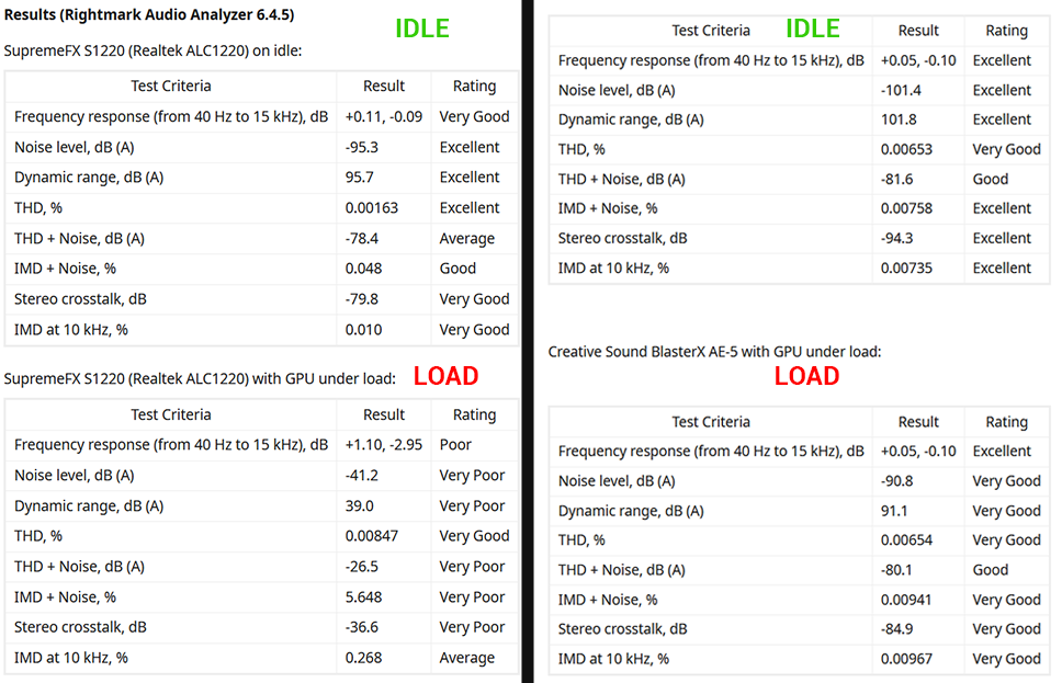

Um diesen Sachverhalt genauer unter die Lupe zu nehmen, hat der Reddit TE sowohl die Onboard-Lösung als auch die Creative Soundkarte im Idle als auch unter Gaming Last mit Rightmark Audio Analyzer vermessen. Das Ergebnis ist sehr interessant:
Gut zu sehen ist, wie die Performance der unterschiedlichen Sound-Lösungen in verschiedenen Szenarios abschneidet. Im Idle, also dem Zustand in dem das System nicht belastet wird, schneidet die Onboard-Lösung Messtechnisch recht gut ab, Klanglich, zumindest für sein Empfinden brauchbar, wenn auch nicht so gut wie die Creative Soundkarte. Soweit so gut. Spannend wird es jedoch im zweiten Teil, denn hier ist gut zu sehen wie massiv die Werte der Onboard-Lösung unter der fordernden Systemlast von aufwändigen Games einbrechen. Das Rauschen nimmt stark zu, Kanaltrennung rutscht in den Keller, dadurch fällt die Bühne und Ortung in sich zusammen, es wird Flach und eindimensional, der KhV hat keinerlei Kapazitäten mehr und bricht bei dynamischen Sprüngen komplett zusammen. Das Ergebnis ist ein dumpfer detailarmer Brei. Das Deckt sich zu 100% mit meiner eigenen Erfahrung und weitestgehend mit seiner subjektiven Wahrnehmung. Im deutlichen Kontrast zur Creative Soundkarte, deren Werte sich relativ wenig verschlechtern und damit obige Nachteile nicht auftreten. So ist zumindest meine Beobachtung definitiv auch durch Messungen bestätigt worden. Wieso also die Soundkarte hier im Gegensatz zum Onboard-Sound als so gut empfunden wird, ist also faktisch durch Messungen dargelegt.

Die Messergebnisse sehen äußerst zweifelhaft aus. Ich habe keine AE-5, aber ich kann mal meinen OnBoard Sound in verschiedenen Szenarien mit meinem ADI-2 Pro FS messen.
Reaktionen: Holzinternet und CMDCake
Ich gehe davon aus, dass das schlicht ein Interpretationsfehler des Messprogramms ist, und sämtliche Verschlechterungen nur auf den unterirdischen Störabstand zurückzuführen sind. Sprich: das Übersprechen ist kein Audiosignal vom anderen Kanal, sondern das Störgeräusch.
Fun Fact nebenbei: Plattenspieler haben prinzipbedingt tatsächlich so miese Kanaltrennungen, trotzdem werden sie von vielen Haiendern in den Himmel gelobt.

@CMDCake Sag mal hast du das jetzt mit Absicht gemacht?
Ganz am Anfang deines verlinkten Postings steht, dass der Autor nochmal neu gemessen hat, weil die alten Messwerte falsch waren.
Hier die neueren (das Thema ist bereits 2 Jahre alt) https://www.reddit.com/r/hardware/comments/b8p9l8/realtek_alc1220_vs_sound_blasterx_ae5_corrected/
Er meint, dass er mit der neuen GPU bessere Werte erzielt.
Er nutzt jetzt den Microfon Port als Line In
Er hat beim alten Test die Samplingrate und Bittiefe nicht richtig eingestellt.
Ich finde die Ergebnisse trotzdem zweifelhaft.
So wie ich das sehe speist er über Line In ein Signal ein und misst dann über den Ausgang was wieder rauskommt.
Damit misst man aber nur die Qualität der Strecke vom Line in zum Line Out und nicht die Qualität vom digitalen Ausgangssignal zum Line Out.
Zudem zeigt die Tatsache dass er seine ersten Ergebnisse nicht selbst hinterfragt und viele Fehler gemacht hat, dass er leider keine Ahnung von dem hat, was er da tut. Wer weiß welche Settings er noch „vergessen“ hat…
Selbst die neuen Werte würde ich also mit extremer Vorsicht bewerten. Das ist einfach stümperhaft ausgeführt.
EDIT: Ok, jetzt kapier ich erst was er gemacht hat. Er gibt Ton über Line Out aus und loopt es in den Line In/Microfon. Dann misst er die Unterschiede mit einem Tool.
Sorry, das ist lächerlich. Im Endeffekt fungiert der jeweilige Line In als "Messgerät" :freak:. Da das "Messgerät" bei beiden Soundlösungen somit unterschiedlich war (und weder kalibriert noch justiert) sind die Ergebnisse schon aus Prinzip nicht valide.
Er schreibt ja nichtmal, mit welcher Impedanz der Line Out arbeitet. Das lässt sich beim Onboard Chip ja z.B. auch noch einstellen....
Eiy, da sträubts einem ja die Haare. Und dann nehmen Leute sowas auch noch für Bare Münze.

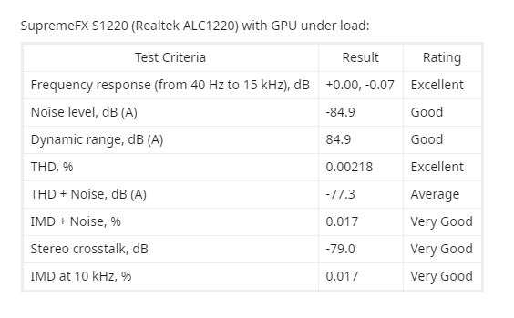

Ich will jetzt weder den interessanten Ansatz im OP noch die kompetenten Beiträge der Vorposter ins Lächerliche ziehen, aber hier wird von einem völlig falschen Ansatz ausgegangen, nämlich vom ersten Post auf Reddit.
Der Verfasser hat aber diesen inzwischen korrigiert, weil er mit defekter Hardware gemessen hat . "The results below should not be interpreted as typical. There's simply too much noise and interference due to a piece of hardware. I have replaced the offending piece of hardware and re-run the tests."
Siehe Edit 2 in seinem Post und den darin verlinkten neuen Thread. Und dort sehen die Messwerte unter Last folgendermassen aus:
Man beachte die Zeile THD+ Noise = -77.3 dB und damit "immerhin" Durchschnitt.
Das ist (trotzdem) ein interessanter Befund (mit allen messtechnischen Vorbehalten), weil es auf einen Zusammenhang zwischen der Audio-Integration in Programmen (hier: Spielen) und der Qualität der Wiedergabe hinweist.

I used a brand new 4-foot (~1.2m) gold-plated aux cable that I grabbed on Amazon and plugged it into the speaker output on my motherboard, and looped it back into the line-in input.
Das ist sehr problematisch, weil man zwangsläufig DAC und ADC zusammen misst. Das schwächste Glied (also hier wohl ADC) ist dann ausschlaggebend für das Messergebnis. Welche Qualität tatsächlich bei der Wiedergabe vorhanden ist, erfährt man dagegen auf diese Weise nicht genau. Dazu bräuchte man eine externe Referenz.
Den ADC misst man immer mit. Aber man bräuchte einen der signifikant besser ist als der DAC und (oder wenigstens) mit bekannter Performance, um die Ergebnisse bewerten zu können.
So wie in dem Testaufbau ist das methodisch jedenfalls Unsinn.
