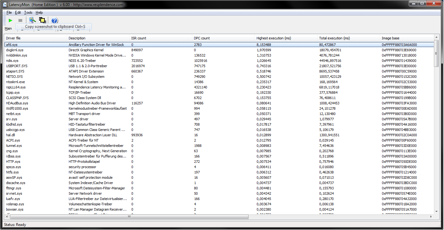

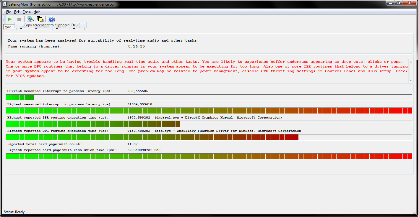

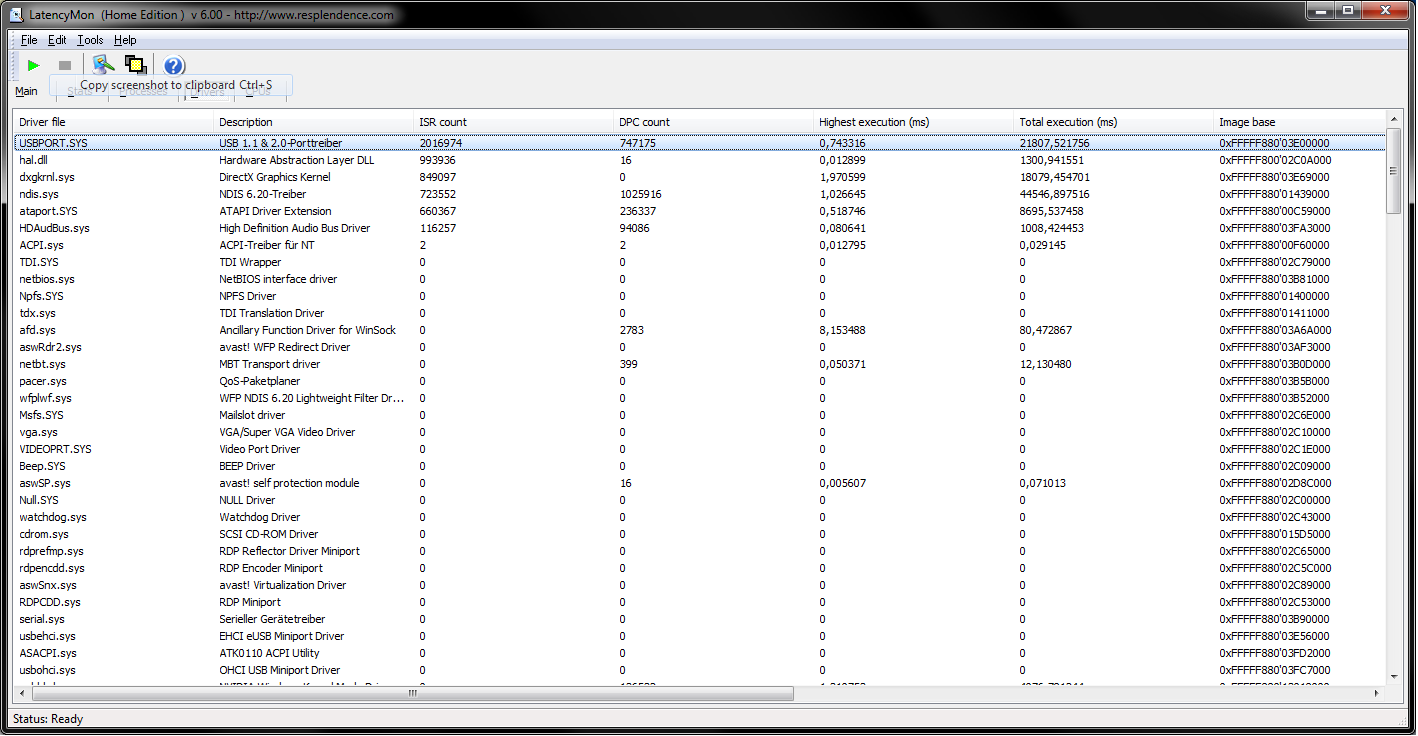

Im Moment such im im Bereich der Interrupts und der PageFaults.
DAbei bekomme ich meine INformationen vor allem von der Software LatencyMon.

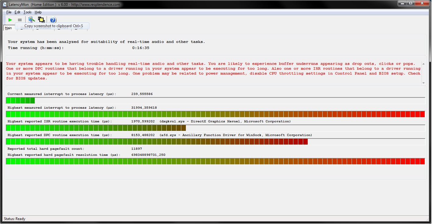

Nach 16 Min (10Min lief dabei CS:GO) bekomme ich dann zum Beispiel folgendes Ergebniss:
Beobachtungen:
Der DCP-Count sowie der ISR-Count gehen bei mehreren Treibern rapide nach oben, sobald das System mit dem laggen beginnt. Auch die Pagefautlts gehen (trotz mittlerweile deaktiviertem Virtuellen Arbeitsspeicher/swap) bei jeder Software mit der ich irgendwas mach hefig nach oben.

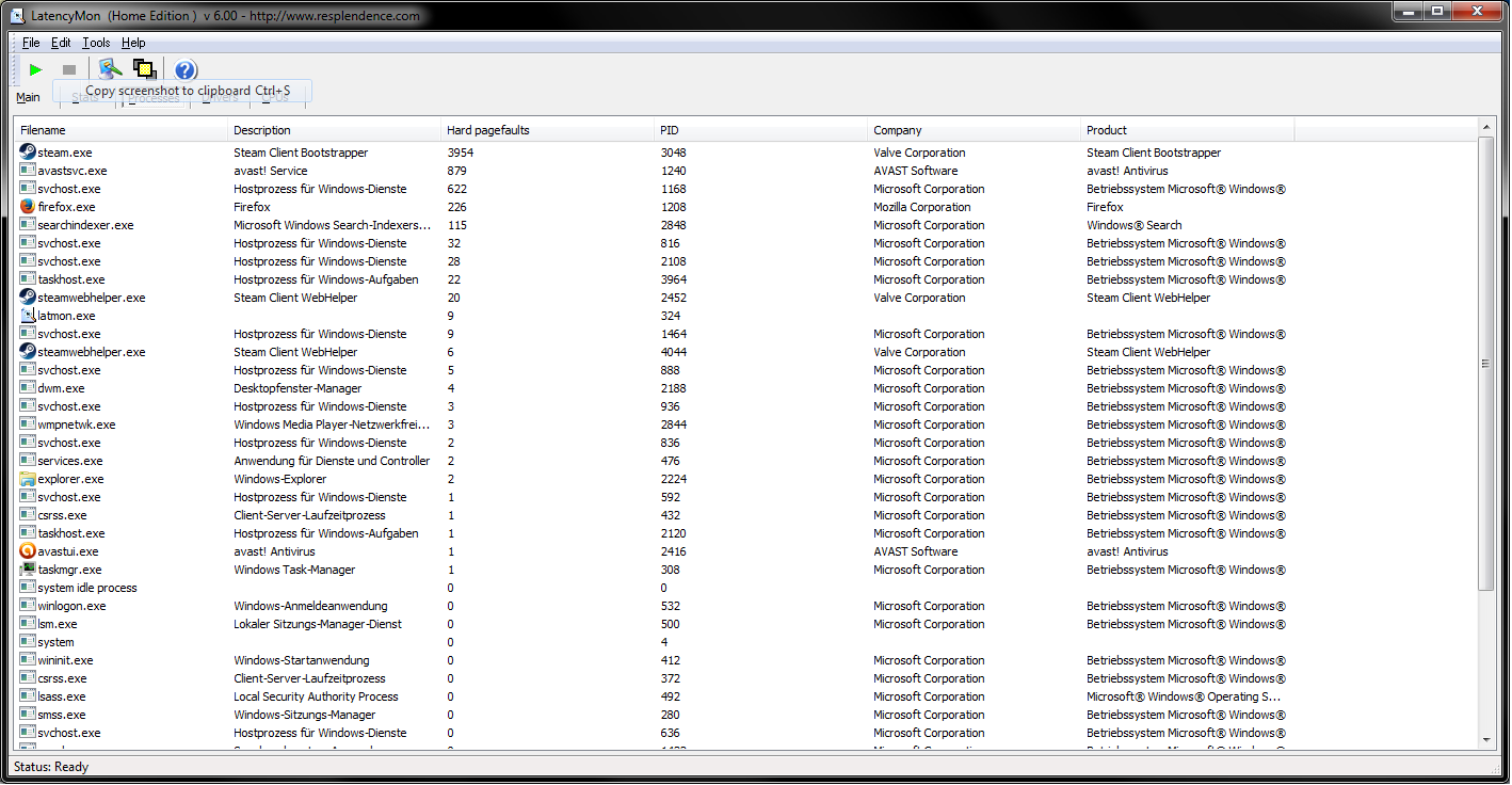

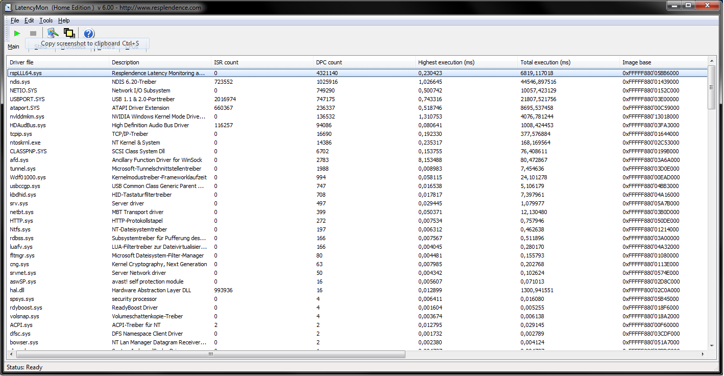

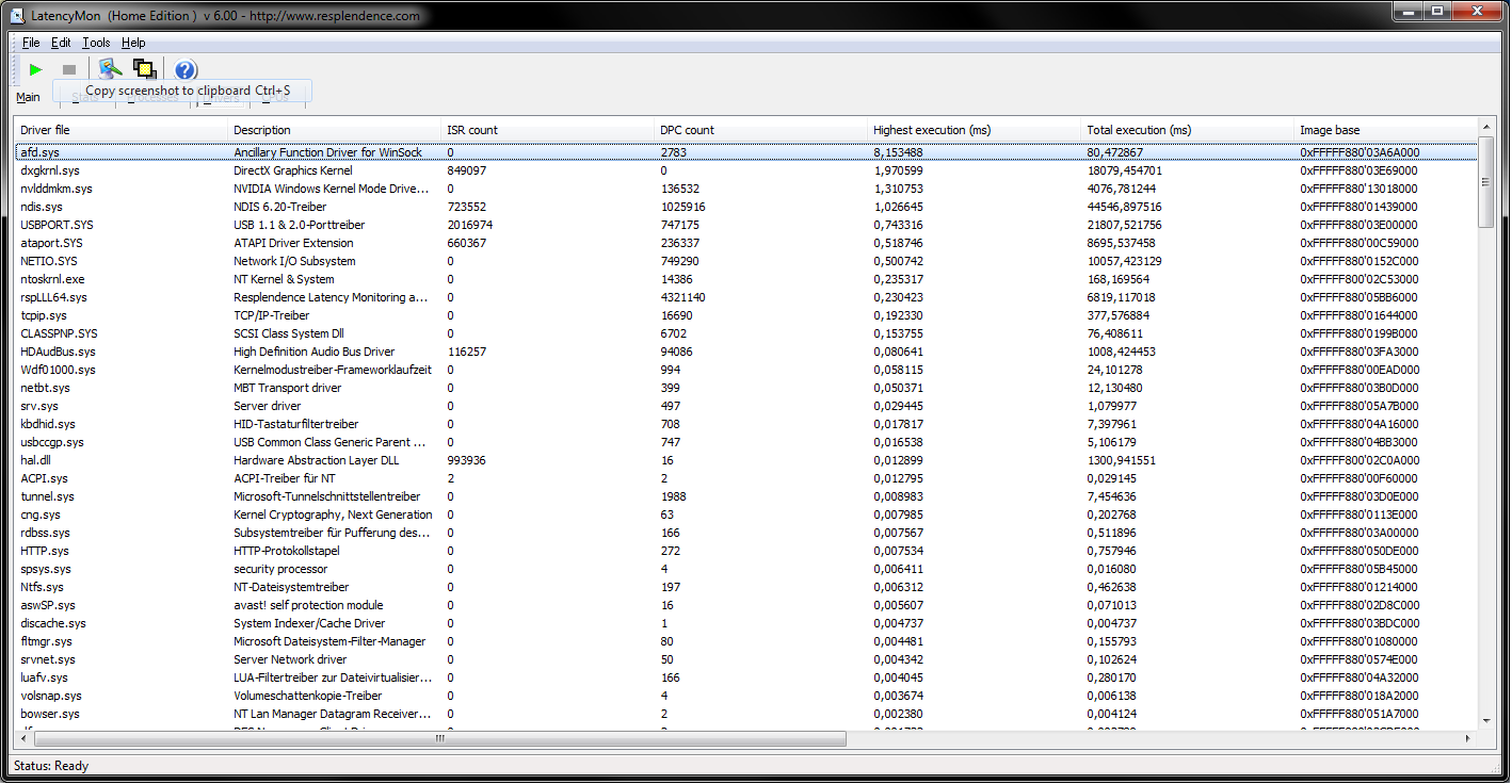

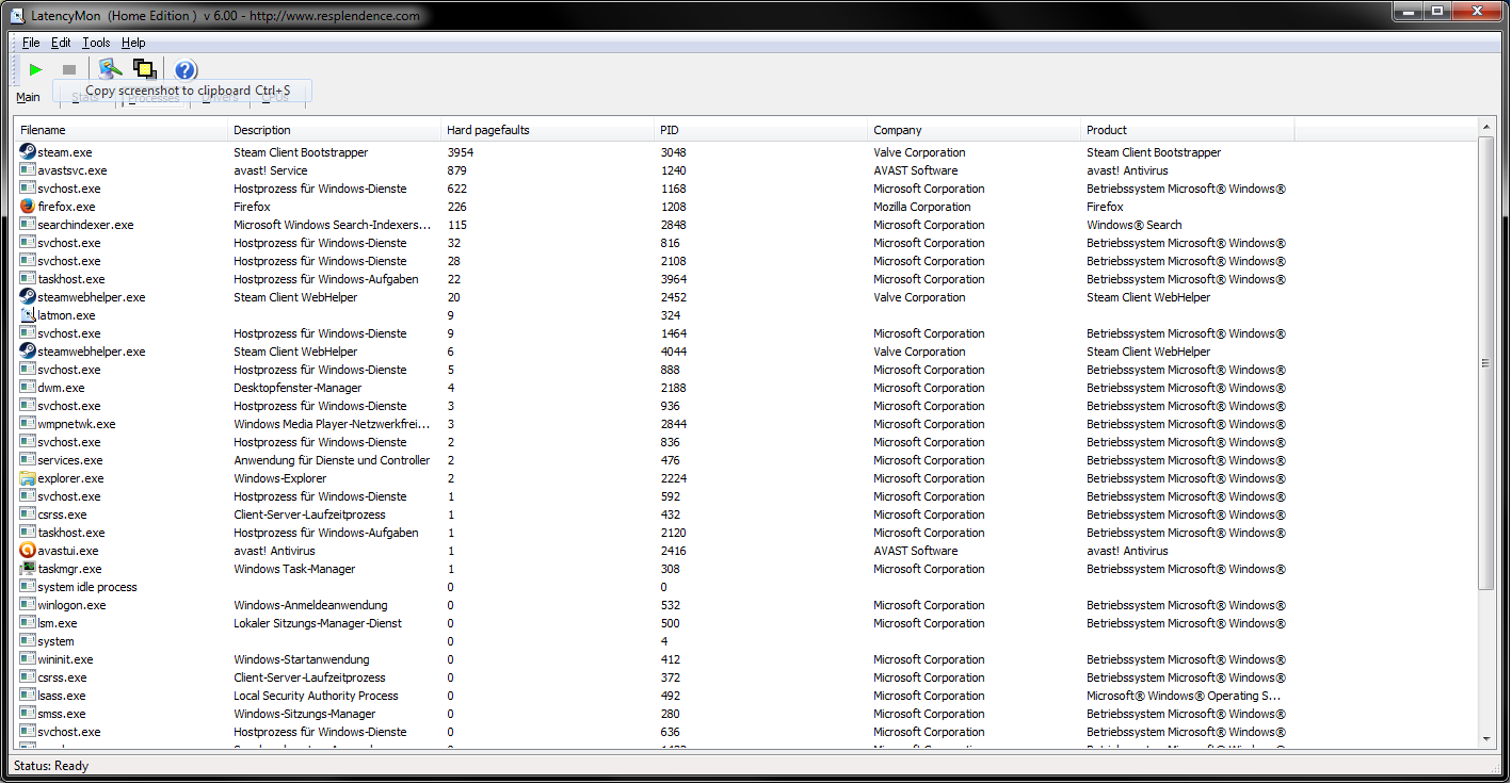

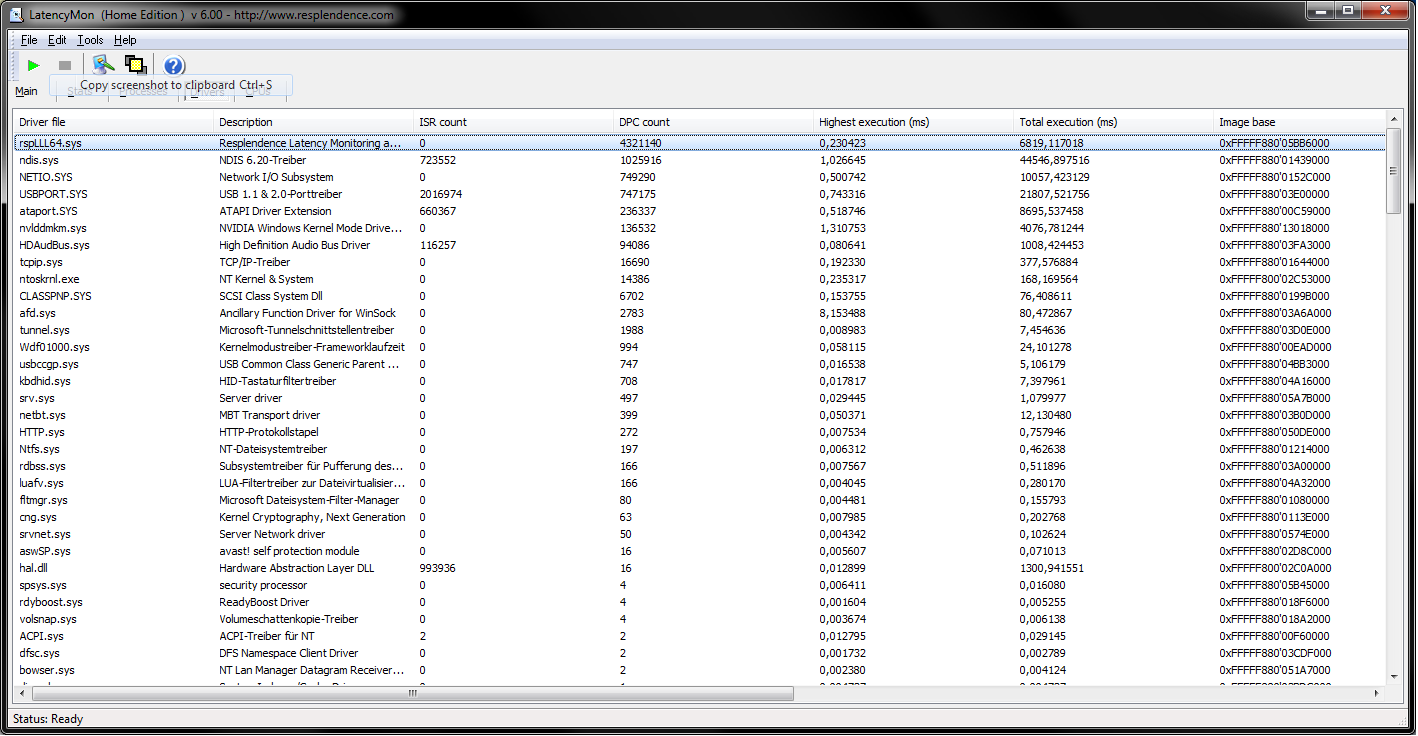

Im Anhang sind zwei Bilder aus der selben Messung wie der Bericht oben.
![Main Analysis.png Main Analysis.png](https://pics.computerbase.de/forum/attachments/362/362669-fea4829a4c6e951b82c5e7215cd55782.jpg?hash=_qSCmkxulR)
![ISR count.png ISR count.png](https://pics.computerbase.de/forum/attachments/362/362670-9c61e6f10689a36206fa3fbccae61209.jpg?hash=nGHm8QaJo2)
![Highest execution time.png Highest execution time.png](https://pics.computerbase.de/forum/attachments/362/362671-d74722280eaf12fdbb5dcf07fa2f7148.jpg?hash=10ciKA6vEv)
![DCP count.png DCP count.png](https://pics.computerbase.de/forum/attachments/362/362672-3244638321ad5e968b4915cc1c43aa08.jpg?hash=MkRjgyGtXp)
![Pagefaults.png Pagefaults.png](https://pics.computerbase.de/forum/attachments/362/362673-ab70b7c7b58dfd70b6ffded3c1f02404.jpg?hash=q3C3x7WN_X)

CONCLUSION
_________________________________________________________________________________________________________
Your system appears to be having trouble handling real-time audio and other tasks. You are likely to experience buffer underruns appearing as drop outs, clicks or pops. One or more DPC routines that belong to a driver running in your system appear to be executing for too long. Also one or more ISR routines that belong to a driver running in your system appear to be executing for too long. One problem may be related to power management, disable CPU throttling settings in Control Panel and BIOS setup. Check for BIOS updates.
LatencyMon has been analyzing your system for 0:16:35 (h:mm:ss) on all processors.

REPORTED ISRs
Interrupt service routines are routines installed by the OS and device drivers that execute in response to a hardware interrupt signal.
Highest ISR routine execution time (µs): 1970,599202
Driver with highest ISR routine execution time: dxgkrnl.sys - DirectX Graphics Kernel, Microsoft Corporation
Highest reported total ISR routine time (%): 0,908140
Driver with highest ISR total time: dxgkrnl.sys - DirectX Graphics Kernel, Microsoft Corporation
Total time spent in ISRs (%) 1,849415
ISR count (execution time <250 µs): 5360174
ISR count (execution time 250-500 µs): 0
ISR count (execution time 500-999 µs): 10
ISR count (execution time 1000-1999 µs): 1
ISR count (execution time 2000-3999 µs): 0
ISR count (execution time >=4000 µs): 0
REPORTED DPCs
DPC routines are part of the interrupt servicing dispatch mechanism and disable the possibility for a process to utilize the CPU while it is interrupted until the DPC has finished execution.
Highest DPC routine execution time (µs): 8153,488202
Driver with highest DPC routine execution time: afd.sys - Ancillary Function Driver for WinSock, Microsoft Corporation
Highest reported total DPC routine time (%): 1,366748
Driver with highest DPC total execution time: ndis.sys - NDIS 6.20-Treiber, Microsoft Corporation
Total time spent in DPCs (%) 4,035321
DPC count (execution time <250 µs): 7356583
DPC count (execution time 250-500 µs): 0
DPC count (execution time 500-999 µs): 828
DPC count (execution time 1000-1999 µs): 2
DPC count (execution time 2000-3999 µs): 1
DPC count (execution time >=4000 µs): 0

REPORTED HARD PAGEFAULTS
Hard pagefaults are events that get triggered by making use of virtual memory that is not resident in RAM but backed by a memory mapped file on disk. The process of resolving the hard pagefault requires reading in the memory from disk while the process is interrupted and blocked from execution.
NOTE: some processes were hit by hard pagefaults. If these were programs producing audio, they are likely to interrupt the audio stream resulting in dropouts, clicks and pops. Check the Processes tab to see which programs were hit.
Process with highest pagefault count: steam.exe
Total number of hard pagefaults 11897
Hard pagefault count of hardest hit process: 3954
Highest hard pagefault resolution time (µs): 698348898731,250
Total time spent in hard pagefaults (%): 5211954,395715
Number of processes hit: 24

Beobachtungen:
Was ich seit dem noch versucht habe:
- LAN-Gerät deaktivieren (damit bekomme ich den ndis.sys mit seinen vielen DPCs weg, das System laggt aber trotzdem...)
- Virtuellen Arbeitsspeicher deaktiviert (Um pagefaults beim auslesen von ausgelagerten Arbeitsspeicher-Daten zu verhindern)
