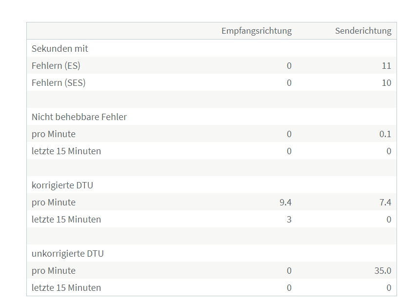

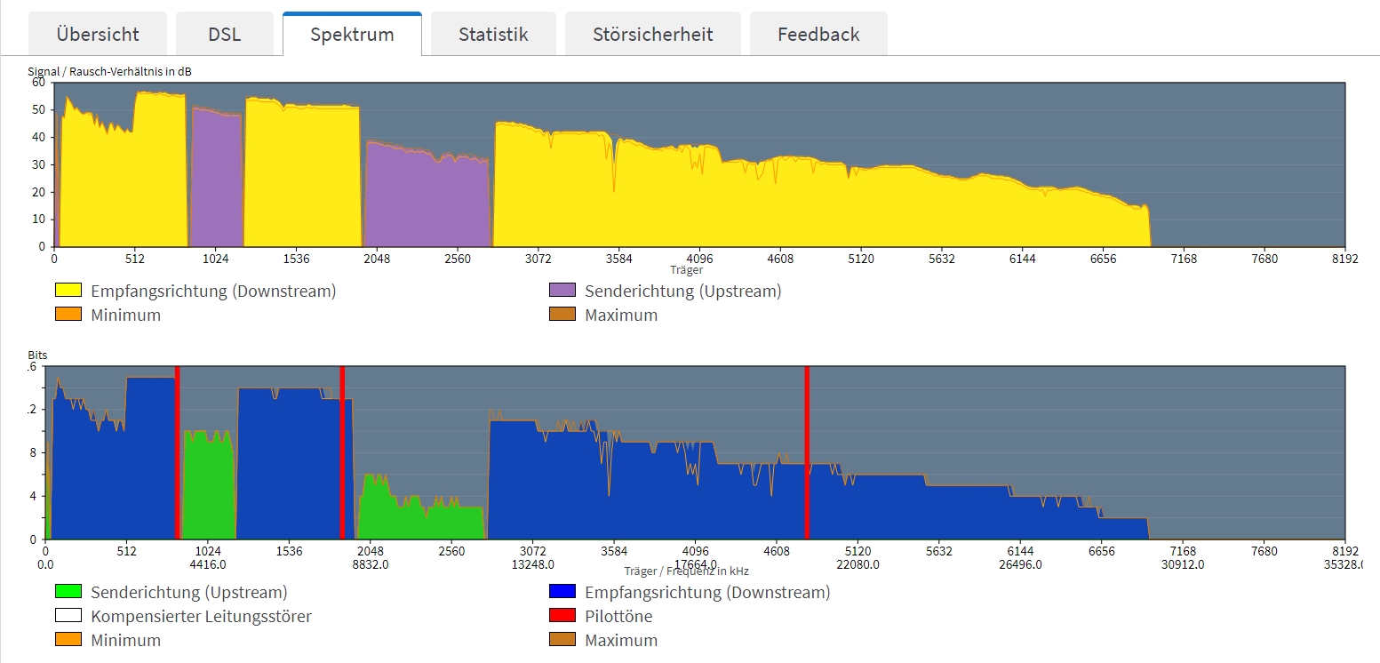

Die letzten 2-3h keinerlei Paketverluste bzw. Fehler die sich bemerkbar machen, auch das Spektrum passt wieder. Kann es sein dass der Provider bei sich den Fehler hatte und der korrigiert wurde. Ich hab jedenfalls nichts geändert

Die momentanen Werte sind ok, aber auf den früheren Screenshots sieht man halt die heftigen Einzüge im Spektrum und die Min-Werte vor allem im 2. Upload Band. Das deutet auf einen temporären Störer hin. Vom Frequenzbereich her könnte es ein Amateur-Funker sein. Du solltest noch einige Tage warten, bevor du jubelst.

Jubeln tu ich ganz bestimmt noch nicht, erstmal abwarten was der Techniker morgen sagt. Werde dass ganze auf jeden Fall weiter beobachten
Kannst froh sein, dass die überhaupt kommen.
Wenn du keinen Sync Verlust hast, müssen die nicht unbedingt was machen.
