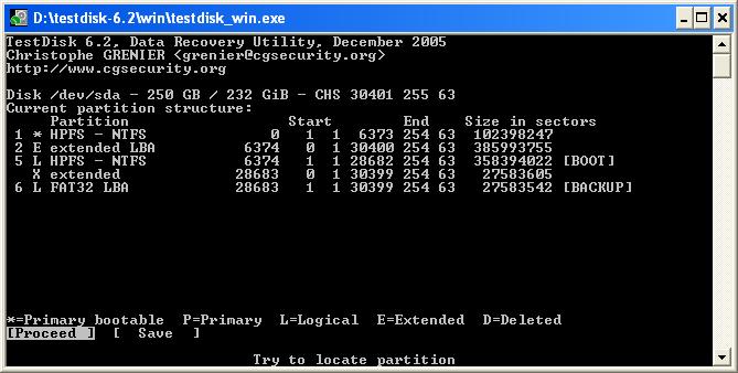

Ich habe versucht, mit Testdisk weiterzukommen.
Das hat mir aber nur soviel gebracht, das ich jetz folgende "Festplatten" habe:
c:\ mit ca. 176 GB
d:\ mit ca 16 GB
K:\ mit ca 50 GB.
Kurz....total durcheinander & die daten sind immer noch futsch.

Starte Testdisk, wähle deine betroffene Festplatte aus und bestätige mit Enter, bestätige bei Partition Table Typ Intel, bestätige bei Analyse mit Enter und setze mir einen Screenshot.

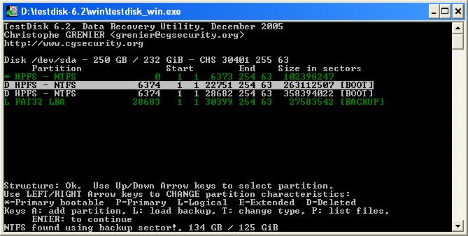

Bestätige bei Proceed und setze mir auch einen Screenshot.
Bestätige weiter bis du zum Menü kommst wo unten steht [Quit] [Search] [Write] und gehe mit dem Pfeil auf [Search] (tiefere Suche) und lasse es laufen.
Setze mir auch einen Screenshot.
Wenn du den Screenshot setzt sollte wenn möglich die betroffene Partition markiert sein.
Drücke auch mal p auf der Tastatur ob deine Daten angezeigt werden oder eine Fehlermeldung.
Zurück kommst du mit q drücken.
Teile es mit.

Anbei die ScreenShots.
Bzgl: "Wenn du den Screenshot setzt sollte wenn möglich die betroffene Partition markiert sein."-> Ich weiss nicht, WELCHE die betroffene sein soll. Eine Partition "Daten" wird nicht angezeigt.
Ich habe noch einen 4ten Sc angehängt, wg. der angezeigten Meldung.
Ich habe in alle Partitions reingeschaut (p), aber nirgendwo werden meine Dateien angezeigt (lediglich die Betriebssystem-Dateien).

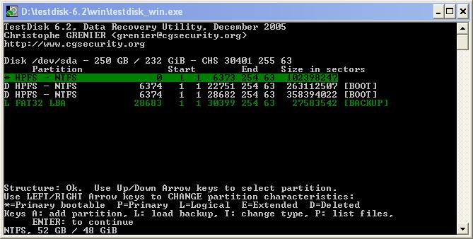

Habe ich mir jetzt angeschaut.
Die erste Partition ohne Label (Namen) hat ca. 50 GB).
Die zweite ist jetzt deine große Partition und heißt Boot.
Markiere die mal und lese ganz unten am Screen in der letzten Zeile ab wie groß die ist.
Die letzte ist die kleinste und heißt Backup.
Wie kommt es jetzt das deine zweite große Partition Boot heißt.
Hoffe nicht das es ein Hinweis ist das du Windows auf ein verkehrtes Laufwerk installiert hast.
Wenn du die Partition Boot und Backup markierst, dann teile mal mit was am Screen ganz unten in der letzten Zeile steht.
Sind Bootsektorinfos.
Wenn die auch in Ordnung sind kann Testdisk in deinem Fall nicht helfen da dann alle Partitionen ordnungsgemäß angezeigt werden.

Hy!
Die erste "Boot" zeigt unten an: NTFS found using backup sector!, 134 GB / 125 GiB
Die zweite "Boot" zeigt unten an: NTFS 183 GB / 170 GiB
Die Partition "Backup" zeigt an: FAT32, 14 GB / 13 GiB
Meinst du das?

Die Partitionen Boot werden nach der tieferen Suche anhand von Bootsektoren und Backup-Sektoren (Backup vom Bootsektor am Ende der Partition) angezeigt.
Wie du gesehen hast ist die obere und erste Boot-Partition kleiner.
Kann es eine ältere Partition sein?
Testdisk findet bei der tieferen Suche öfters ältere Partitionen.
Drücke mal bei der unteren großen Boot bitte p und teile mal mit ob Daten angezeigt werden, eine Error-Meldung oder ob es Systemdateien sind.
Kannst mir auch einen Screen setzen.
Viele Grüße
Fiona
Hallo, hat etwas gedauert.....
Die größere Platte "Boot" zeigt keine Fehler an, wenn ich mir mit "P" die Dateien anzeigen lasse, zeigt er mir nur Windows-/Systemfiels an.
Gruß
Stefan
