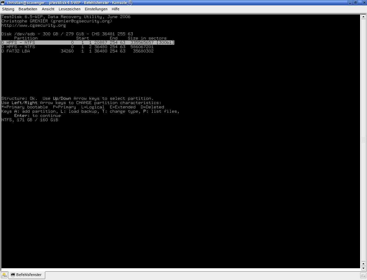

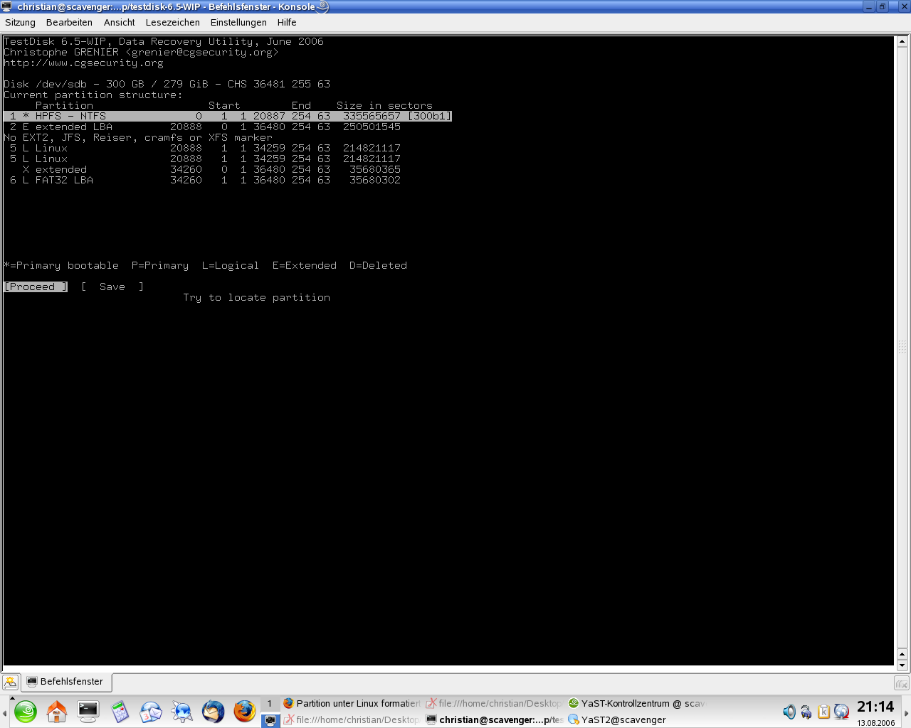

Hallo Fiona,
hier die ersten beiden Screenshots.
die Daten-Festplatte hat folgendes Layout:
Der letzte Screenshot kommt, wenn Testdisk fertig ist.
- sdb1 160GB NTFS
- sdb2 120GB erweiterte Partition
- sdb5 103GB reiserFS
- sdb6 17GB FAT32
(Snapshot hinzugefügt)

Die Linux-Partition wird nur mit Fehler in der Partitionstabelle in Testdisk nach Analyse doppelt gelistet (ist normal ein Hinweis auf einen beschädigten Superblock) angezeigt.
Bei Proceed ist die bereits nicht mehr vorhanden und nach der tieferen Suche auch nicht.
Teile mal mit was da ist.
Eine Reparatur wäre über das Menü Advanced, Partition auswählen und auf Superblock gehen.

Auf deinem ersten Bild bei Testdisk Analyse wird deine ReiserFS-Partition nicht Standard angezeigt.
Darüber steht auch
Dieses kann ein Hinweis auf einen beschädigten Superblock sein.
Daher zeigt Testdisk die Partition nach Proceed (zweite Bild) und der tieferen Suche Search! nicht an.
Obwohl die Partition wie du mitgeteilt hast bei dir voll funktionstüchtig ist.
Gehe daher mal im in Testdisk anstatt auf Analyse auf das Menü Advanced, markiere die Partition (wenn die dort vorhanden ist) und bestätige bei Superblock.
Teile es mal mit.
Viele Grüße
Fiona

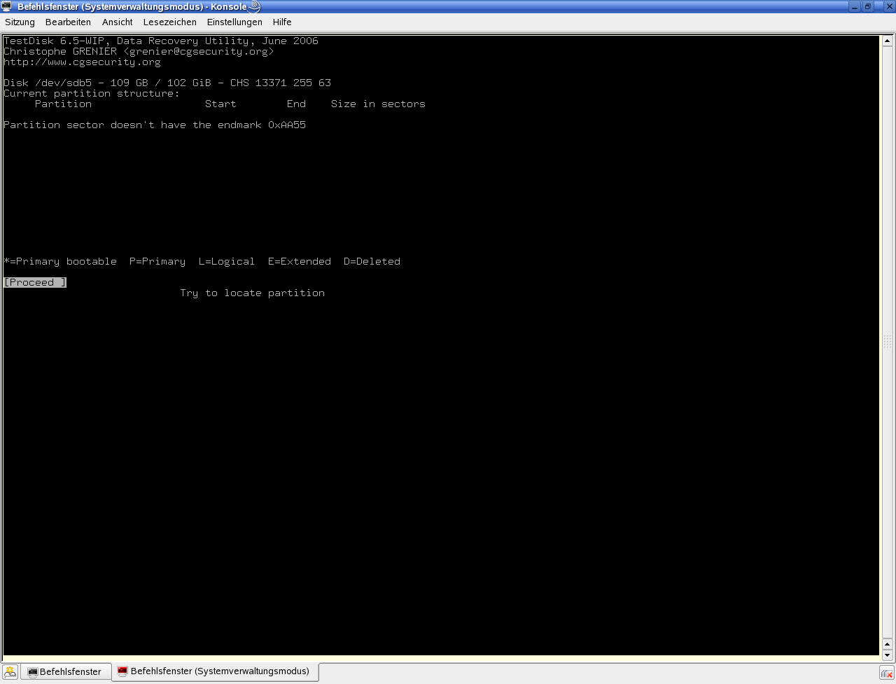

Siehe Bild Nr. 4Gehe daher mal im in Testdisk anstatt auf Analyse auf das Menü Advanced, markiere die Partition (wenn die dort vorhanden ist) und bestätige bei Superblock.
Teile es mal mit.
Ich hab mal "testdisk /dev/sdb5" aufgerufen, dann kommt nach Proceed / Intel / Analyse Bild Nr. 5.
Was sagt uns das?
