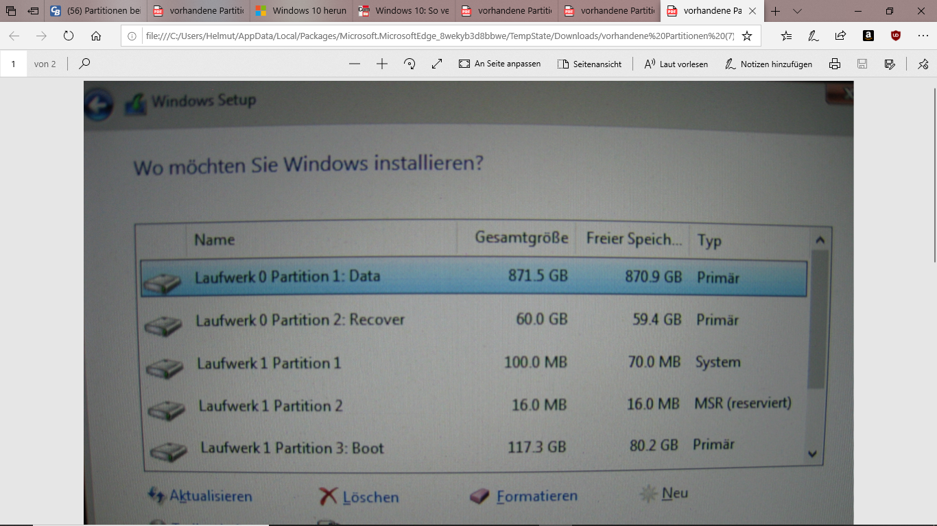

Beim Windows-Update im November ist mein PC abgestürzt, mit Fehlercode „Critical Process Died“. Alle angebotenen Problemlösungen halfen nicht, so dass ich Windows leider neu installieren muss.
Dabei habe ich nun ein Problem, bei dem ich nicht mehr weiter weiß: Im Dialog wird gefragt, wo ich Windows installieren will. Angeboten werden 2 Laufwerke mit insgesamt 7 Partitionen - siehe die beigefügten Fotos des Bildschirms. Es handelt sich um einen Medion-PC Akoya P5360E mit 2 Festplatten: einer SSD mit 128 GB und einer Festplatte mit 1.000 GB.
Was muss ich nun machen? Welche Partition soll ich auswählen? Muss ich diese vorher löschen? Und was soll ich mit den anderen Partitionen machen - behalten, löschen, aktualisieren oder ...?
Vielleicht kann mir das jemand Schritt für Schritt beschreiben, denn ich hatte noch nie etwas mit Partitionen zu tun. Herzlichen Dank im voraus!
Wenn du keine Daten behalten willst, alle Partitionen löschen, neue erstellen (eine pro Laufwerk) und Windows neu auf der kleineren installieren.
1. du hast das neuste Windows 10 1809 vom 13. November oder neuer?
2. die Festplatte solltest du während der Installation abklemmen.
3. danach solltest du die SSD während der Installation löschen. Alle Partitionen auf dem Bild von dir wenn die anderen Laufwerke abgeklemmt sind.
4. wenn es gelöscht ist, dann klicke auf weiter und Windows übernimmt die korrekte Partitionierung.

Und was soll ich tun, wenn ich die Daten behalten will? Ein Backup hätte ich zwar, aber es ist nicht ganz aktuell.
Hi,
Würde die Festplatte 1000 GB abklemmen. Rechner Stromlos machen, Sata Stecker raus ziehen. Beim Start von der Installation von Windows, kann man dann die Festplatte/SSD einrichten. Da alle Partitionen löschen. Dann das Laufwerk auswählen. Windows erstellt dann alle benötigten Partitionen neu. Die Festplatte kann man nach der Installation wieder anschließen und dann unter Windows Datenträgerverwaltung/Partition weiter bearbeiten.

zu 1: Auf dem PC ist noch die Version 1803, deshalb hatte ich für die Neuinstallation auch 1803 auf USB-Stick heruntergeladen.
zu 2: Warum soll die Festplatte abgeklemmt werden und wie geht das?
Rechner auf. Kabel ab.

Lade doch gleich 1809 auf einen USB Stick
Bei Tool jetzt herunterladen und auf USB Stick auswählen.
https://www.microsoft.com/de-de/software-download/windows10
Ansonsten halt die 3 Partitionen auf der SSD löschen auf Laufwerk 1und nicht selbst formatieren.
Windows einfach in den ganzen Nichtzugewiesenen Platz installieren.
https://www.computerbild.de/fotos/cb-Tipps-Software-Windows-10-installieren-Schritte-10965010.html#6
Warum hier von deiner Daten Platte geredet wird ist mir nicht klar.
Auf der Platte Laufwerk 0 brauchts du nichts löschen und auch nichts verändern und wenn, dann ist das deine Sache und hat mit der Installation auch nichts zu tun.
Abklemmen kann man die Daten Platte ja kurz für die Installation.
Wenn man einen PC hat wo das in 5 Minuten erledigt ist.
Wir wissen nicht mal was du da drauf hast und ob du die Datenplatte brauchts...…..

Wolfgang11 schrieb:
Bitte: welches Kabel soll da weg?
Bitte, wenn Du die Festplatte siehst, da sind nur zwei drann. Welches Du abziehst ist dabei völlig wumpe, hauptsache eins ist ab :-)

Theoretisches Beispiel:
HDD • SSD • Mainboard (MB)
Die Platten sind willkürlich am MB angeschlossen.
BIOS des MB: „Ich sehe da 2 Laufwerke. Die HDD ist in der Reihenfolge meiner Anschlüsse weiter vorne.“
WIN-Installer auf Bootstick: „OK, soll auf die SSD. He, BIOS, gib mir mal das erste Laufwerk für den Bootloader!“ - „Ist die HDD.“ - „OK; haue ich da drauf.“ → das kann man nicht beim Setup beeinflussen!!
Und jetzt ist WIN auf einer nicht bootfähigen SSD.
Deswegen andere Platten abklemmen.
Mit Glück ist (dann) die Datenplatte nicht bootfähig und der BIOS-Kelch des Bootens geht jedes Mal an ihr vorüber bis er auf die SSD stößt.
Noch besser: man liest das Handbuch und klemmt (kabelt) die SSD an «Nummer 1» in der BIOS liste, oder selbiges erlaubt diese Reihenfolge zu verändern.
