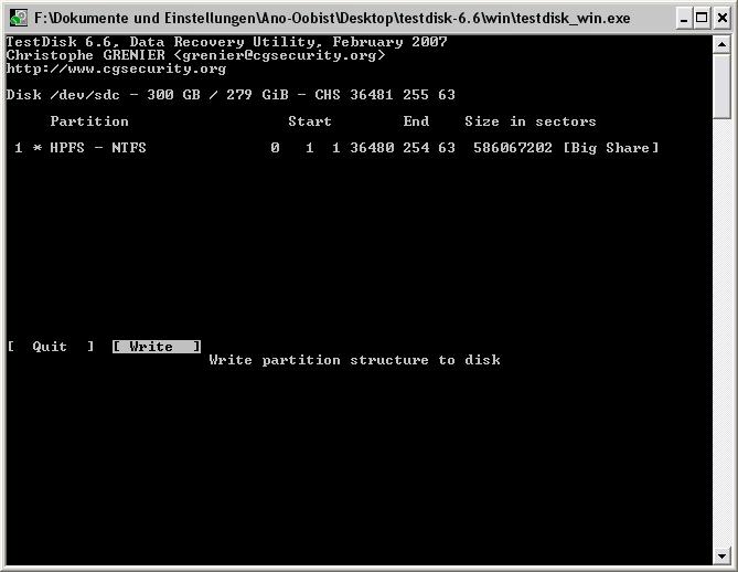

Hallo Fiona,
ich wollte ein RAID-System aufsetzen, aber dabei hab ich die Datenfestplatte "gekillt".
Die Backupfestplatte, die alle Treiber und Dateien enthält, ist leider weg.
Hier der Screenshot nach dem [Search!].
Muss ich jetzt [Write] machen?
Danke dir für deine Mühe.

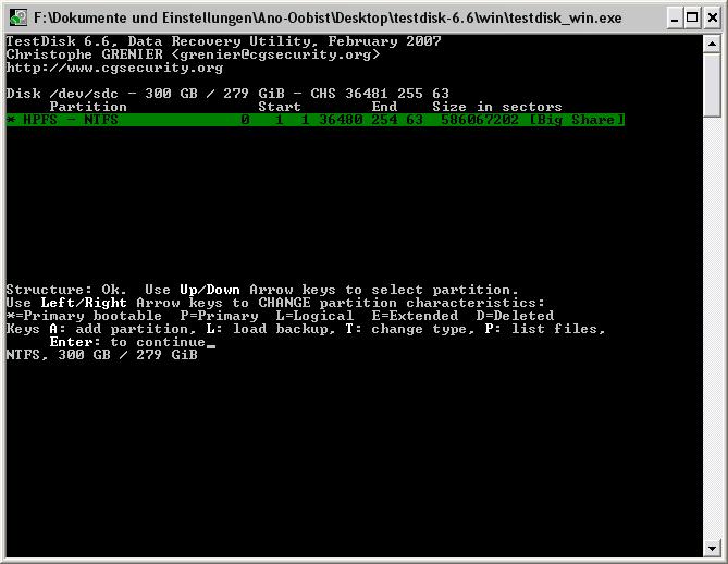

Die Partition ist mit Stern für primär aktiv und bootfähig markiert.
Könntest du wenn du möchtest mit dem Links oder Rechtspfeil auf der Tastatur auf p für nur primär setzen wenn du von der nicht bootest.
Ist aber nicht kritisch, da immer eine Partition auf der Festplatte aktiv sein darf.
Auch bist du schon einen Screen zu weit, zum schreiben der Partitionstabelle.
Wenn die Partition erst nach der tieferen Suche gefunden wurde, dann weist die oft ein Problem mit dem Bootsektor auf.
Setze daher gleich Infos mit der Wiederherstellung des Bootsektors über Backup BS.
Ist aber nur im Fall.
Gehe auf [Write].
Bestätige dort mit Enter, y und Ok.
Da bei dir der Bootsektor defekt ist, kommt dort noch ein Menü Boot.
Gehe dort auf Backup BS und bestätige dort bitte auch mit Enter, y und Ok.
Beende Testdisk und starte den Computer neu.

Ich hab jetzt den [Write] Befehl ausgeführt und neugestartet und die Festplatte ist wieder da.
Herzlichen dank!
Was würde ich ohne dich machen. Ich hab vor einem Jahr oder so schonmal mit deiner Hilfe eine Merged Partition, die Partition Magic versaut hat gerettet.
Danke, danke, danke!
