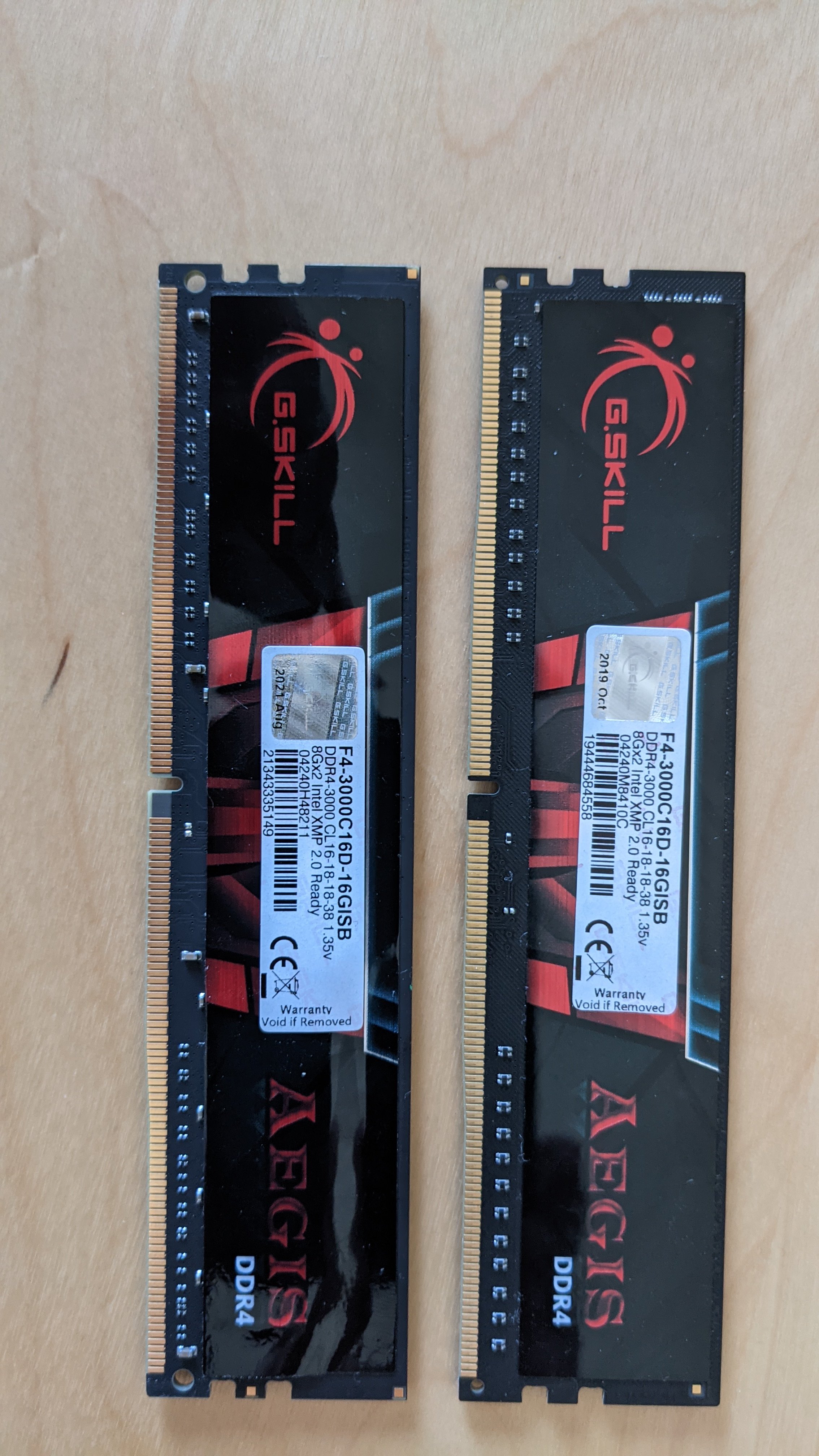

Du könntest mal den Lotcode(über dem Strichcode) miteinander vergleichen.
Besonders die letzten 3 Ziffern sind ausschlagend, und verraten welche IC‘s auf den Sticks sind
Hier mal zum Vergleich, die IC's scheinen verschieden zu sein.
