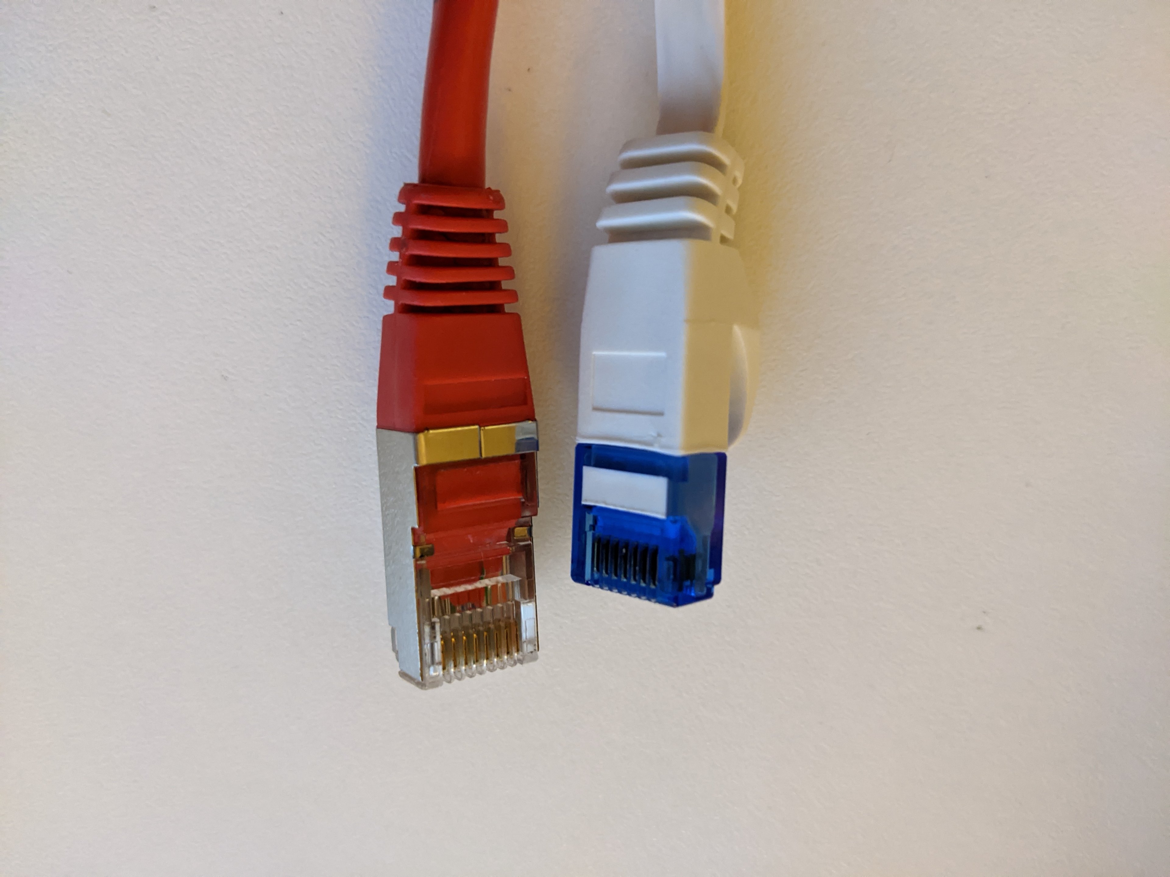

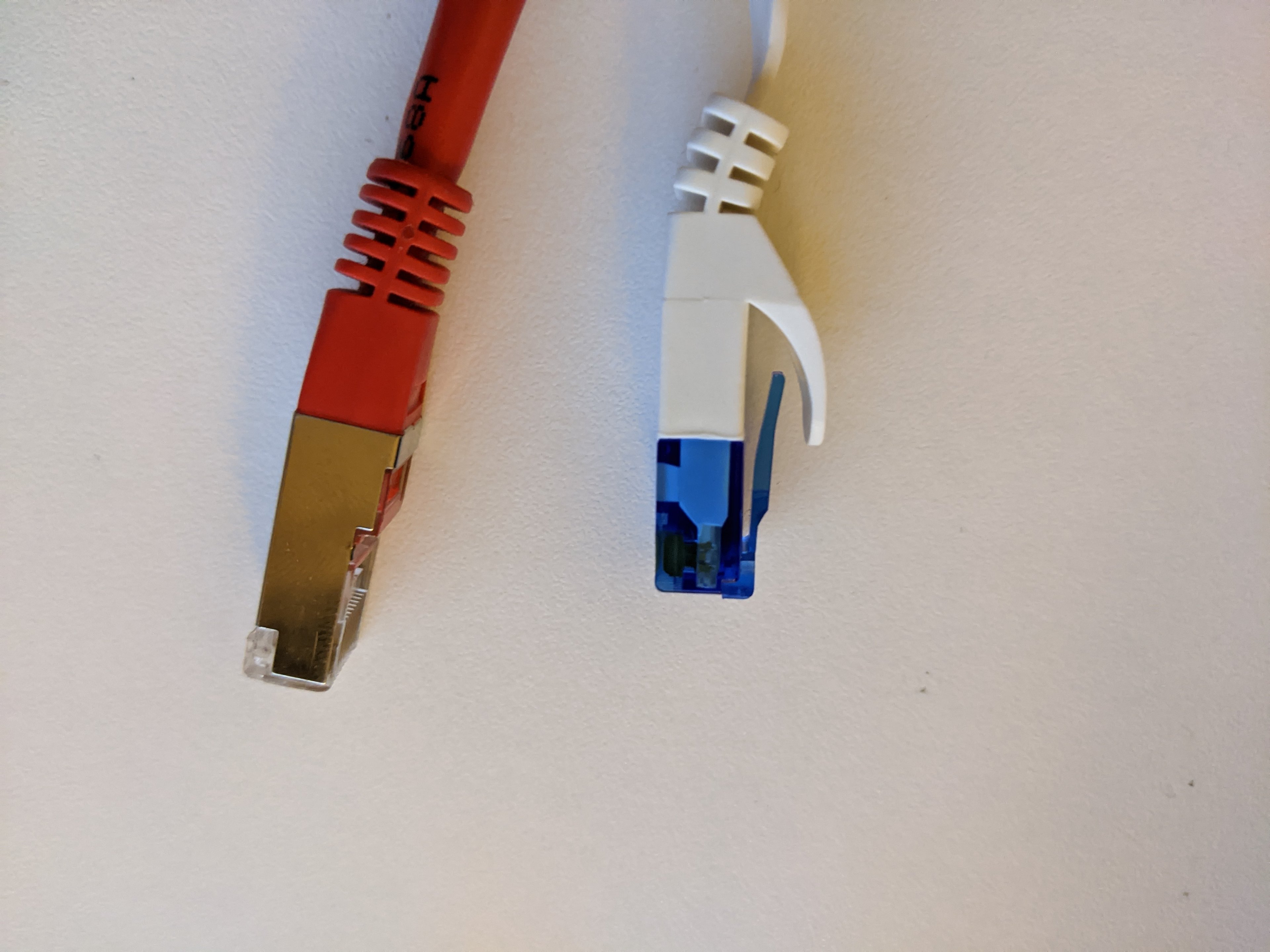

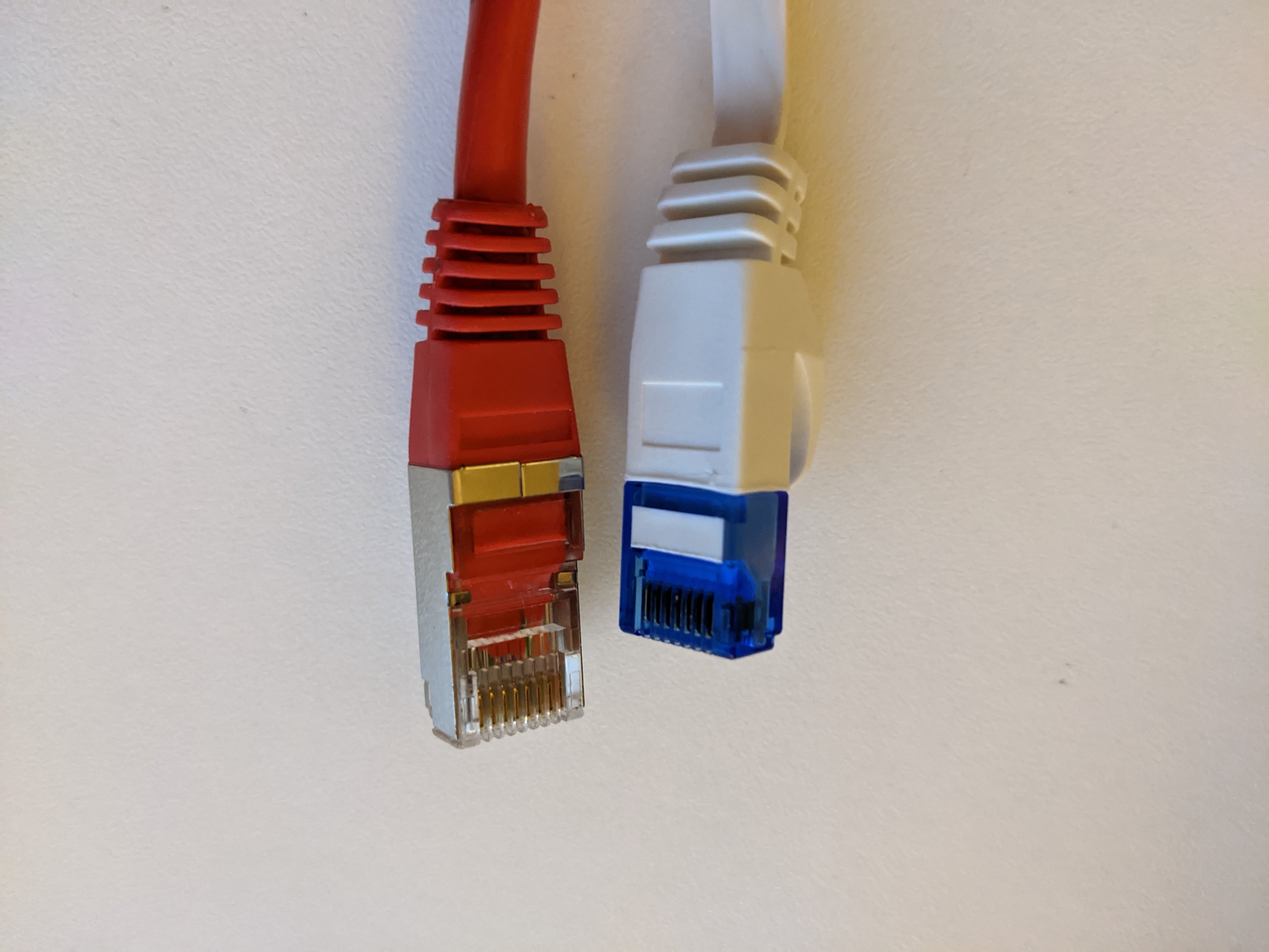

Habe vor dem fotografieren auch bisschen in der Buchse rumgespielt. Tatsächlich haben beide unterschiedlich Spiel.. aber das alte Rote verzeiht jede Bewegung. Das neue Weiße gar keine.

Das neue (weiße) Kabel wirkt etwas "kürzer" im Vergleich zum alten (roten).
Das rote hat einen metallischen Stecker, das weiße nicht. Könnte es daran liegen?
Reaktionen: xNico33985x
Das rote Kabel ist am Stecker länger und geht mit Sicherheit etwas weiter rein wie das Weiße, beim weißen ist auch die weiße Lasche zum Entriegeln im Weg ...
