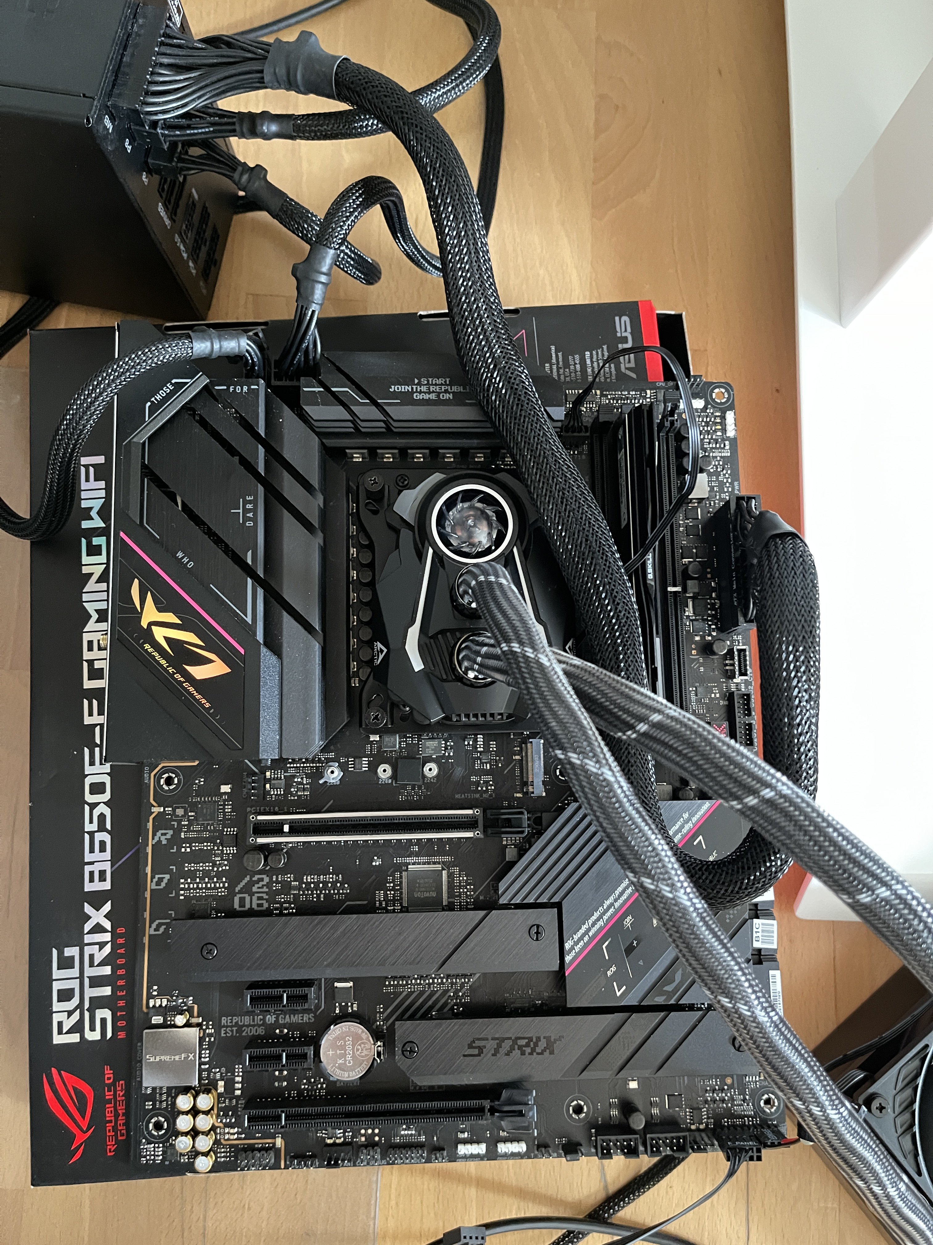

Ich sehe immer mehr das Mainboard als Verursacher.
Das Mainboard hat oben rechts QLEDS (CPU, RAM, VGA, LED). Hier leuchtet keiner der 4 LEDs auf.
Werde das Mainboard wohl zur Überprüfung einschicken.
Nochmal vielen Dank!
Abend zusammen,
ich habe mir ein neues Mainboard gekauft. Die CPU und RAM angeschlossen.
Leider immer noch gleiches Fehlerbild. Kein Hochfahren, kein Piep, keine QLEDS (auch bei Ausbau von RAM & CPU), nur wieder die RGB Beleuchtung
Würdet ihr sagen, dass die CPU defekt ist? Sollte das Board eig. kein Piepton von sich geben, wenn nichts angeschlossen ist?
Update: Ich habe das alte Netzteil an das Mainboard angeschlossen...es läuft...
Währenddessen das neue Netzteil an den alten PC -> Licht im Mainboard leuchtet, das System
fährt jedoch nicht hoch. Ich verstehe das irgendwie nicht. Mit dem alten Netzteil fing ja das Problem
eigentlich an. Ich habe auch den P8 Stecker mal ausgetauscht, mit dem funktionierts auch.
Den großen Stecker kann ich leider nicht direkt testen (im alten nichtmodular, im neuen schon).
