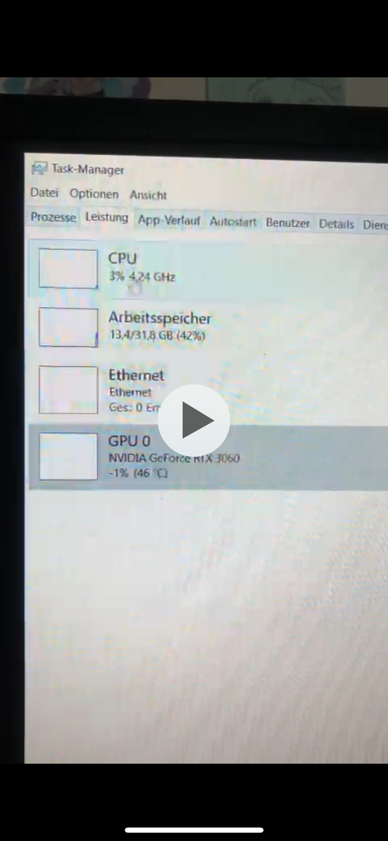

Hier mal ein "Screenshot" von dem Taskmanager während der Freezes:
Was könnte so ein Fehlerbild also auslösen? Und was könnte man da machen? Vielleicht habt ihr ja ein paar Ideen und könnt mir helfen. Es ist wirklich zum Verrücktwerden...

Da im Screenshot sämtliche Datenträger fehlen ist dort wohl der fehler zu suchen
Reaktionen: DJMadMax

Ansonsten hat @Denniss schon passend auf die vollständig fehlenden Laufwerke im Taskmanager hingewiesen, die dir wohl mitten im Betrieb wegfliegen. Leider kann aber auch genau das auf fast jede von mir aufgelistete Komponente zurückzuführen sein.
