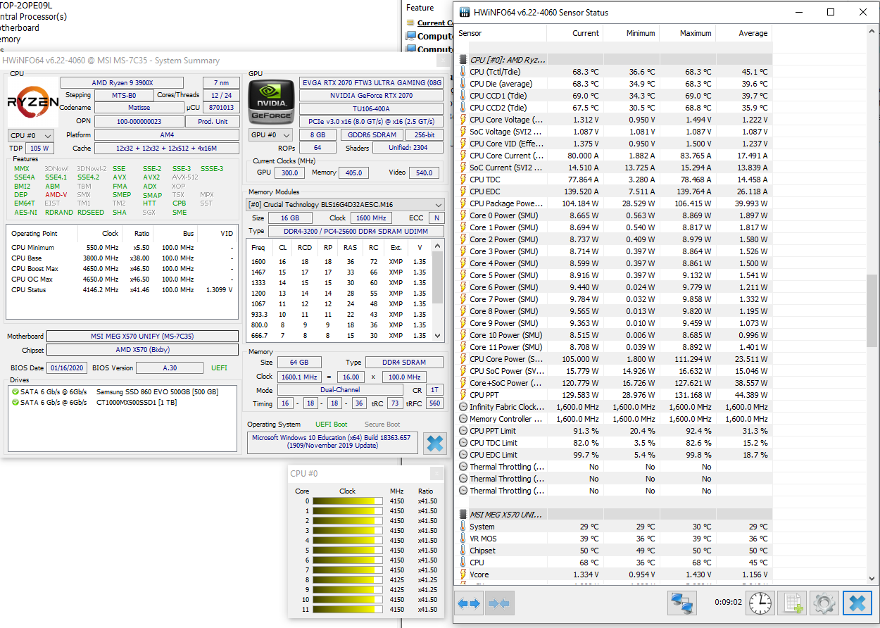

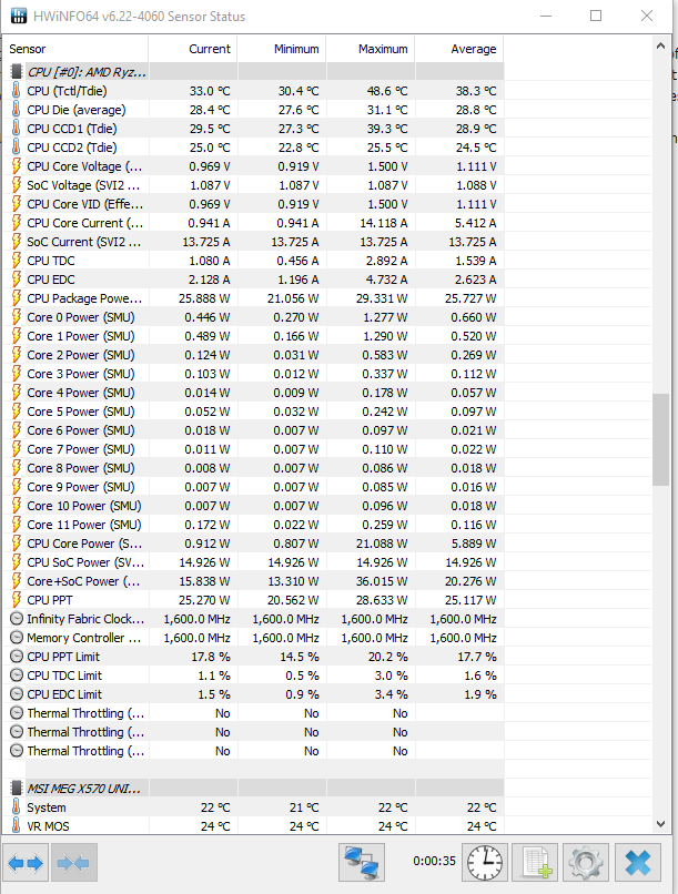

Apropos Lüfter: auch hier scheint mit der Wärmeleitpaste alles zu funktionieren. Wenn ich den PC hochfahre und dieser im Idle läuft, bekomme ich einen CPU-Temp-Wert zw. 30°C und 38°C - in diesem Bereich dazwischen springt die CPU ständig rum.
Ich hab dann mal ein FHD-10bit-Video mit h.264 All-Intra Codec (um die 40GB groß) auf ProResHQ umrechnen lassen. Da bewegt sich die CPU Temperatur dann zwischen 58°C bis 64°C ohne dass der CPU Lüfter oder die Gehäuselüfter deutlich/merklich lauter werden im Gehäuse. Siehe auch Screenshots anbei.

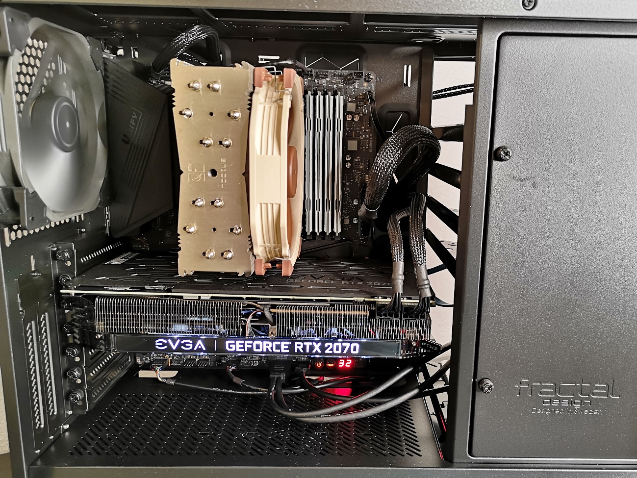

Am Anfang war ein Gehäuse...
...welches bestückt werden wollte....
....um zu glänzen....
...aber auch mit inneren Werten nicht zu geizen... :D
...es ward gekommen um zu ersetzen...
...und sich auf den Thron zu setzen... :D
Genug der Reime :D

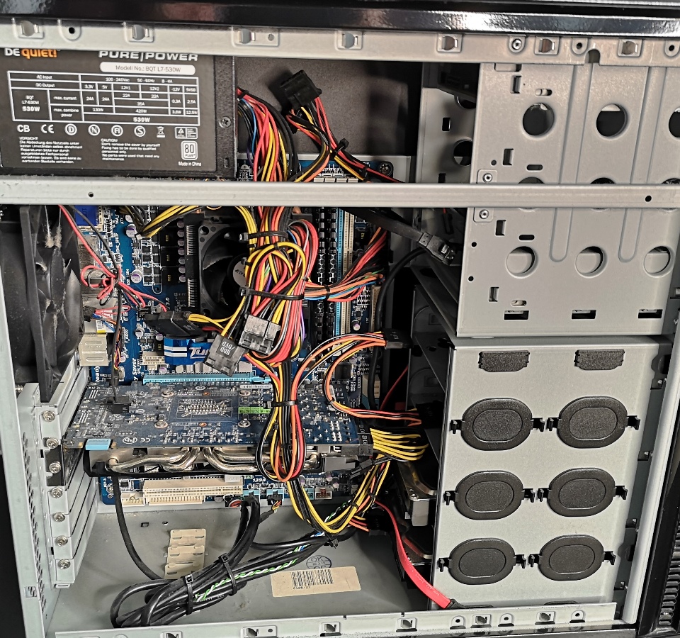

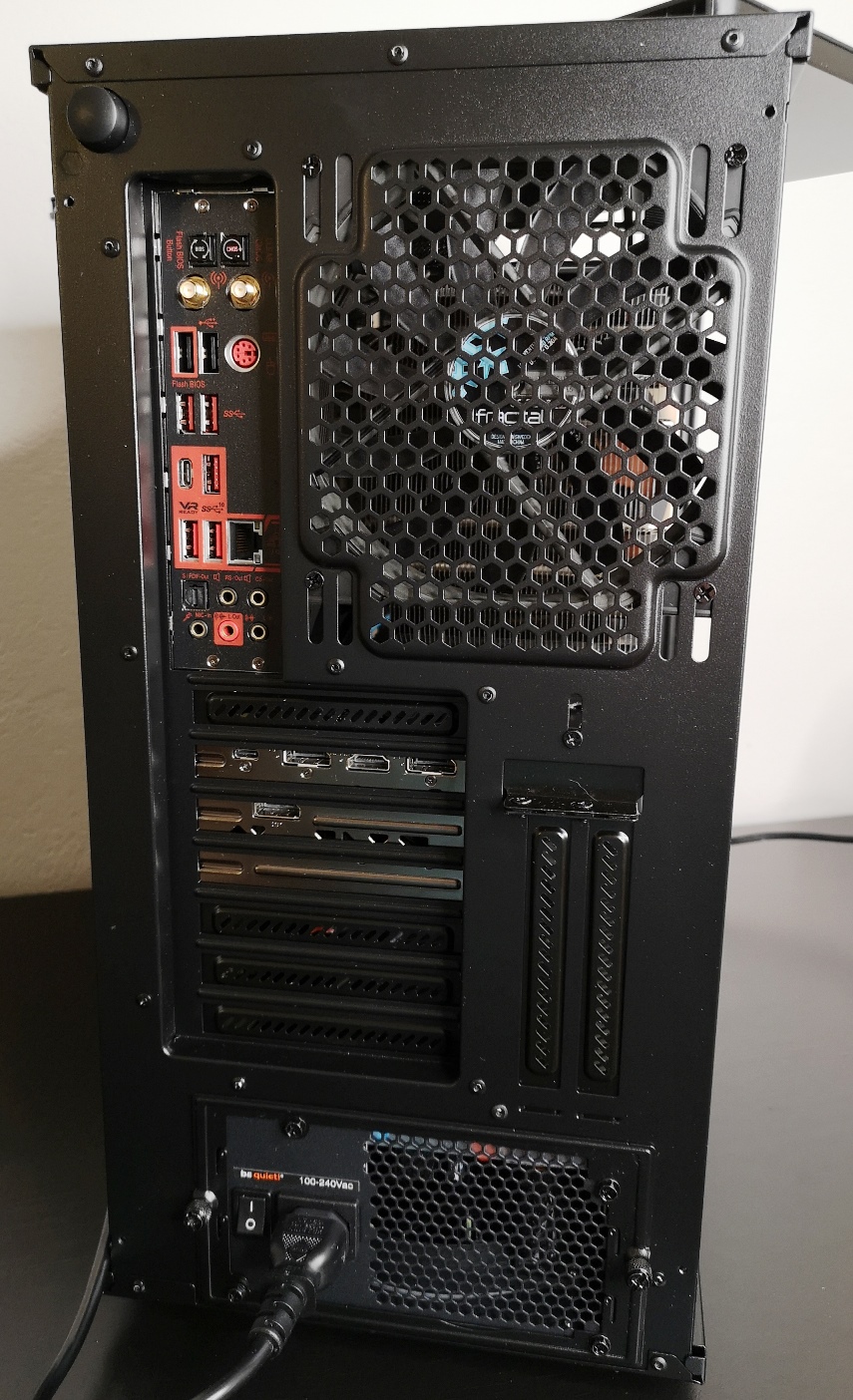

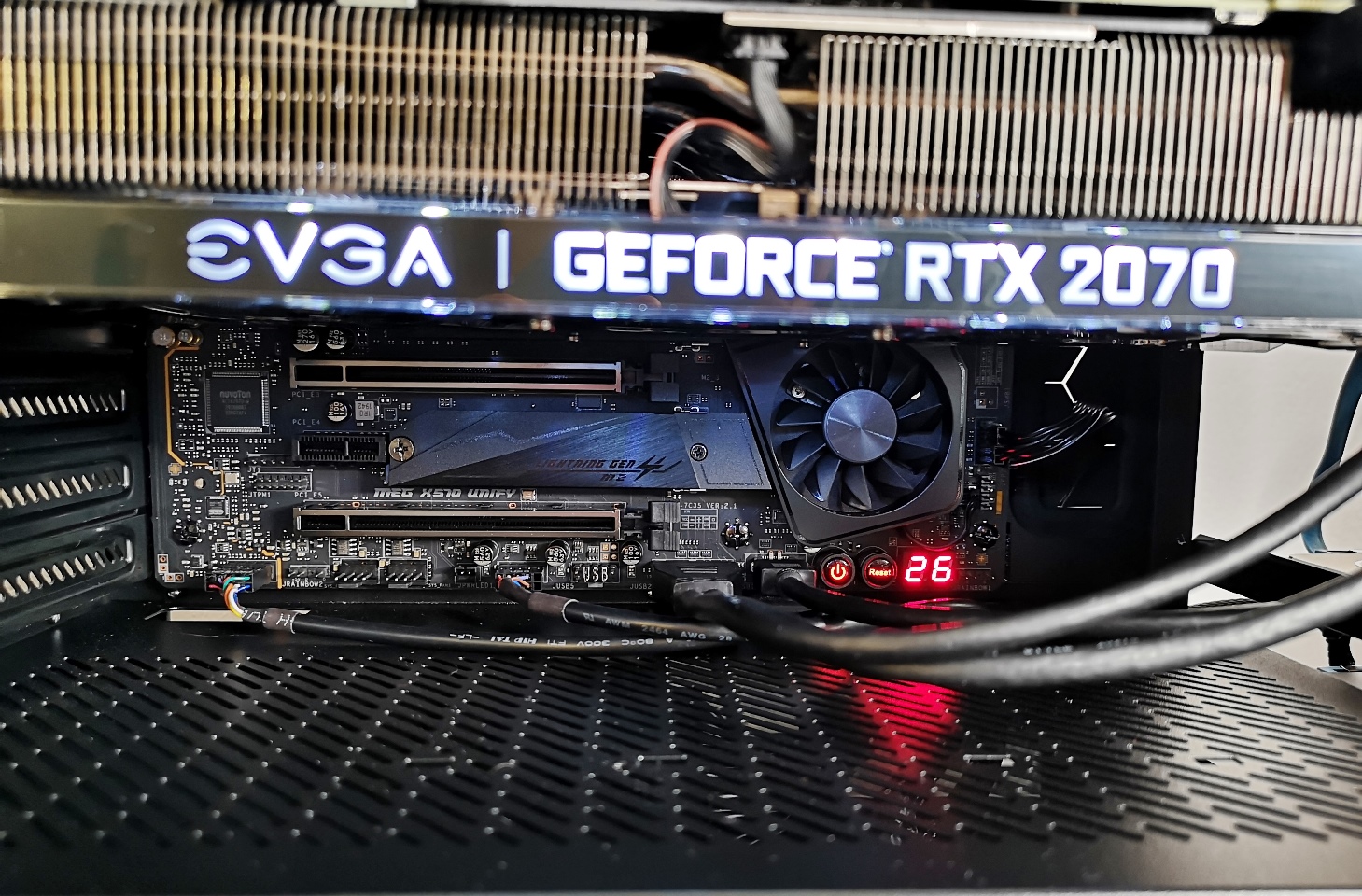

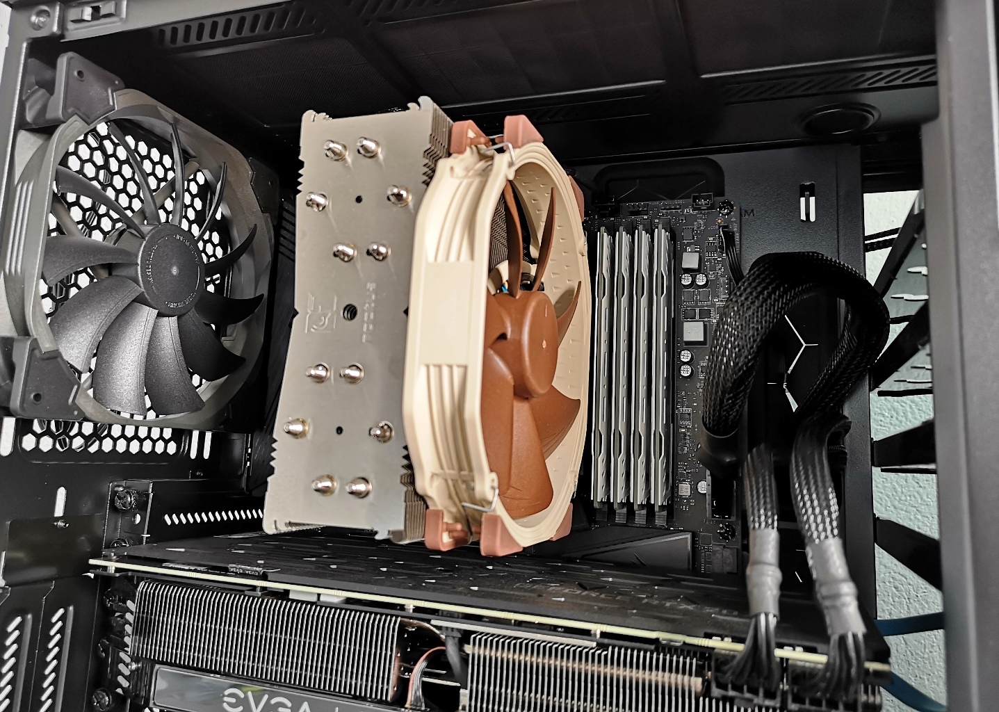

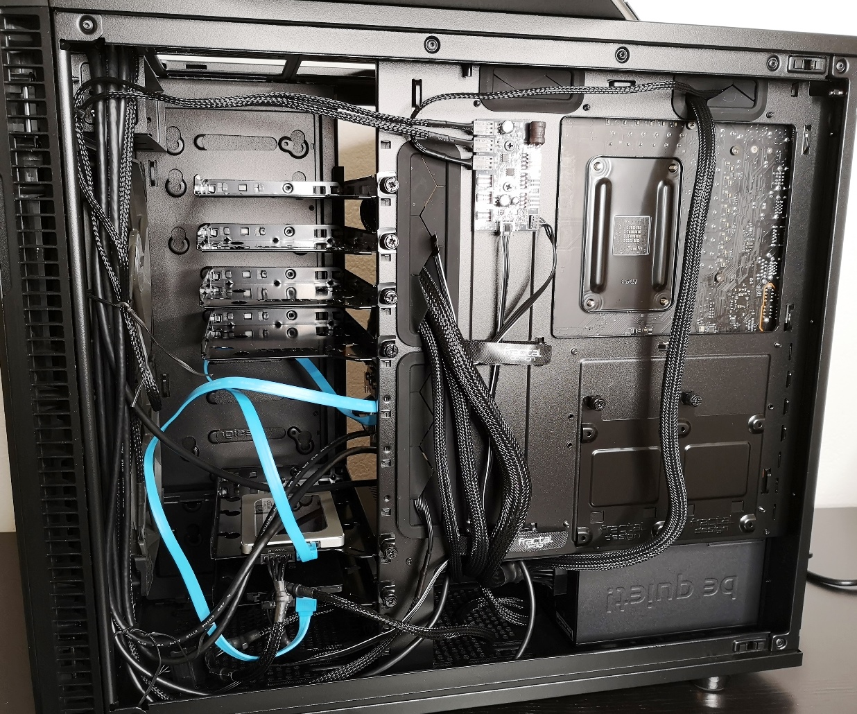

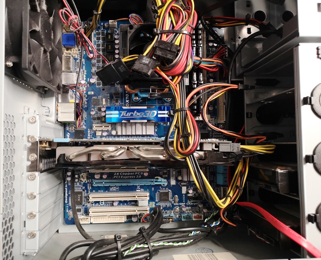

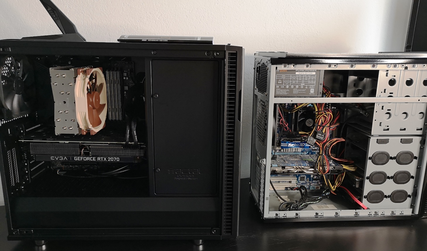

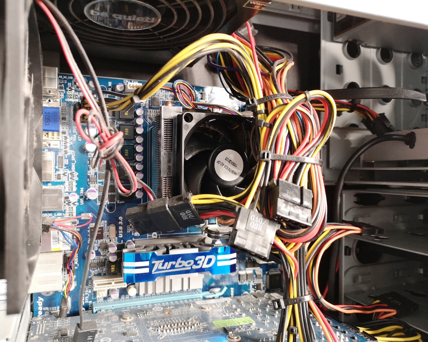

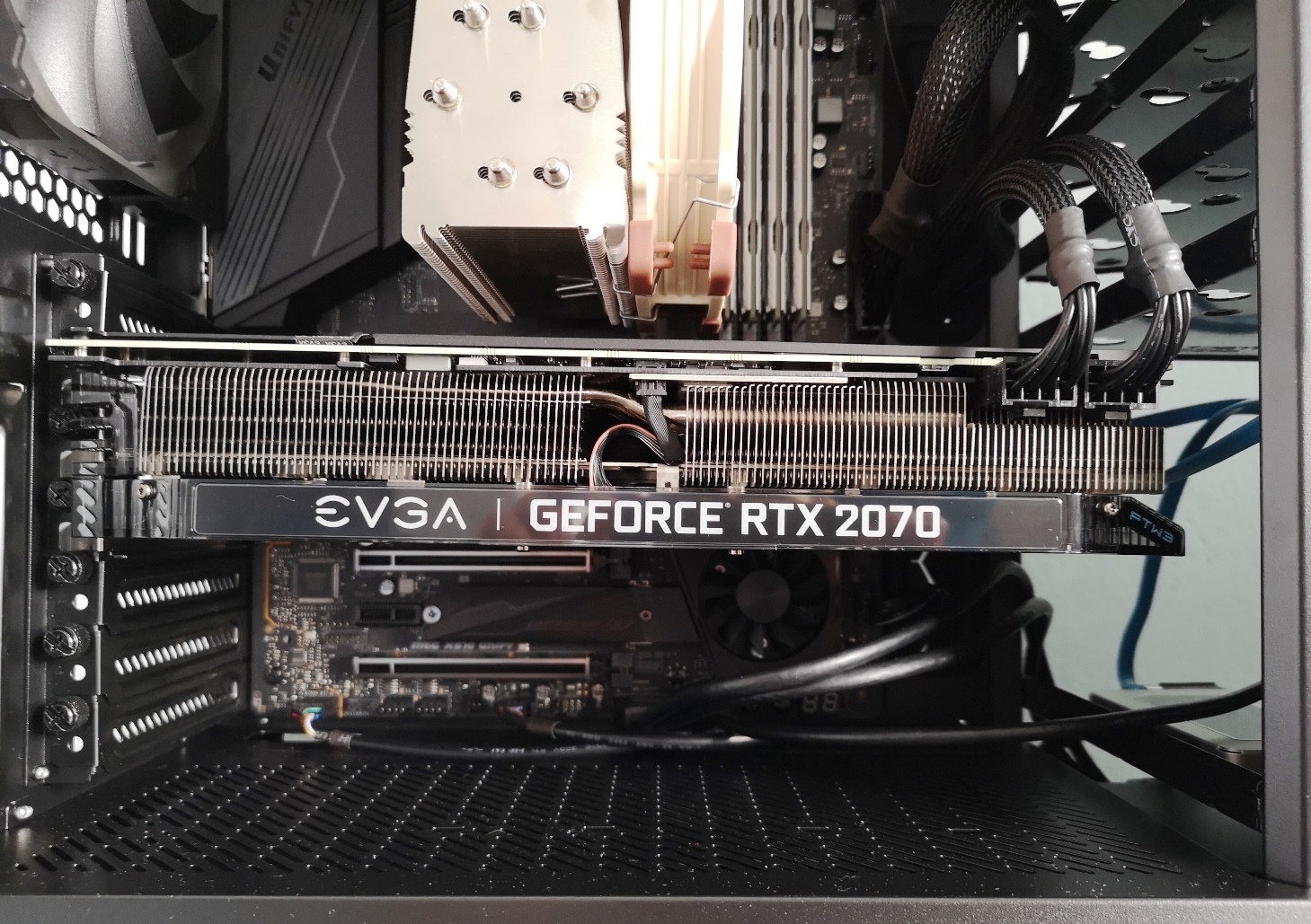

Das neue Gehäuse und der neue PC können sich schon sehen lassen - vor allem wenn man es mit (m)einem alten PC vergleicht, der 9 Jahre auf dem Buckel hat. Eindeutig ausgezahlt hat sich die Investition in ein größeres Gehäuse, das mehr als genügend Platz bietet - da macht auch das Schrauben gleich viel mehr Freude. Die 58l des R6 sind, denke ich, ein Optimum für einen Midi-Tower. Mein altes Gehäuse hat 43l und da wurde es beim Komponententausch oft echt schwer fummelig. Ich hatte auch noch das SilentBase 801 von be quiet! in der engeren Auswahl - die mehr als 80l wären aber eindeutig zu viel Volumen gewesen, kann ich jetzt sagen. Was mich auch begeistert ist das gut gelöste Kabelmanagement, bei dem man auf der anderen, der von den Komponenten abgewandten Gehäuseseite, mit relativ wenig Einsatz schon gute, aufgeräumte Ergebnisse erzielt. Wer sich hier etwas mehr Mühe gibt, der hat eine mehr als nur aufgeräumte "Kabelkiste". Dazu gibt es jetzt auch noch Fotos (den alten PC habe ich übrigens nicht selbst zusammengebaut, der wurde so geliefert ;)):

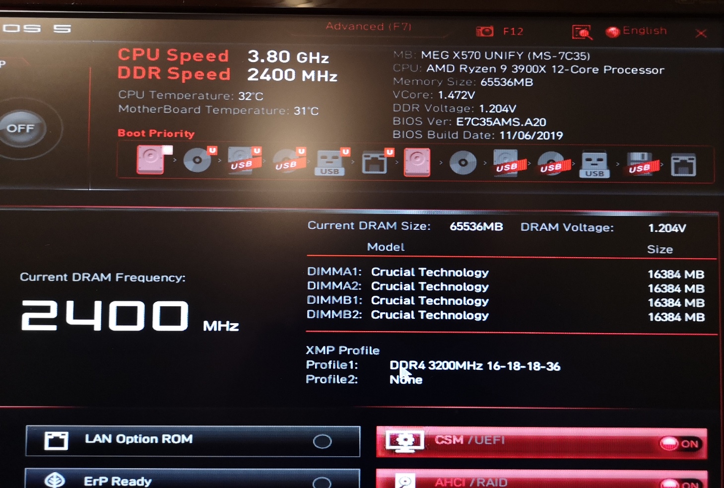

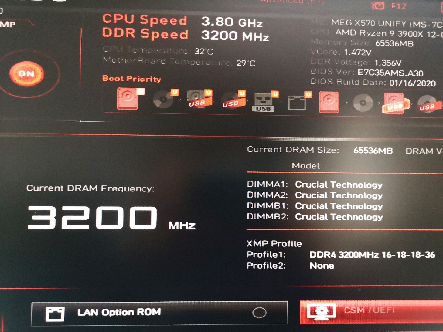

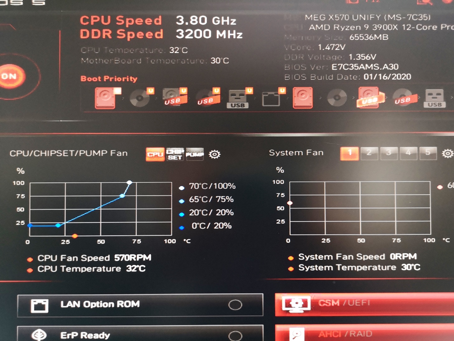

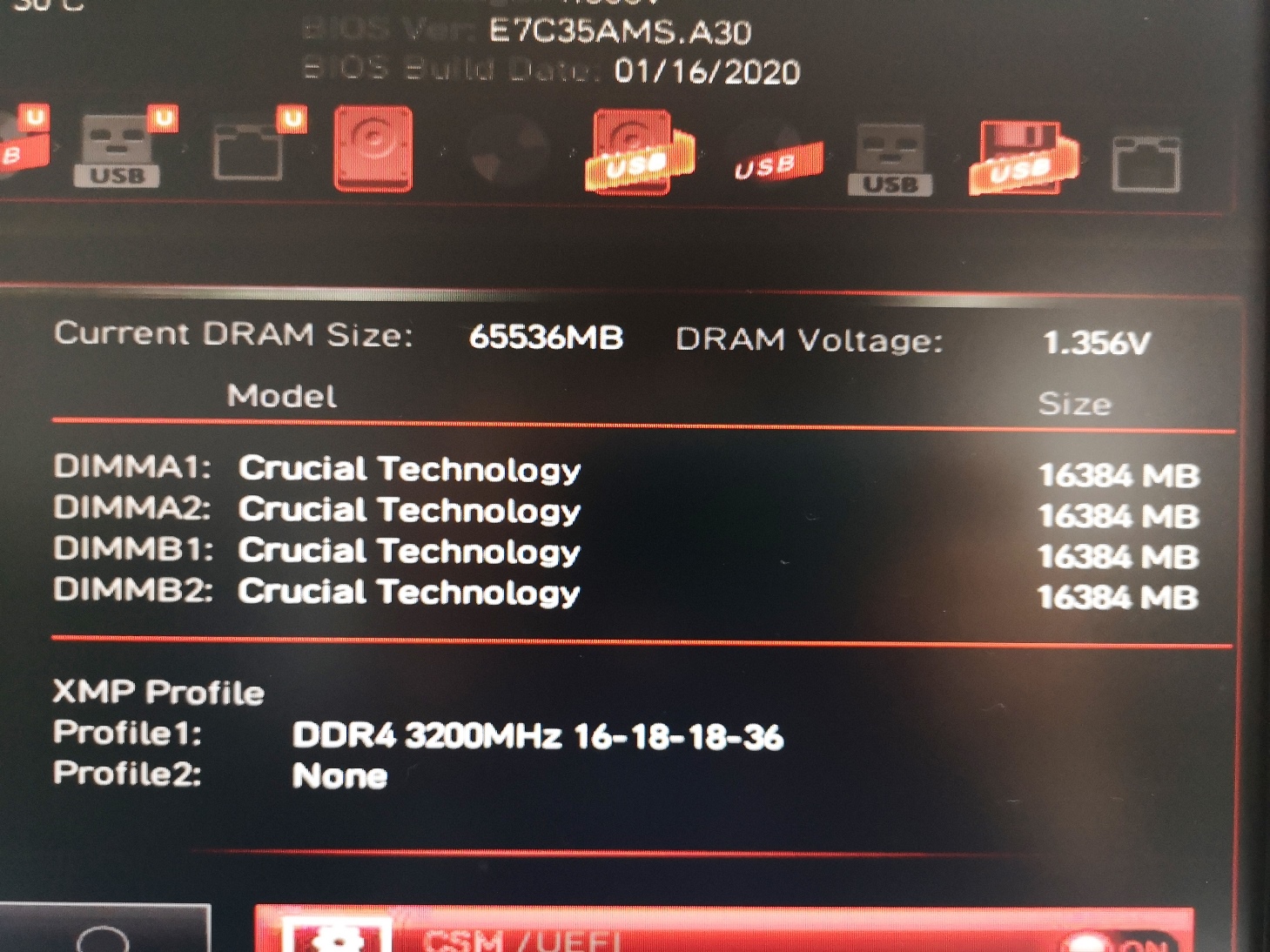

Nach dem PC Start wurde dann das BIOS eingerichtet und die neueste Version geflashed. Nach Aktivierung des XMP-Profils, lief der RAM automatisch so wie er sollte und es musste nichts mehr eingestellt werden.
Ein Tipp an dieser Stelle zum Gehäuse und der "Lüftersteuerung": ich habe alle Gehäuselüfter am "Lüftersteuerungs-Verteiler" des R6 angeschlossen und den vom Verteiler wegführenden, zentralen Lüfteranschluss auf einen Fan-Anschluss am Mainboard gesteckt. Dann laufen alle Gehäuselüfter auf voller Drehzahl. Im BIOS muss man dann im Menü unter "Lüftersteuerung" nur mehr den jeweiligen Lüfter-Anschluss auf PWM umstellen und schon regeln die Lüfter automatisch runter.

Im Idle bzw. Word/Internet und Co sieht das so aus:

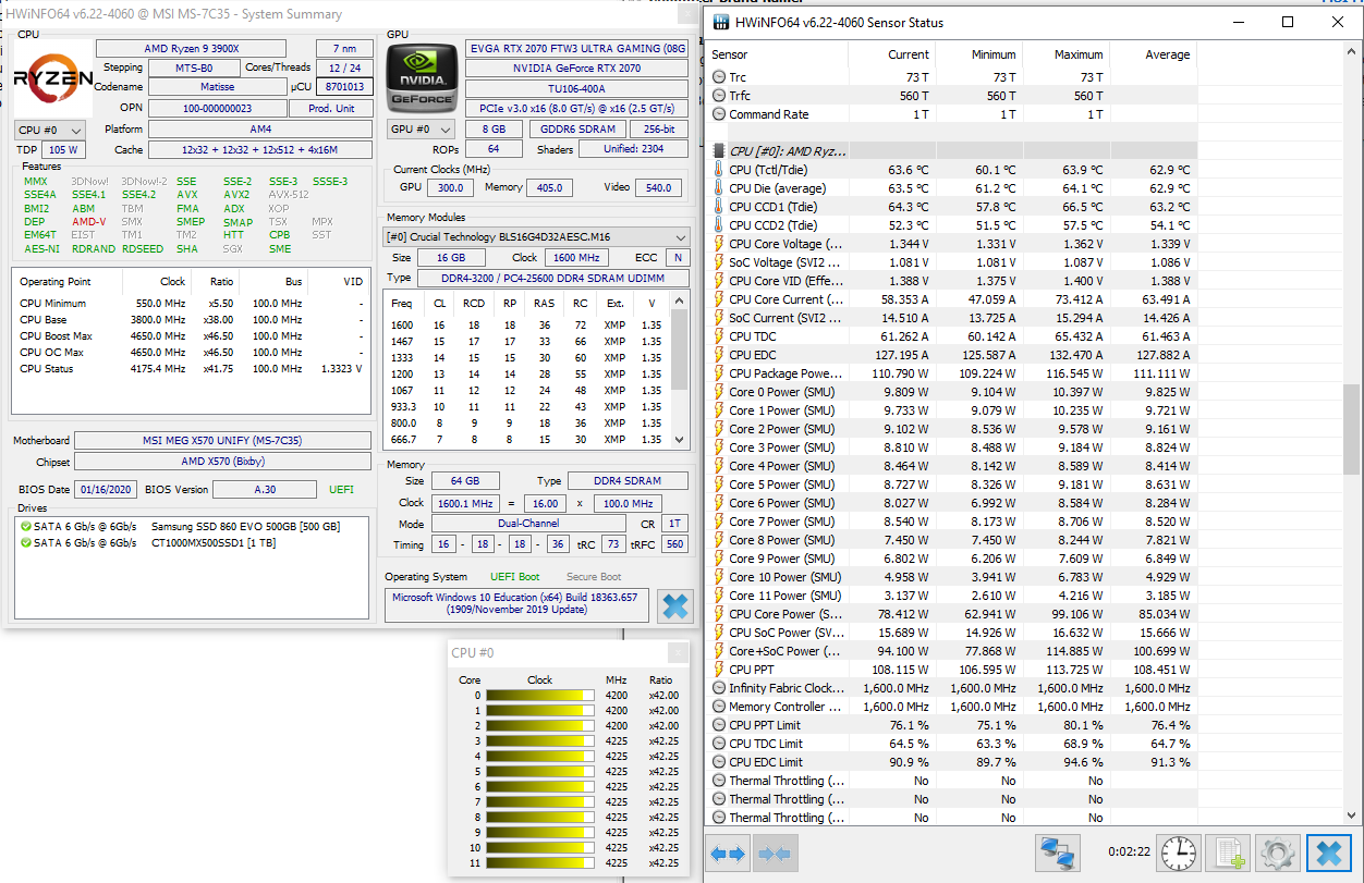

Während dem Rendern von Videos steigen die Temperaturen auf bis zu 73°C an. Es wurden drei Videos mit einer Länge von etwas mehr als 26 Minuten gerendert und diese Temperaturspitze wurde während dem Rendern des dritten Videos erreicht. Die Videos wurden alle knapp hintereinader verarbeitet. Nach der Fertigstellung fallen die Temperaturen wurde auf um die 45°C und hopsen dann zwischen 42°C und 50°C rum.
Hier noch eine Aufzeichnung zu den Temps beim "Transcoding" von h.264 auf ProResHQ:
Beim Gaming wird der Prozessor nicht nennenswert warm/wärmer und liegt bei um die 50°C oder etwas darüber. GPU Temperaturen habe ich hier noch nicht ausgelesen.
Soweit sollten die Temperaturen in Ordnung gehen und auch die Wärmeleitpaste sollte korrekt aufgetragen worden sein - das war meine größte Angst, dass ich hier etwas falsch gemacht habe.

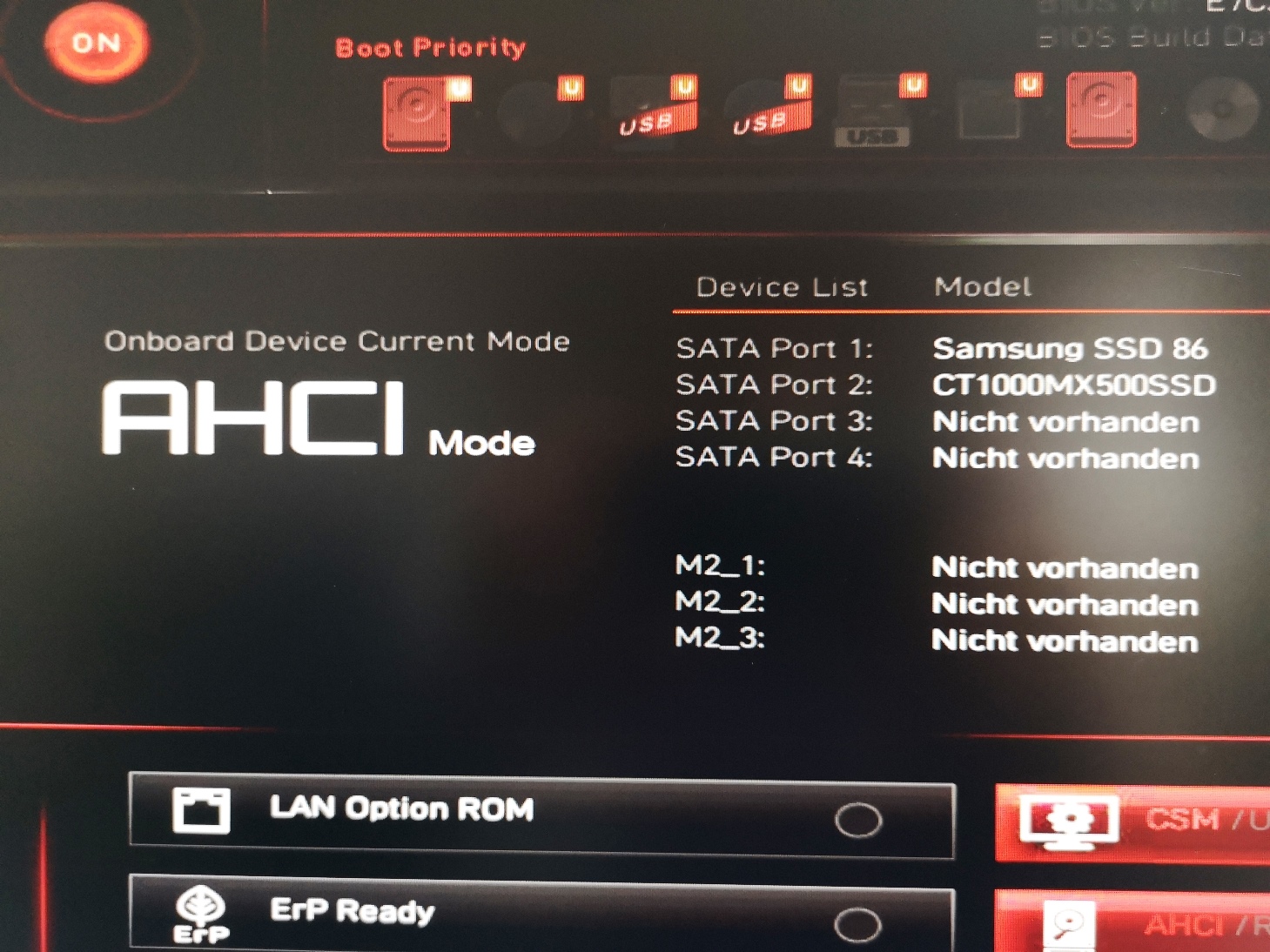

Ein oder zweimal passiert ist es mir passiert, dass der PC beim Start gewissermaßen "hängenbleibt" und zwar insofern, dass er zwar läuft, aber weder BIOS noch Windows startet. Das merkt man daran, dass der Bildschirm schwarz bleibt und die Lüfter auf vollen Touren weiterlaufen. Wenn ich dann resete oder per Powerknopf neu Starte dann startet er wieder normal. Generell sieht das so aus, dass der PC beim Start alle Lüfter auf vollen Touren laufen lässt, bis hier scheinbar das Mainboard selbst gewissermaßen "hochgefahren" ist nach ca. 7 Sekunden die "Steuerung" übernimmt und das Signal mit den Einstellungen an die Komponenten weitergibt. Dann werden die Lüfter leiser und laufen ruhig vor sich hin, es kommt das BIOS Symbol und dann Windows.
Muss ich hier im BIOS noch was einstellen oder optimieren oder passt das schon so?
Viele Grüße! Ich hoffe die Vorstellung gefällt! :)
Vielen Dank für dein ausführliches Feedback und die Bilder. :daumen:
Zu deiner Frage: ich hatte das die ersten 2 - 3 Tage nach dem Neuaufbau des PCs auch, ist aber dann nie wieder aufgetreten. Ich habe diesbezüglich keine Einstellungen verändert.
