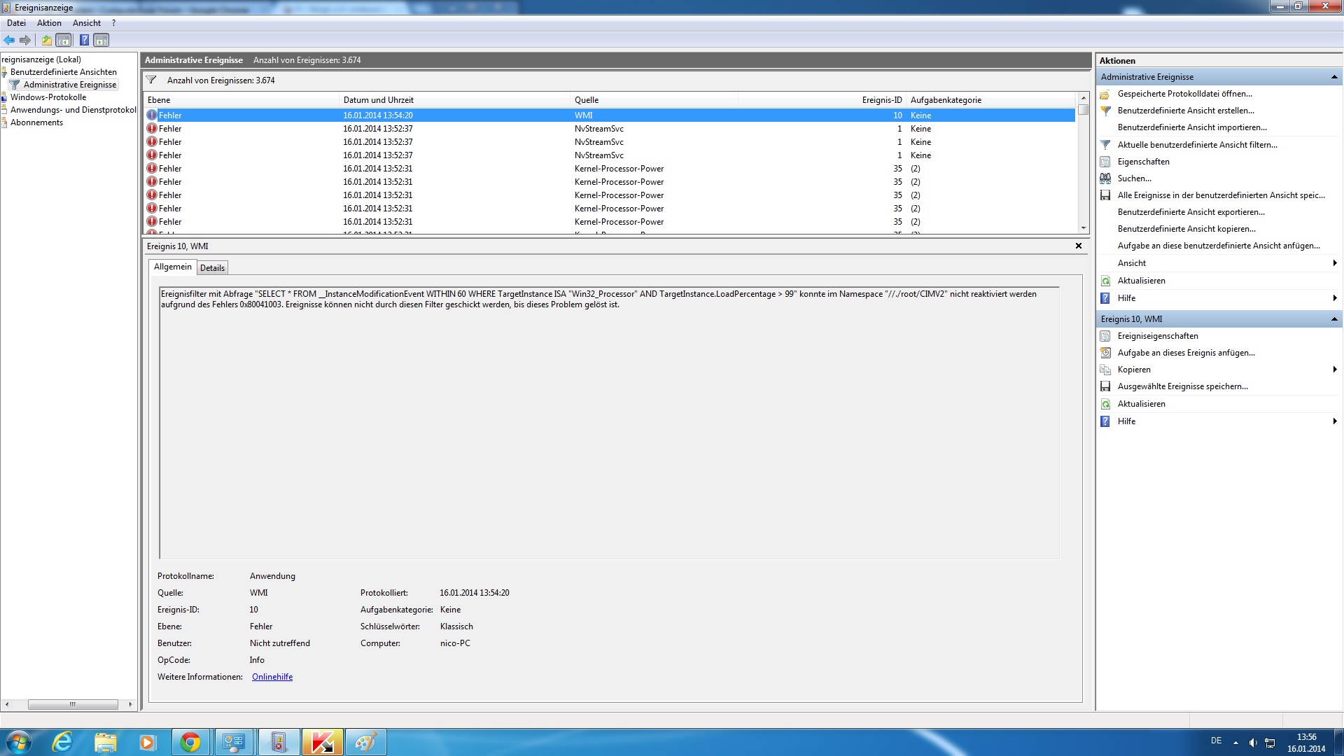

Hab ich gemacht. Ändert nichts am langen Hochfahren. Hier noch ein Screen meiner Ereignisanzeige. Trotzdem vielen Dank! :)
Habe den PC gerade neugestartet, sprich diese Fehler könnten die beim Hochfahren sein.
Hi,
dein Prozessor bekommt zu wenig Strom (Kernel-Proccessor-Power)! Schau mal hier nach WIN7 Forum.
Könnte hilfreich sein :cool_alt:
Cu

WDMI Fehler ist weg. Der andere ist nach einem Versuch von Prozessorleistung auf 100% schrauben immer noch vorhanden. Im anderen Forum las ich oft dass ein BIOS Update zum erfolg verhalf. Könnte mir jemand eine möglichst genau Anleitung geben wie ich das mache? Danke Leute :)
