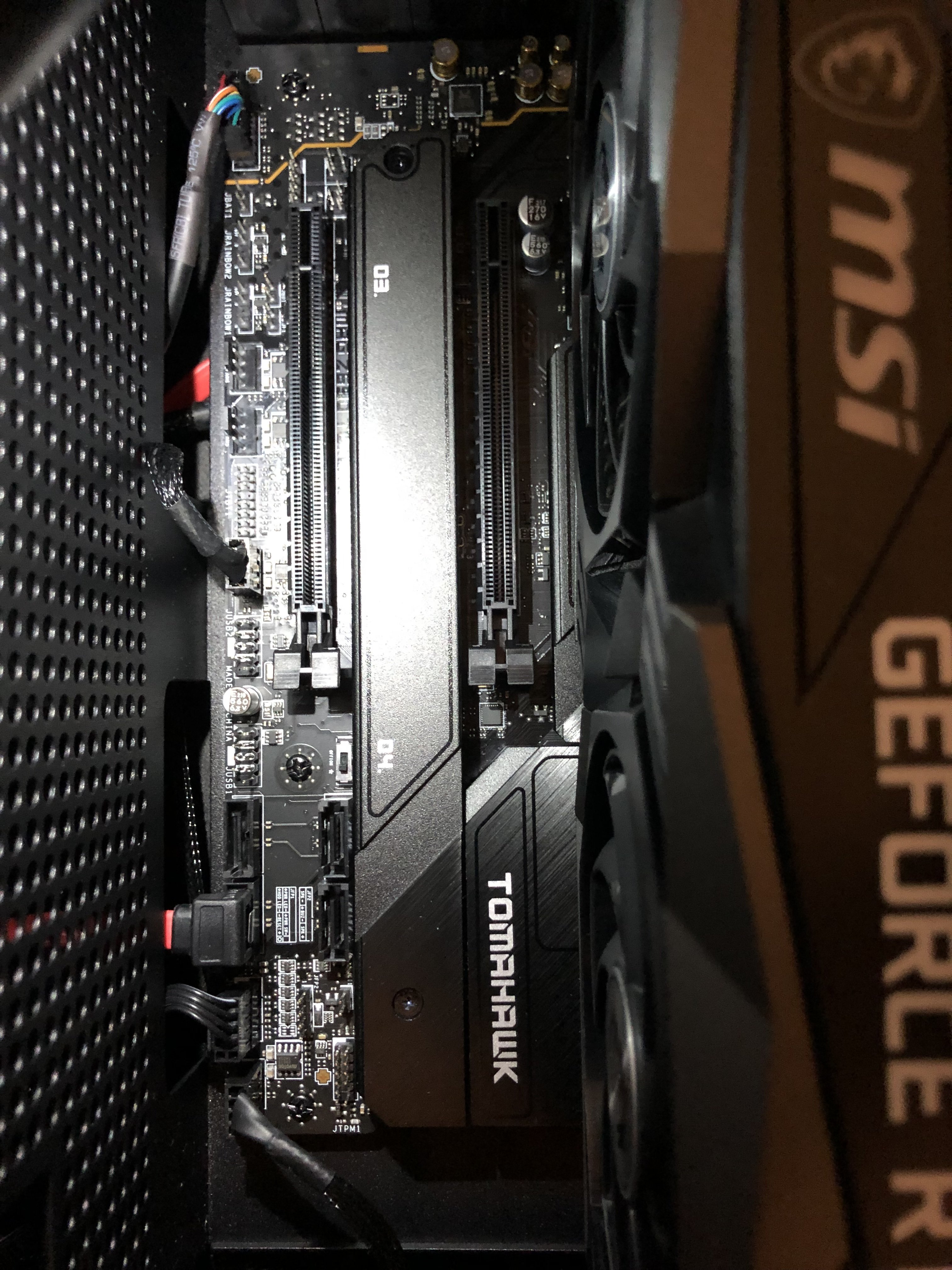

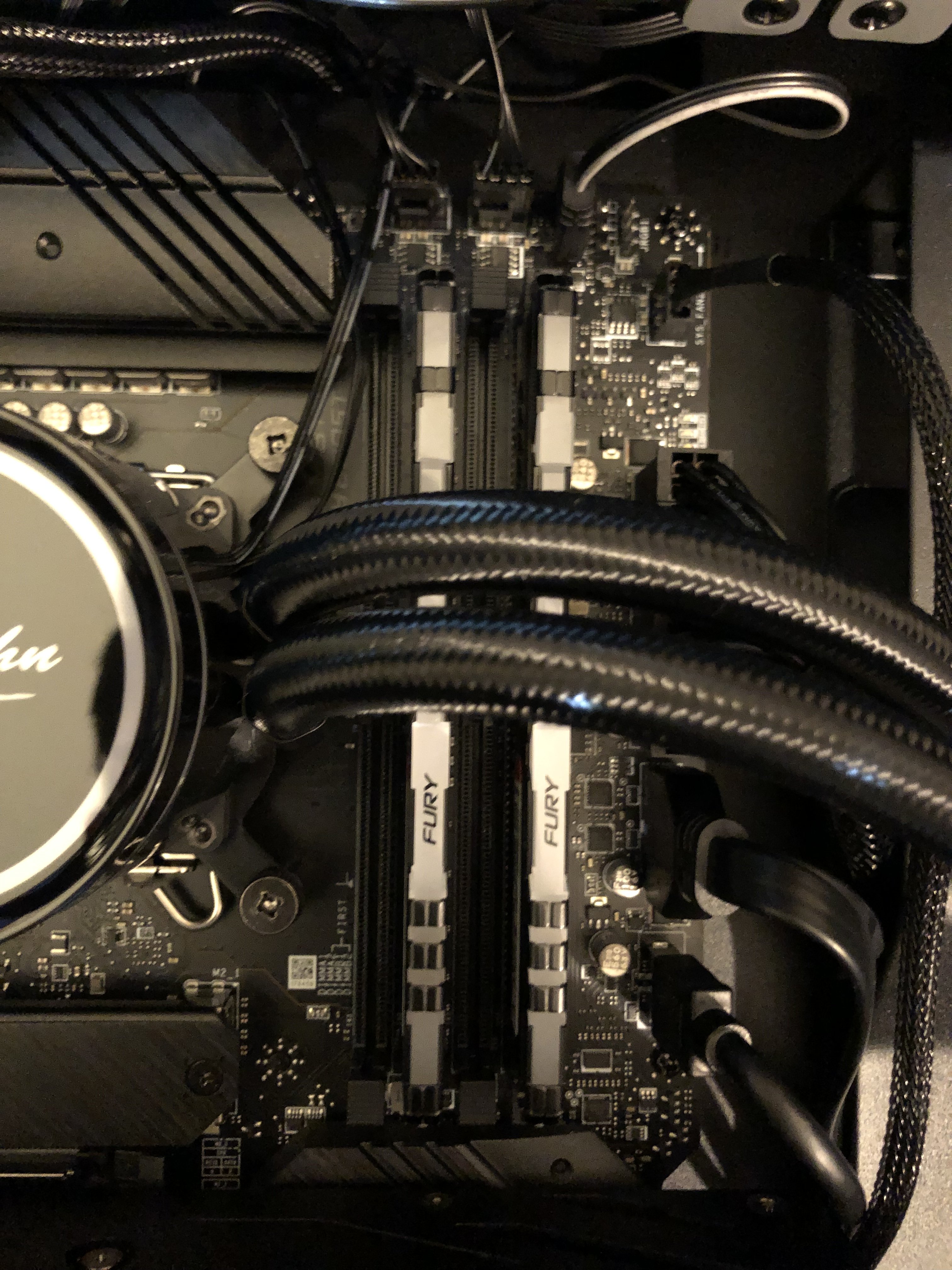

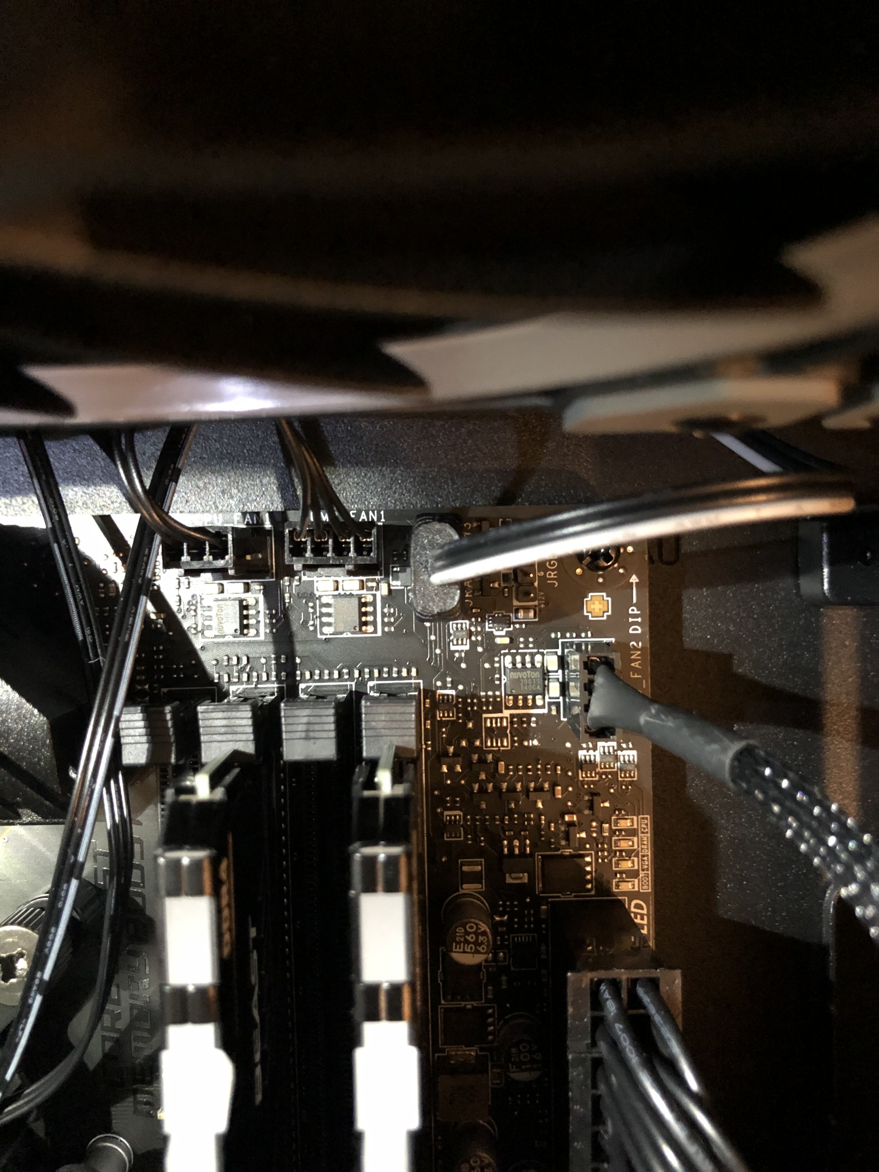

Habe folgendes Problem. Habe mir zum ersten Mal im Leben einen Pc selber aufgebaut. Ich habe mich in letzter Zeit zu dem Thema recht viel belesen. Der Aufbau heute hat zwar recht lange gedauert aber ich habe mich am Ende doch recht sicher gefühlt alles richtig angeschlossen zu haben.
Beim Starten des PCs sieht erstmal alles gut aus. GPU, RAM und AIO CPU Kühlung haben Strom und RGB funktioniert. Alle Lüfter laufen auch wie sie sollen.
Nur bekomme ich kein Bild wenn ich das Gerät mit dem Monitor verbinde…
Bin kurz vor der Verzweiflung.

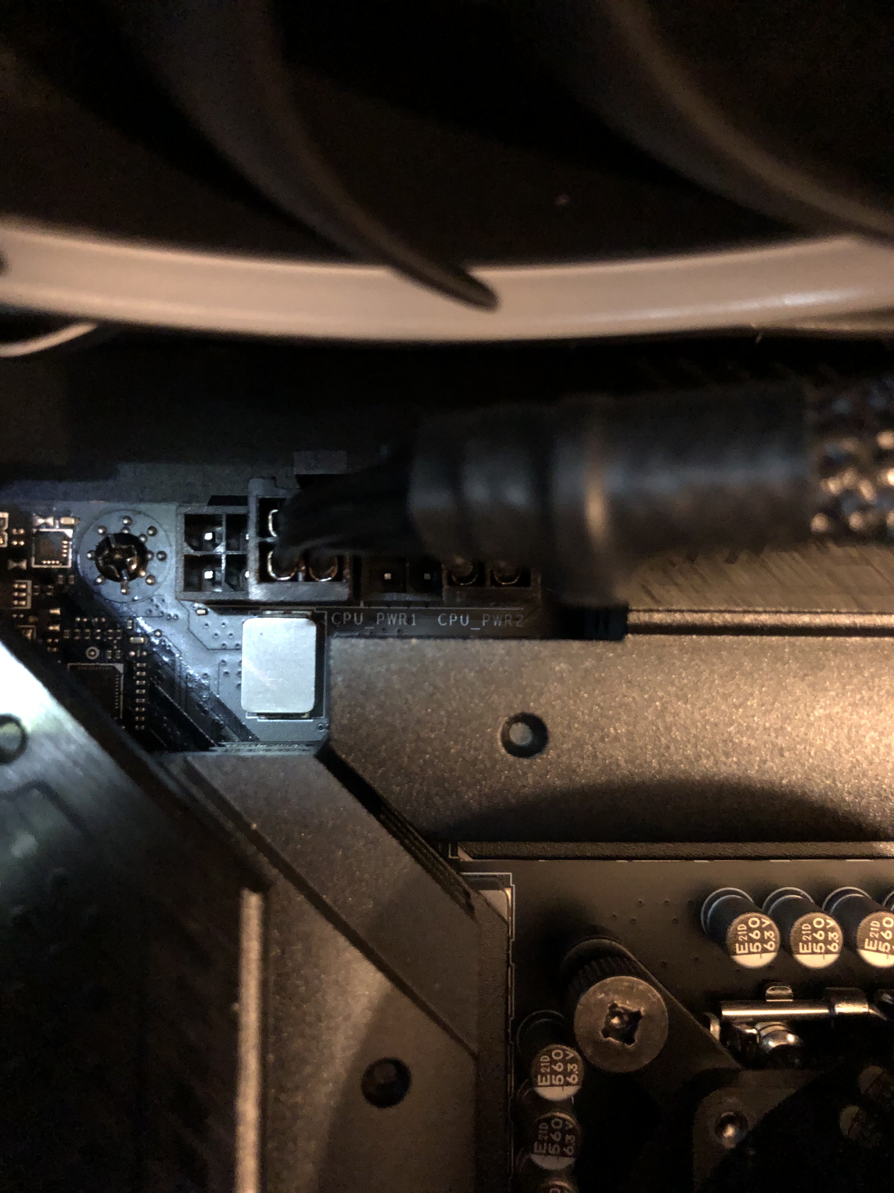

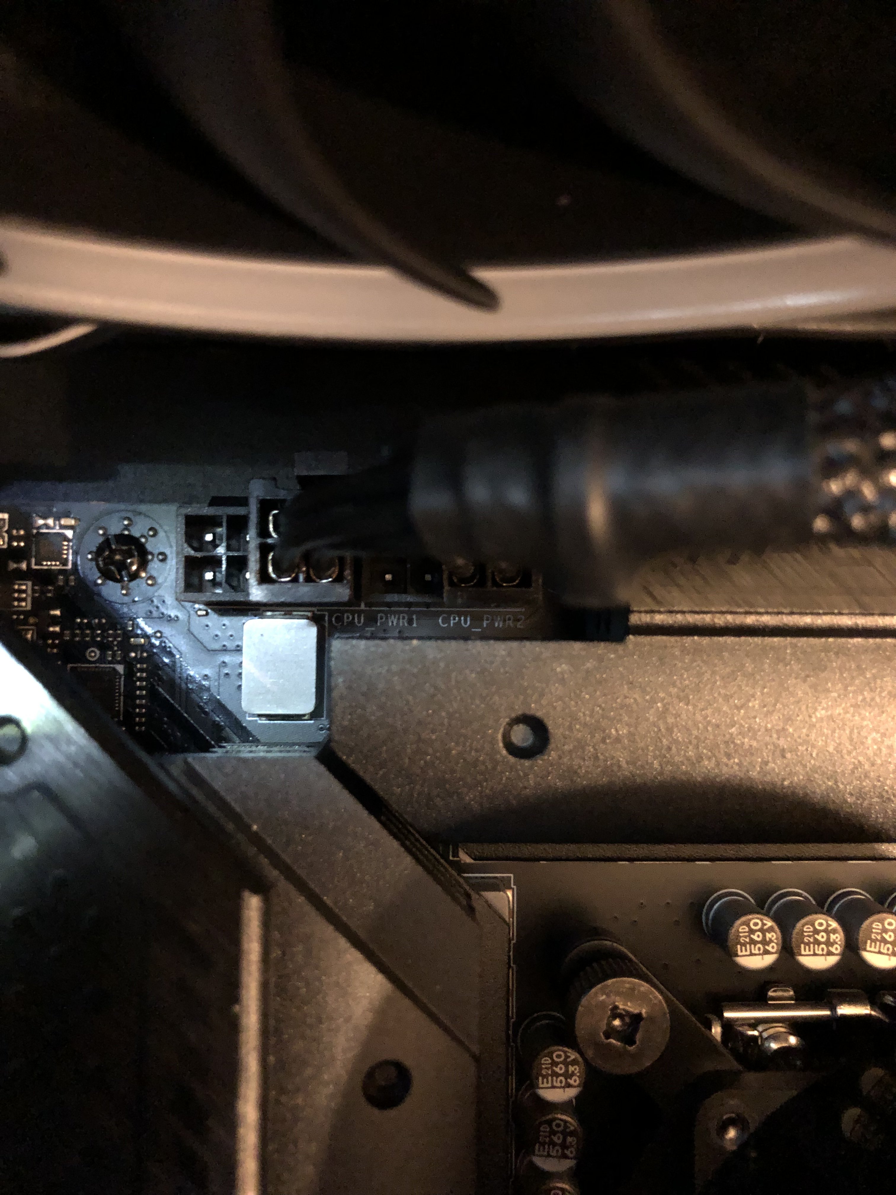

warum steckt in beiden 8pin-stromanschlüssen für die CPU jeweils ein 4pin?
Reaktionen: Malaclypse17 und Skudrinka
Deathangel008 schrieb:
das erkennt Raptor Lake nicht ab dem ersten BIOS.
Zuerst steckten beide CPU 4pins im 8pim Stromanschluss „CPU Power 1“
Als ich dann kein Bild hatte hab ich den einen 4pin in CPU Power 1 und den anderen 4pin in CPU Power 2 eingesteckt um zu schauen ob es funktioniert.
Die Stromversorgung für die CPU ist falsch eingesteckt, die beiden 4-pin-Stecker sollten mechanisch einen 8-pin-Stecker formen können, dieser gehört dann in den linken Anschluss (CPU_PWR1) auf dem Mainboard.
Idealerweise sollten beim Netzteil zwei passende Kabel für die Stromversorgung der CPU dabei liegen (gerade bei einem 1000 Watt Netzteil)und auch verwendet werden. Im ungünstigsten Fall hast Du Dir mit dieser Aktion die Hardware gegrillt.

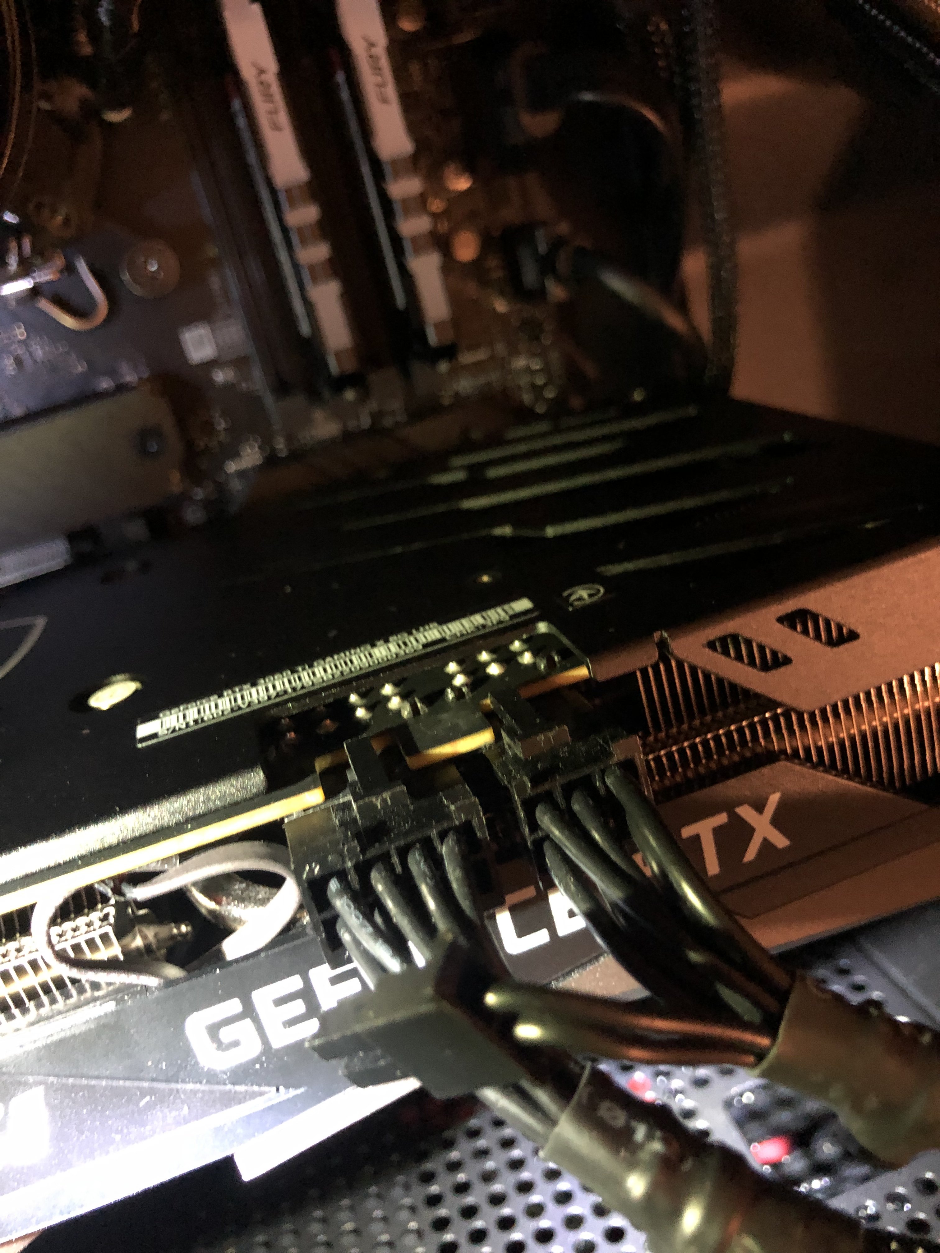

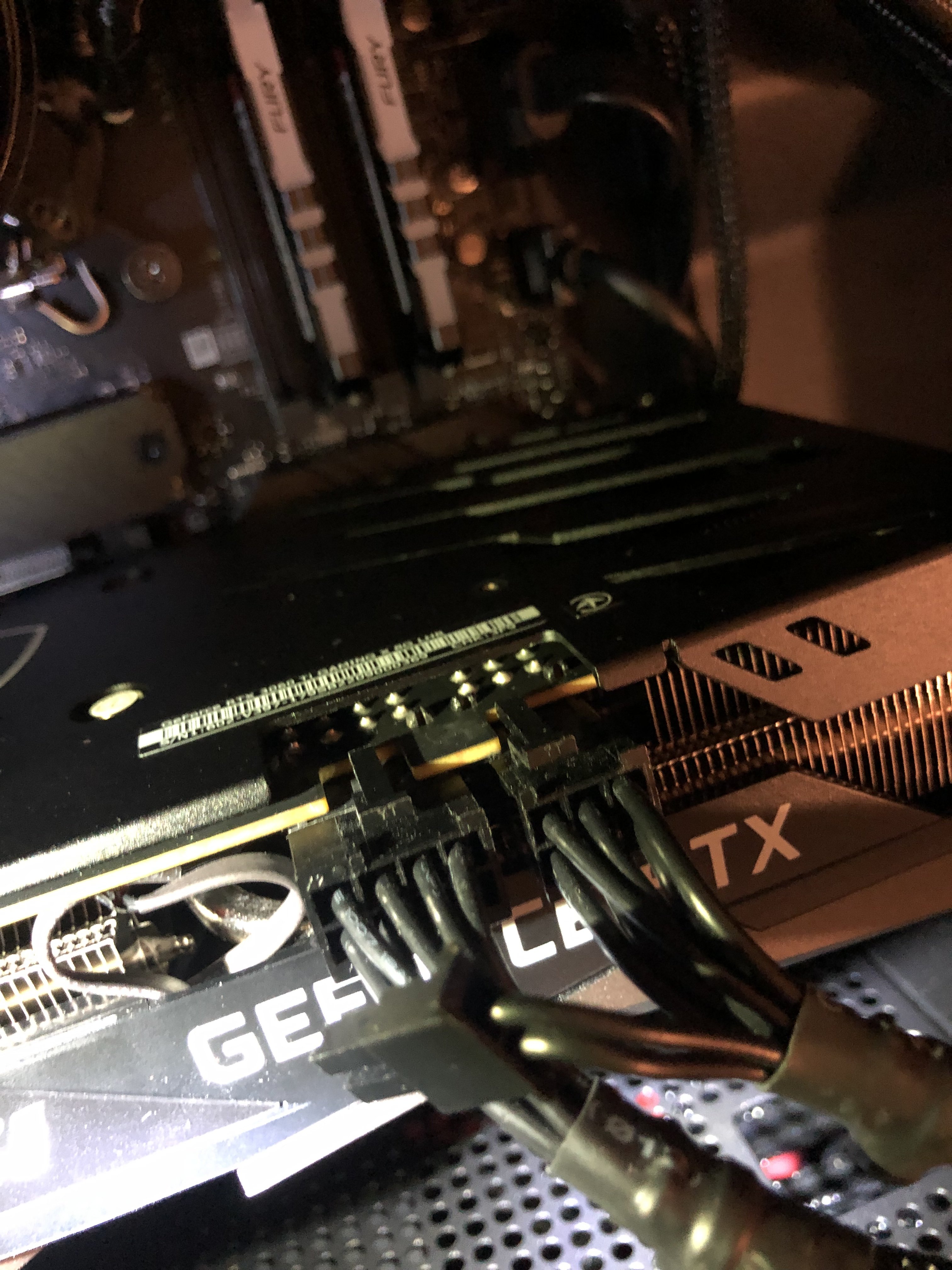

Um welche MSI Geforce RTX 3060Ti handelt es sich genau? - Es gibt Varianten, die zur Stromversorgung mit einem 8-pin-Anschluss, einem 8-pin- und einem 6-pin-Anschluss (nur hier wäre die Grafikkarte zurzeit korrekt angeschlossen) oder mit zwei 8-pin-Anschlüssen ausgestattet sind.
so gehört das auch. da dein NT zwei 4/8pin-stecker hat kannst auch gerne beide anschließen.
GeForce RTX 3060 Ti 8gb GDDR6
@nimasan:
dass das ne 3060ti ist schriebst du bereits. die frage zielte darauf ab welche von denen hier. den fotos nach die Gaming X.
Reaktionen: nimasan
Die Grafikkarte ist somit schon einmal korrekt mit Stromversorgung verbunden.

CPU Power sollte so dann richtig sein oder ?

die beiden 4+4 Stecker nochmals kontrollieren - einer von denen scheint verkantet zu sein, die sollten stramm in Reihe stecken und nicht einer schief. Wenn das der CPU Power 1 Anschluß ist bitte da den 8er draufsetzen und den 4+4 testweise weglassen

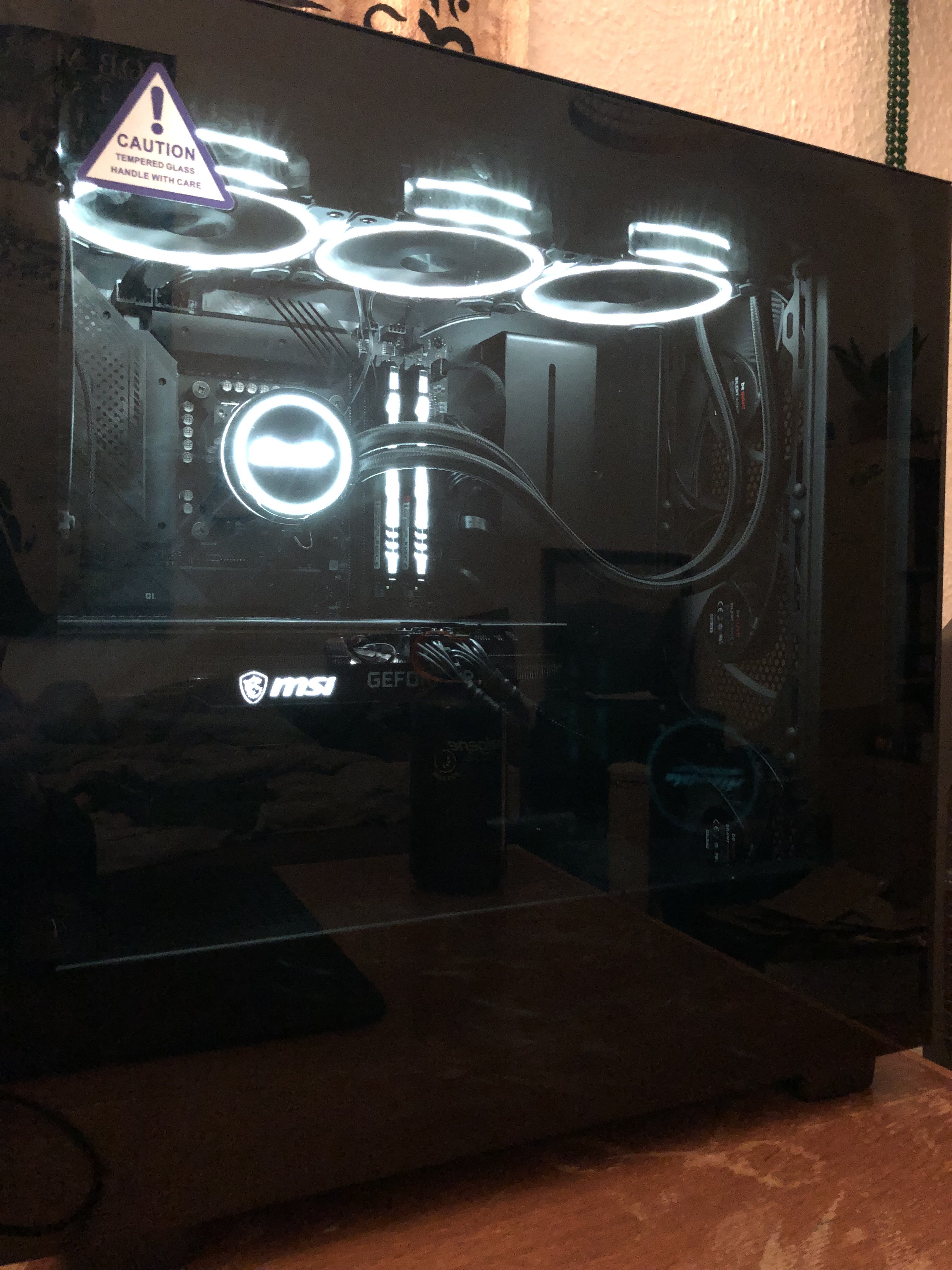

BIOS Flash durchgeführt und alles nochmal richtig verkabelt.
Jetzt läuft die Mühle.
Danke euch für all die Hilfe!
