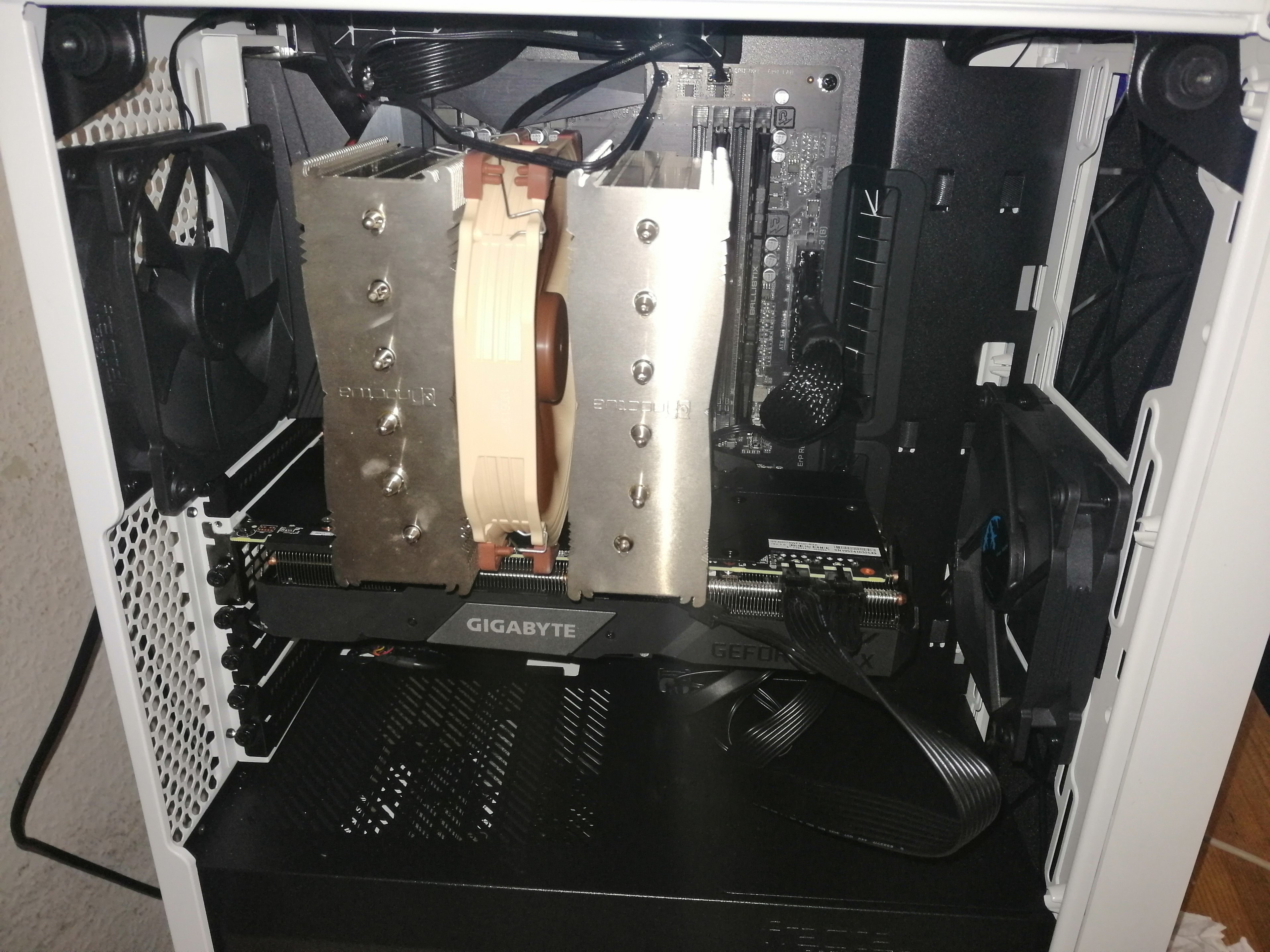

Hier mal ein Bild von meinem PC inneren.
Vielleicht fällt euch was auf.

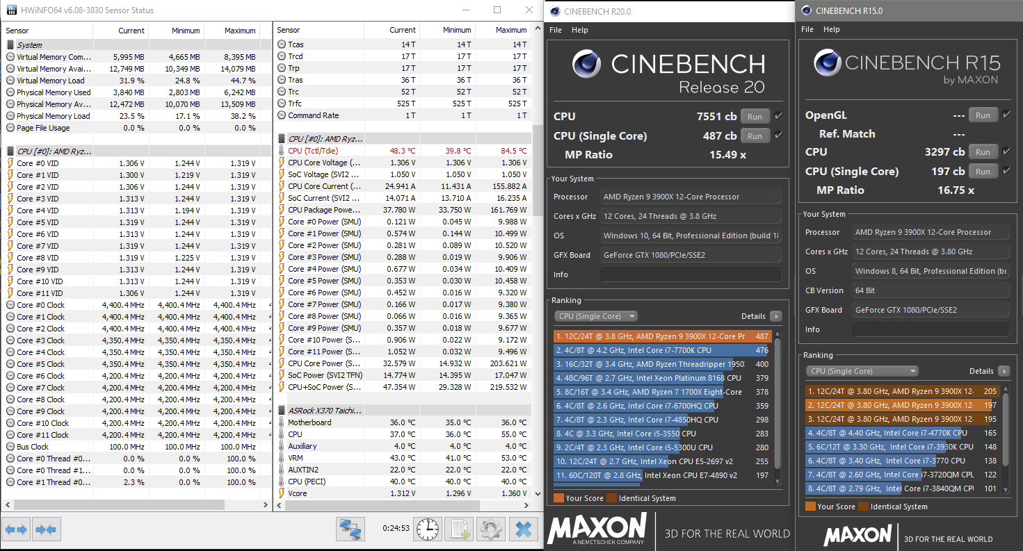

Also in den Energieoptionen habe ich AMd ryzen High perfomance ausgewählt und habe gerade eine Temperatur von ca. 40 grad. Wenn ich Cinebench 20 ausführe, steigt die Temperatur auf ca. 69 grad.
Sind die Werte normal? Es ist auf jeden fall besser als vorher, die Wärmeleitpaste hat glaube ich ein wenig geholfen.

So wie ich sehe, hast du 2 Gehäuse-Lüfter und vielleicht ist das für dein CPU schon zu wenig? Wie warm wird denn deine GPU? Vielleicht bekommt der CPU-Lüfter zuviel warme Abluft von der GPU? Wenn du noch 2 weitere Lüfter hast, versuch mal mit diesem Airflow-Setting:
2 Lüfter:
Ja ich habe leider nur zwei Gehäuselüfter . Hatte mir den PC hier zusammenstellen lassen.
Meine Temperaturen nochmal aufgelistet; vielleicht kann das helfen:

Ich sehe hier ehrlich gesagt keine Probleme..... Sieht vernünftig aus.
Vielleicht mache ich einfach nur unnötig sorgen^^

Beim Towerkühler einen zweiten Noctua vor den Kühler verbauen, und vorne einen zweiten Lüfter einbauen. Oben würde ich keinen verbauen. Dann die Lüfter Drehzahlen anpassen und notieren was sich in in Sachen Grad bei welchen Drehzahlen tut. generell solltest du dir überlegen bessere Lüfter abseits der Noctua zu kaufen. Verstehe nicht wie man teure Hardware kauft und dann immer bei Gehäuse und speziell bei den Lüftern spart. Schreibe ich jetzt allgemein und richtet sich jetzt nicht an dich. Beim Neukauf würde ich mich an Noctua und be quiet halten. Meine Noctuas laufen schon seit 2012. das sollen andere Hersteller mal nach machen.
Wenn du den Kühler mit einem zweiten lüfter bestückst geht die Temperatur runter das ist sicher. Wichtig dann die Drehzahlen anpassen, damit du keinen zu großen Stau im Gehäuse hast. Nochmal probieren und notieren.
