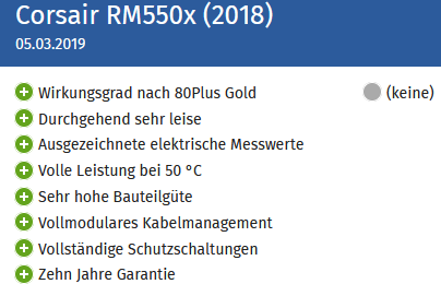

AMD-Flo schrieb:
Im Test wurde das Netzteil sogar zu 110%, also mit 605W belastet und durchweg positiv bewertet:
https://www.computerbase.de/artikel/netzteile/80plus-gold-netzteil-test.66058/
Ok und was soll das hier beitragen?
Es zeigt, dass das Netzteil auch oberhalb der Nennleistung noch Reserven hat. Außerdem ist der Testbericht zu dem Netzteil generell interessant in Bezug auf die Qualität.

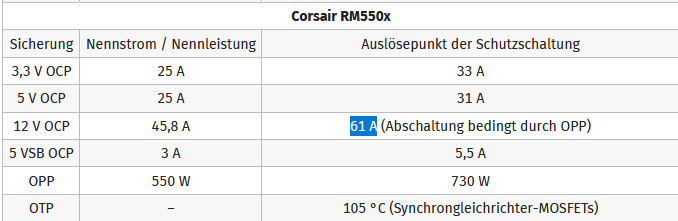

Klaus_I schrieb:
Nö, dass kann auch gerne viel mehr als 70 A bei 12 V (840 W) über die Leitung geben obwohl es nicht dafür ausgelegt ist.
Das RM550x schaltet bei 61A ab. Das steht im verlinkten Testbericht.
Auch insgesamt wurde es sehr positiv bewertet:
