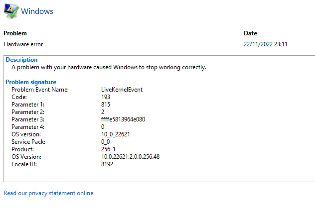

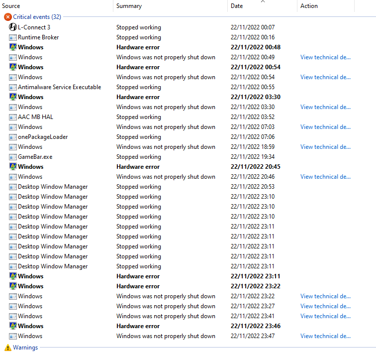

Ich kann unter C:\Windows keine dump Datei finden, suche ich falsch? Oder liegt es daran, dass es bisher keinen einzigen BSOD gab?
Diese Screenshots kann ich anbeiten
