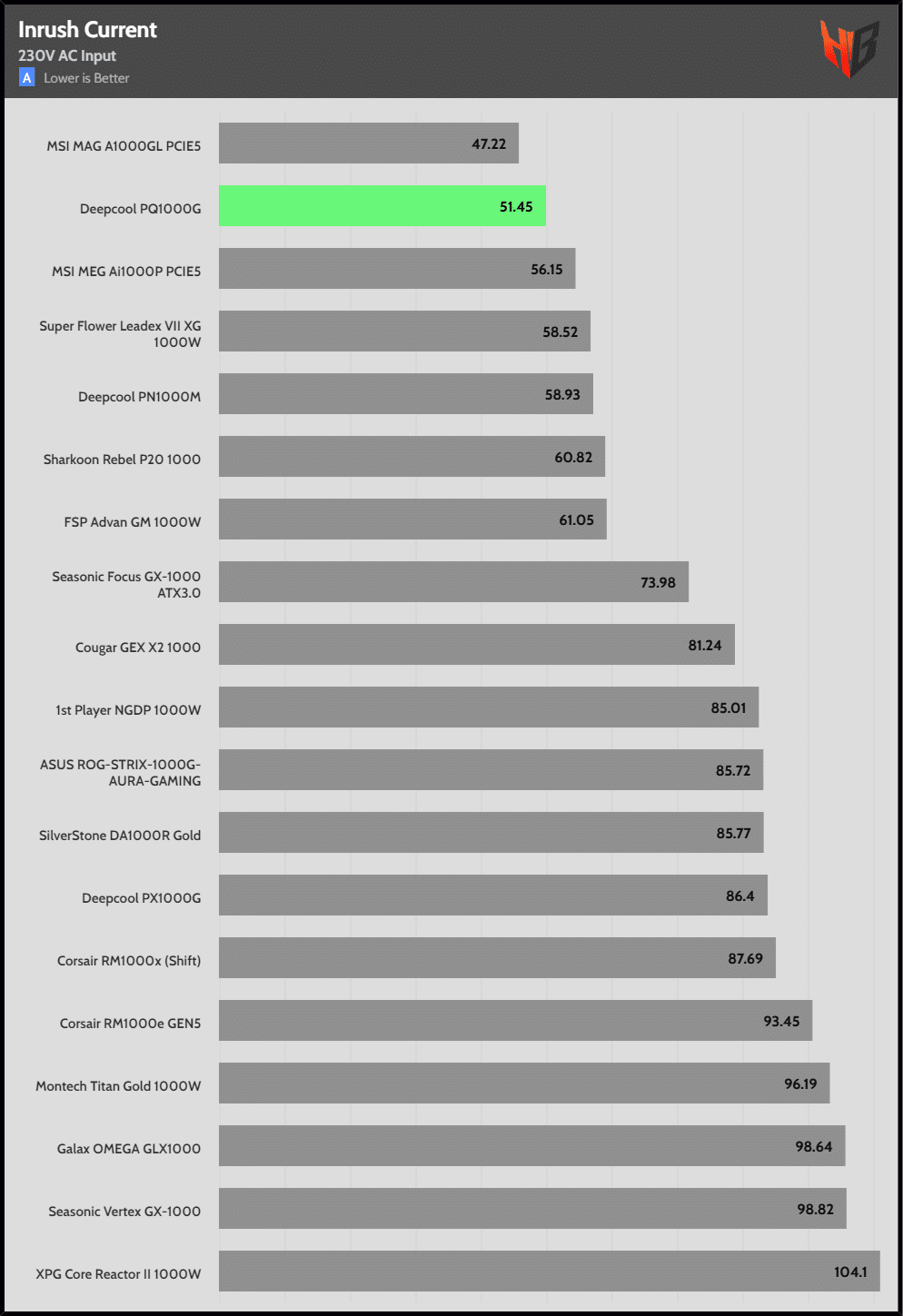

Nerevar
- März 2006
- 1.329
polyphase schrieb:Das ist kein normaler Wert für ein 100% funktionsfähiges PC Netzteil.
beispielhaft aus einem Test von HWBusters ein Chart:
80 Ampere Einschaltstrom ist nichts außergewöhnliches. Und falls Du HWBusters nicht kennst, dort schreibt Aris die Tests (der Typ hinter Cybenetics).
