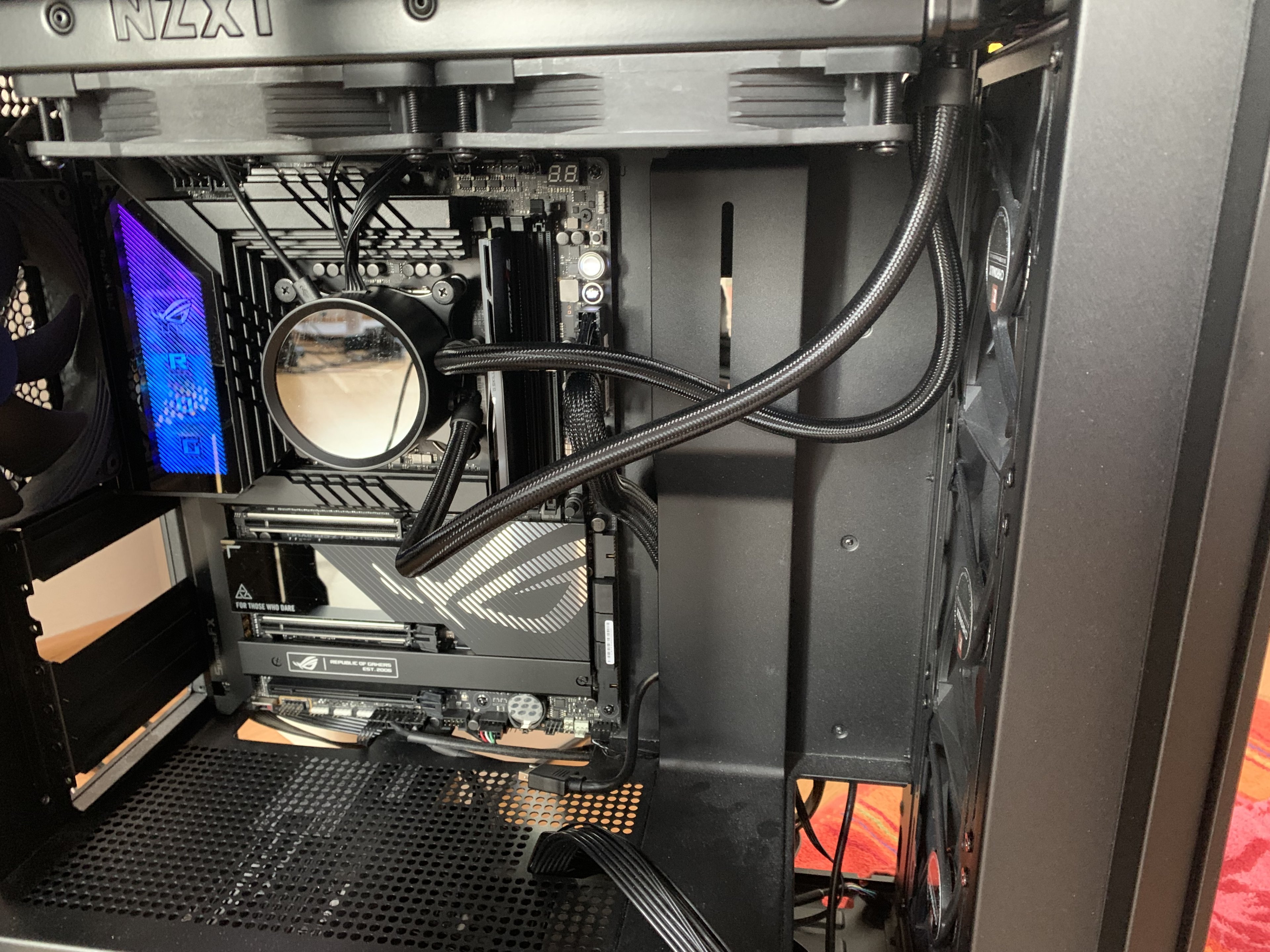

Also was ich auch gemacht habe:
  • ich hab ein anderes Mainboard, aber gleiches Modell eingebaut
  • dabei hab ich alle Stecker neu angesteckt und die CPU auch zwangsläufig neu installiert
  • ich hab eben auch nochmal den RAM gewechselt (also nicht neuen sondern den alten einfach getauscht) und jeweils nur einen Riegel. Beide probiert.
  • ich hab gestern auch die SSD komplett rausgenommen und nur versuch mit USB-Stick zu booten (Win-Installation)
  • habe mehrfach CMOS resettet
  • habe das aktuell BIOS drauf
  • habe eine andere Tastatur probiert und auch keine Maus angeschlossen
  • sonst ist keine Peripherie dran
  • habe zwei Monitore probiert
  • die GPU habe ich schon länger raus und nutze Onboard Grafik
  • habe ein anderes Netzteil ausprobiert
  • Front-Panel-Anschlüsse bis auf Power-Button hab ich auch entfernt
  • XMP Deaktiviert
  • Asus-CPU-Optimierungen deaktiviert
Aktuell sind nur noch folgende Komponenten verbaut:
  • CPU
  • 1x 16 GB RAM Riegel
  • Mainboard
  • NZXT Kraken AIO X63 (angeschlossen via USB onboard und SATA, sowie CPU-Lüfter Stecker auf Mainboard, da hängen über das Y-Kabel von NZXT die 2 Lüfter für den Radiator dran) (läuft auch)
  • 4 Gehäuse Lüfter über 3 Mainboard-Stecker, 1x mit Y-Kabel (laufen alle)
  • außer Tastatur keine Peripherie
  • 1X NVME SSD auf dem Mainbaord installiert (die rausnehmen bringt aber auch nix)
Ich hab jetzt auch mal nochmal probiert UBUNTU via USB-Stick zu booten.
Das Interessante hier: ich komme bis zum Menü bei dem ich auswählen kann ob ich UBUNTU vom Stick aus starten möchte. Ab dem Moment wo ich "Try ubuntu" auswähle, Crash->Restart. Ab und zu komm ich aber rein und ganz Ubuntu ganz normal verwenden. Ich konnte mir sogar Dateien von meiner installierten SSD aufs NAS sichern. (Netzwerkkabel hab ich zwischenzeitlich eingesteckt. Maus auch).
Wenn ich aber hier auf Restart gehe, dann passiert außer Blackscreen nix mehr, Lüfter und alles läuft noch aber ich kann dann nichts anderes machen als POWER-Knopf lange drücken. In dem Stadium hab ich meinen Rechner unter Windows auch vorgefunden und so hat das Problem angefangen.
Ich dachte kurzeitig, dass ich nach einem CMOS-Reset, den Fehler nicht mehr bekommen, war aber nur 1 mal so und danach immer wieder trotz erneuten CMOS-Reset.
was ich bisher NICHT gemacht habe:
  • Stromkabel für PSU getauscht, da hab ich auch beim PSU-Wechsel die selben verwendet (weil kompatibel laut Seasonic), Sprich CPU-Strom und Mainboard-Strom sowie SATA-Asnchluss für den Kraken.
  • Anschlusskabel für NZXT-Kraken gewechselt
  • NZXT AIO komplett gewechselt (wobei die ja funktioniert, im BIOS etc)
  • Gehäuselüfter abgesteckt (laufen auch)
Was mich wundert:
  • Warum komm ich ab und zu, z. B. in Ubuntu rein? Kann ich dann die CPU auschließen?
Was kann es denn noch sein?
Der Fehler tritt immer an der gleichen Stell auf: Wenn das Betriebssystem geladen werden soll. Egal ob Windows auf SSD installiert, WinSetup von Boot-Stick oder Ubuntu von Stick
Ich merkt ich bin maximal verzweifelt. Ich hab hier einen Rechner für zich Tausend Euro und finde zum Verrecken den Fehler nicht.
Danke euch!
Reaktionen: eYc
