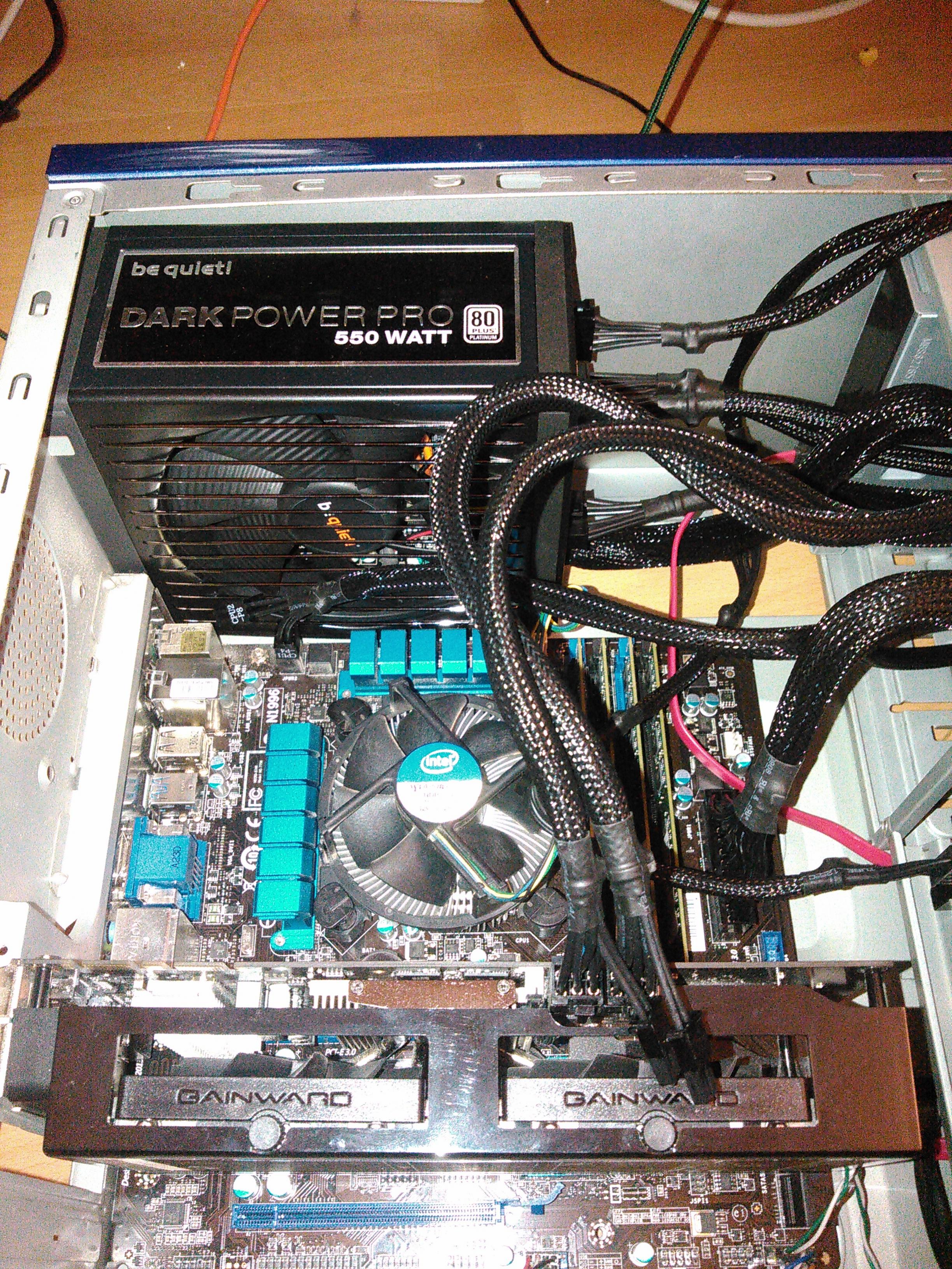

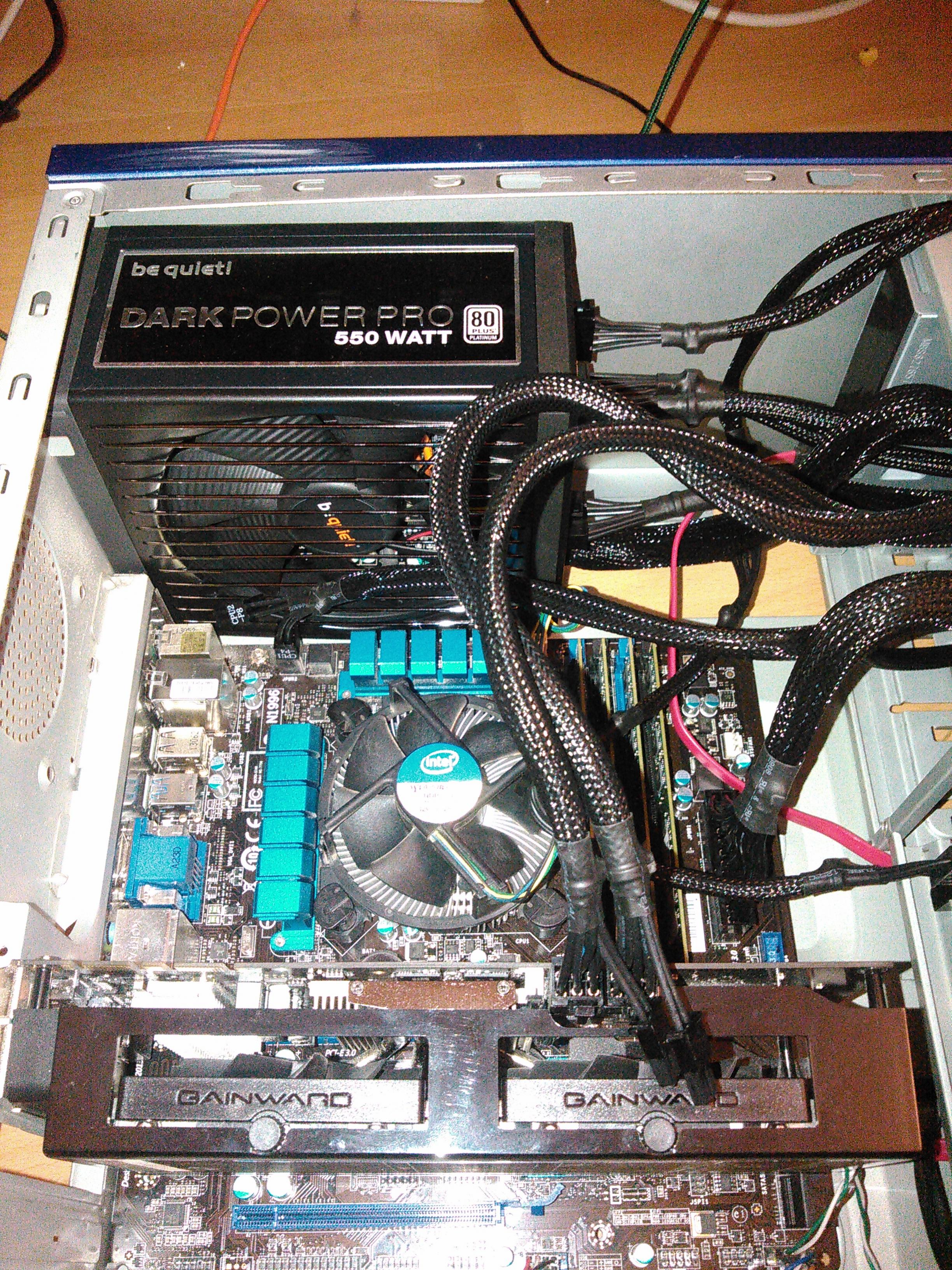

vor einigen tagen beim spielen bemerkte ich den geruch von heissem/ verschmortem plastik. als ich das Netzteil als urheber "erschnüffelt" hatte schaltete ich den pc aus. eine anschliessende google such nach "netzteil wird heis und stinkt" ergab, dass ich das wahrscheinlich defekte netzteil besser gegen ein neues tauschen sollte. was ich dann auch getan habe. mit dem neuen netzteil startet der pc, lüfter von netzteil und prozessor laufen für einige sekunden, dann schaltet das netzteil ab und startet erneut. und so weiter.
zum system:
altes nt: asus model nr A-45GA 440w
neues nt: be quiet dark power pro 11 550w
mb: msi h77ma-g43
prozessor: nicht 100% sicher da pc nicht läuft und ich beim einbau des neuen netzteils neue wärmeleitpaste aufgetragen habe, die ich nur ungern direkt wieder abwische sollte aber ein intel i7 3770 sein (geschaut bevor ich das neue netzteil gesucht habe)
grafik : gainward phantom gtx970
ram: 4× 8gb crucial ddr3
festplatte: samsung ssd
dvd laufwerk hängt auch dran.
was ich alles bisher getan/mir gedacht habe:
altes nt kaputt -> neues kaufen und weiter spielen.
neues netzteil gesucht, bestellt, eingebaut pc angeschaltet und seither das beschriebene problem.
meine lösungsansätze waren bisher: kabel auf festen sitz prüfen, andere steckdose, neues und altes netzkabel, einzelne komponenten vom strom trennen (dvd laufwerk, festplatte, grafik) um vielleicht das teil zu finden das den fehler verursacht. immer mit dem selben ergebniss.

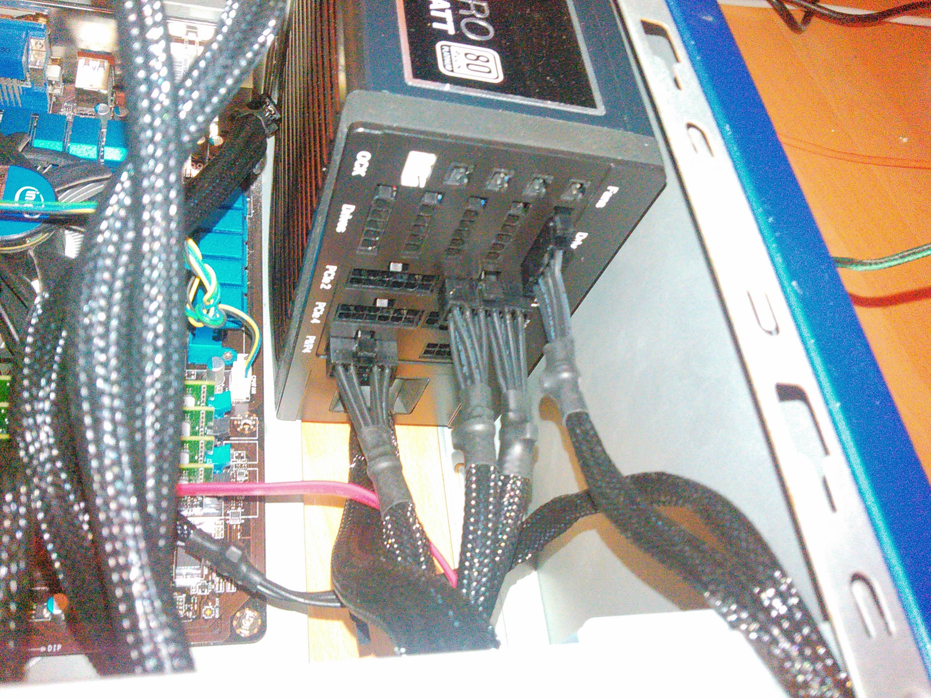

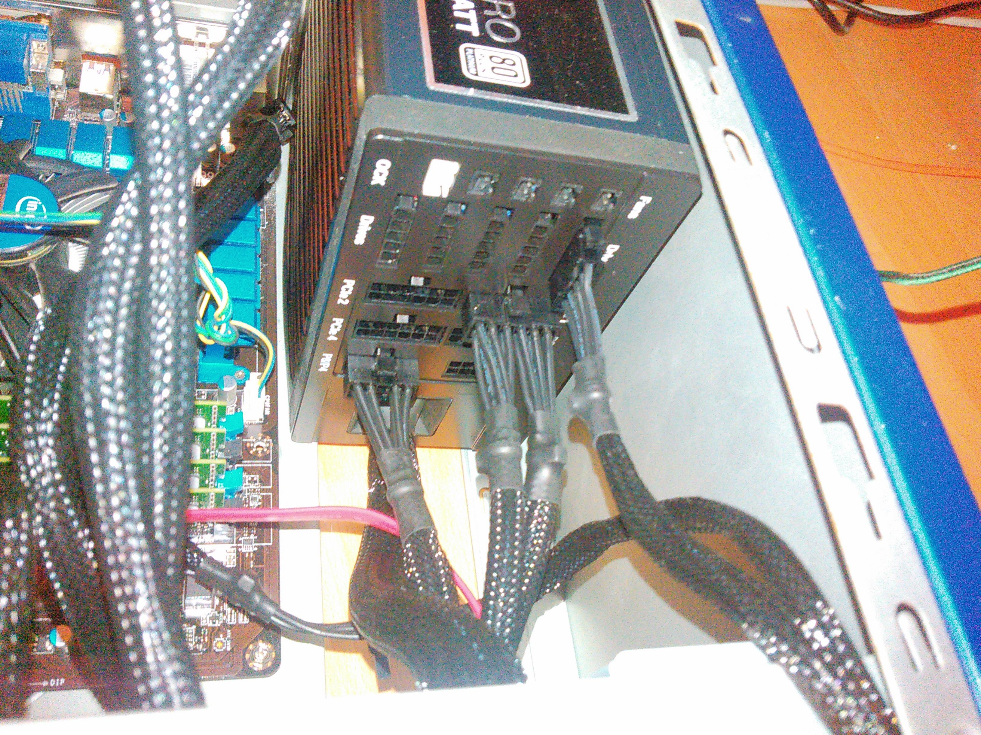

möglicherweise habe ich beim anschliessen der komponenten einen fehler gemacht: am mb hängt der atx main connector mit 20+4 pins ausserdem eine hälfte des p8/p4 kabels und das kabel vom prozessor lüfter. an der Grafik hängen die beiden pcie 6pin stecker, an festplatte und laufwerk hängt sata strom (aus einem kabel)
vor dem einbau habe ich alle teile von staub befreit da der pc doch recht dreckig war (vorallem das netzteil, weshalb ich mich auch nicht gewundert hatte dass es kaputt geht).
deshalb hatte ich auch zeitweise prozessor und prozessor lüfter ausgebaut.
so ich habe versucht so genau wie möglich zu beschreiben was ich alle gemacht habe. entschuldigung im vorraus für vielleicht überflüssige details. ich hoffe ich habe einfach nur beim einbau einen fehler gemacht deshalb schicke ich noch ein foto vom aktuellen stand dazu und hoffe ihr könnt mir helfen.
lg anda
steck mal den p8/4 komplett ein.

so hab mich nun an den laptop gesetzt da das mit den bildern auf dem tablet nicht funktionieren wollte.
wie gesagt soweit ich das beurteilen kann ist das mainboard nur für den p4 anschluss gedacht.
