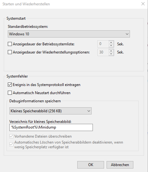

ich habe es eigentlich aktiviert aber tatsächlich werden die crash logs nicht gespeichert ich weiß nicht was ich da machen kann.
unter systemsteuerung am besten..
hier ein screen:
sollte eigentlich egal sein, aber ja, mach mal kleines..
Hab ich so auch und sollte reichen..
jup, das ist richtig so...
nun schauen wir mal ob was eingetragen wird wenn es das nächste mal passiert.

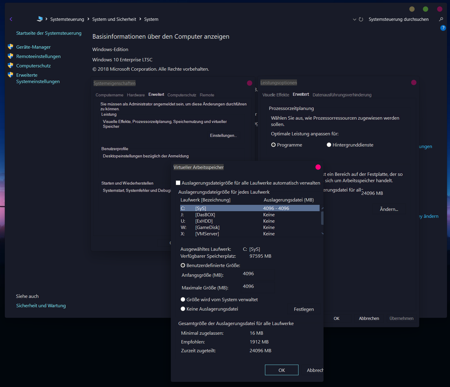

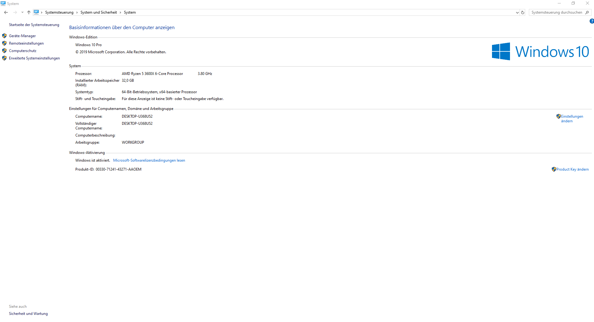

aber leider finde ich das mit der auslagerungsdatei nicht, bin jetzt hier und weiß nicht weiter
oder wars das schon?
Systemsteuerung -> System -> links in der Spalte auf "Erweiterte Systemeinstellungen" -> Reiter "Erweitert" -> bei "Leistung" auf "Einstellungen" -> Reiter "Erweitert" -> Virtueller Arbeitsspeicher -> Ändern
ich denke wenn DU sie nicht selbst Deaktiviert hast, sollte sie an sein. aber du kannst es gerne kontrollieren..
Gehe in dem Bild links auf "erweiterte systemeinstellungen"
dann auf das TAB "Erweitert" und unter "Visuelle Effekte, bla bla, virtueller speicher" Einstellungen drücken..
Und dann auf Ändern... dort sieht man es dann..
