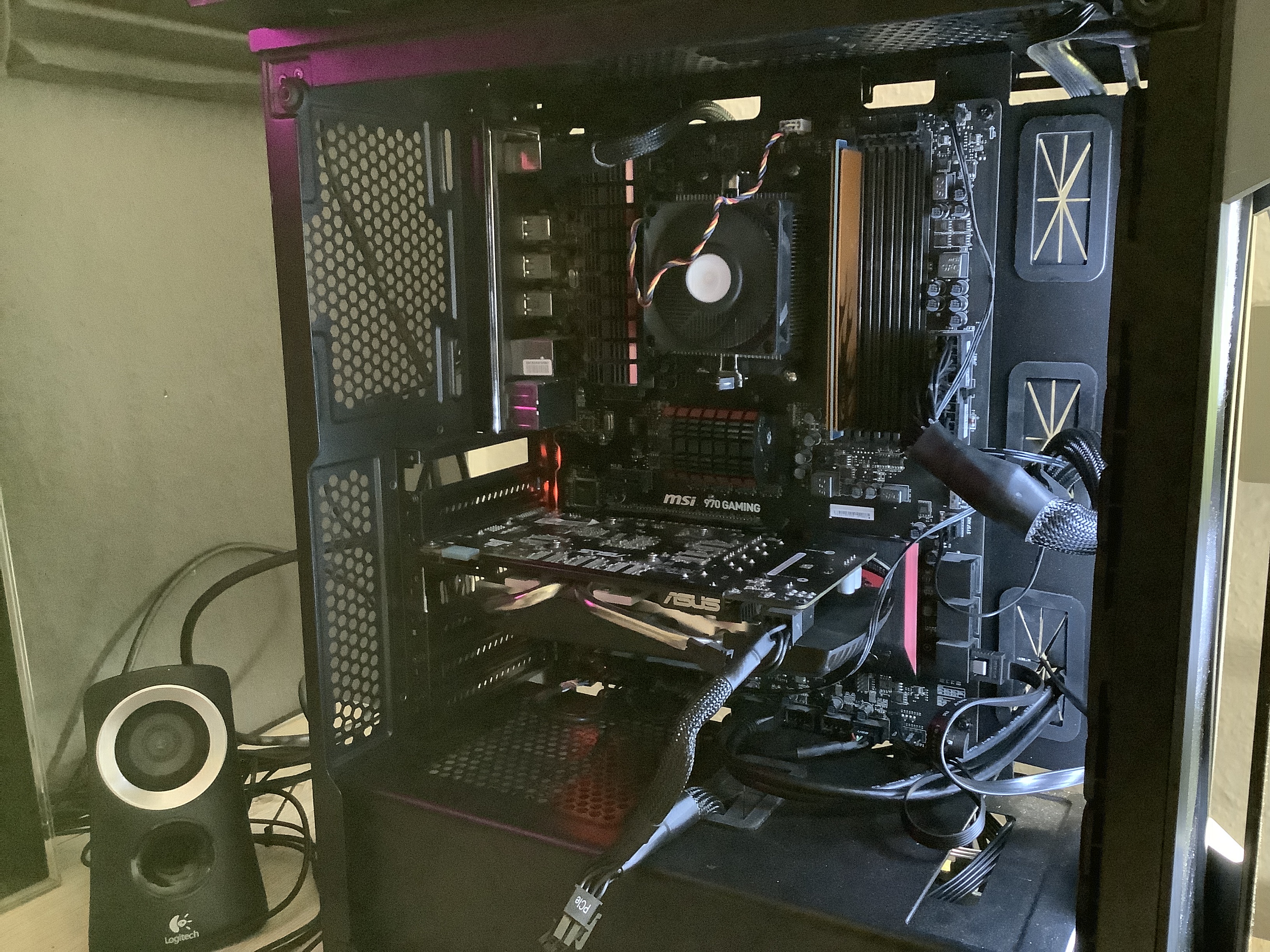

Kannst du mal Bilder vom Innenaufbau machen ?

Mmhh - Kabel kann man so kaum erkennen.
Ich würde halt nur "Minimum" Anschließen und schauen ob es dann tut.
Dann eben wieder nach und nach anschließen und schauen ob er bootet.
RAM Riegel würde ich mal in den 2. Slot machen.

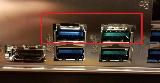

Bitte mal an der I/O Blende kontrollieren ob sich dort nicht so eine Klammer in einen der Anschlüsse verirrt hat. Das ist schon öfter vorgekommen.
So wie hier bei den beiden USB Anschlüssen.
