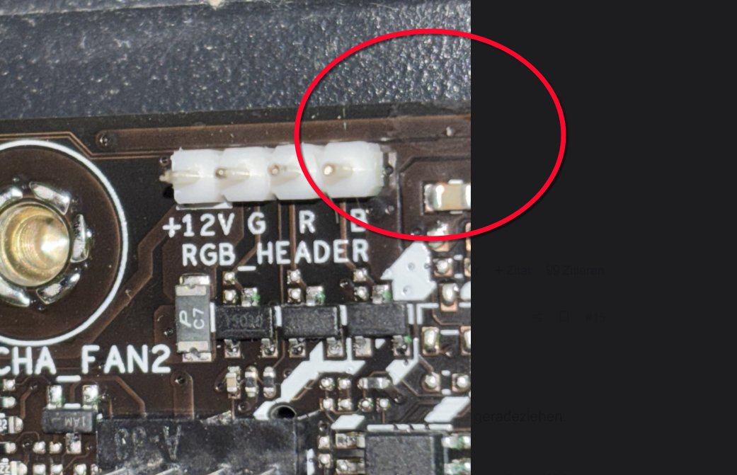

Aber im Handbuch steht, in CHA_FAN1 und 2 kommen die Gehäuselüfter?
Oh Gott, ich habs selbst gemerkt. Ich weiß nicht was mich auf die Idee gebracht hat, den da anzuschließen? Mein Gott ist das dumm. Ohne den klappts auch nicht. Hab ich noch Hoffnung?

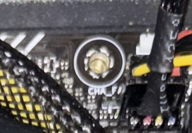

Bau das Board aus und teste so. Ausbauen musst du sowieso, weil Abstandhalter teilweise fehlen, nicht nur Schrauben. Damit drückst du u.U. Kontakte aufs Gehäuse.
Wenn ausgebaut: testen, nur mit CPU und RAM.
Wenn Erfolg: Abstandshalter prüfen, ob an richtiger Stelle. Weniger Schrauben zu nutzen geht ja noch, weniger Abstandshalter aber bitte nicht :).

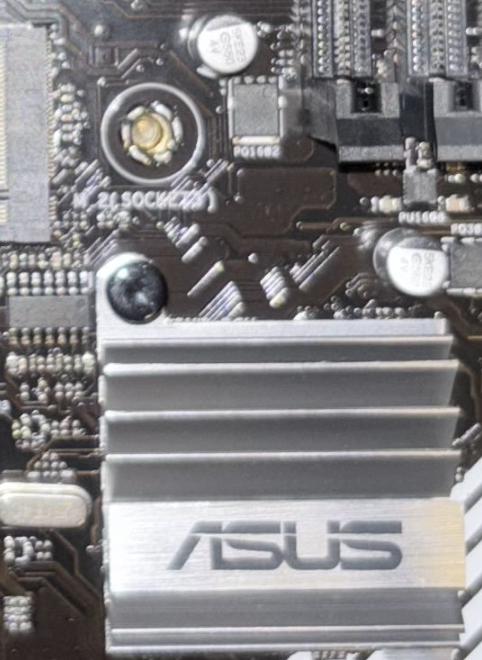

Was ist da mit dem Board passiert oder ist das nur auf dem Foto? Sieht aus als wäre das Board angeknackst oder eingedellt oder Wasserschaden?
Das ist nur das Foto, irgendwas auf der Kamera oder sowas.
Nullmethode hat geklappt, baue jetzt alles wieder ein. Unter dem gesamten Board sind bereits Abstandshalter, ich weiß nicht wo keine sein sollten?

Zuviele Abstandshalter sind auch ungünstig :-)
Reaktionen: kolege, cartridge_case, redjack1000 und eine weitere Person

Abstandshalter zählen, Löcher im Board zählen.
Beide Zahlen sollten identisch sein - ebenso die Anzahl der Schrauben ;)

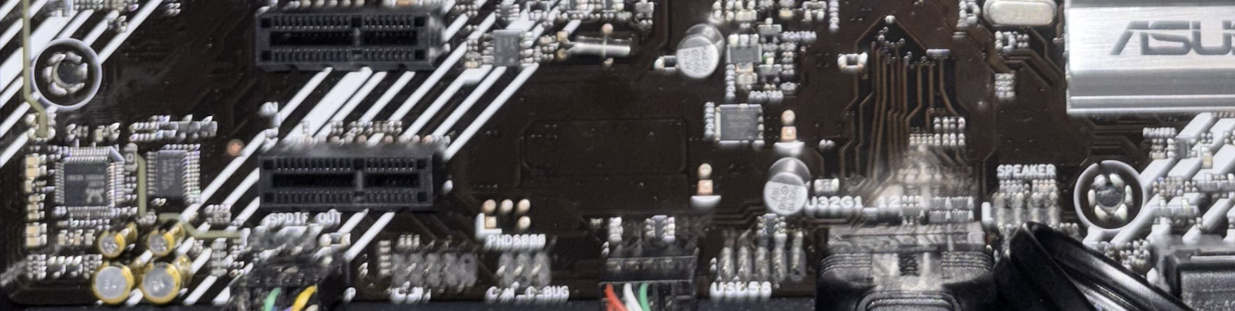

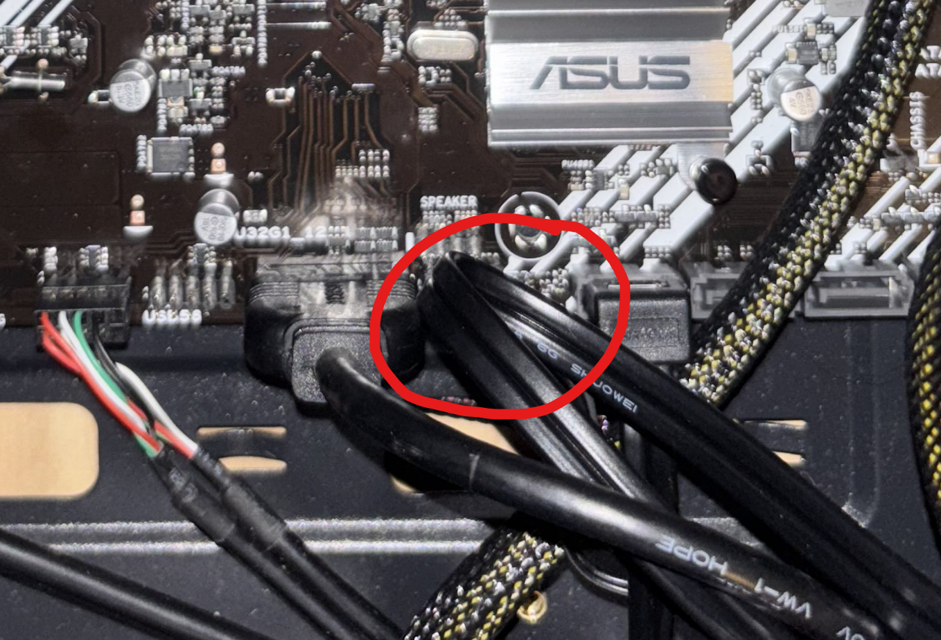

Kurz nochmal von mir dazu.
Hast du dort drunter die ganzen Frontpanel Kabel angeschlossen? Also Einschalter an PWR_BTN usw.
